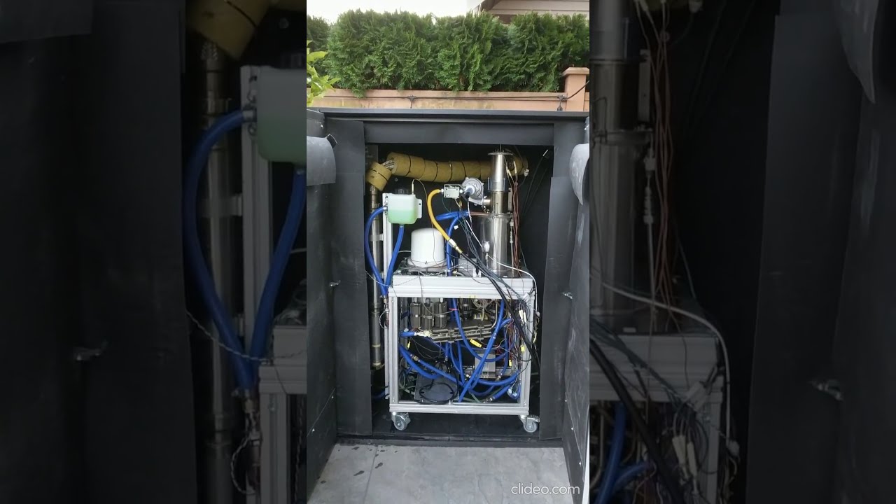

Ergänzung wg Betriebserfahrung:
Alleine das Wartungskit 1 bis 1,5k€ per anno. Hersteller erreichbar ???
Man sieht : technisch null Problemo, aber die Ökonomie.!! Einfach für mich zu groß
Der Solo Stirling war der Bringer. Sehr erfolgreich, sehr solide und super zuverlässig.
Der Hersteller ist daher insolvent.
Das Ding ist TOT - hat Schrottwert
Die Summe der Erfahrungen zu Mini-BHKW
Zu geringe Standzeit Zu hohe Kosten Zu unzuverlässig
Ist egal ob Stirling oder Verbrenner, da sind die vergleichbar

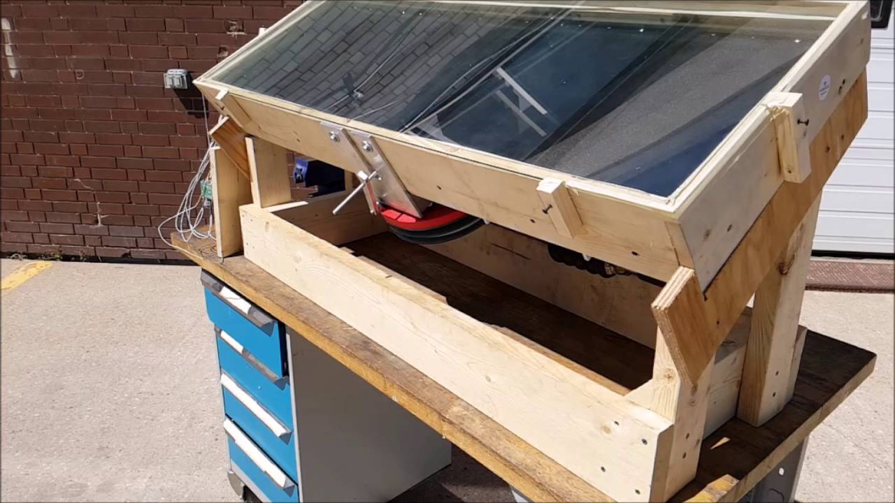

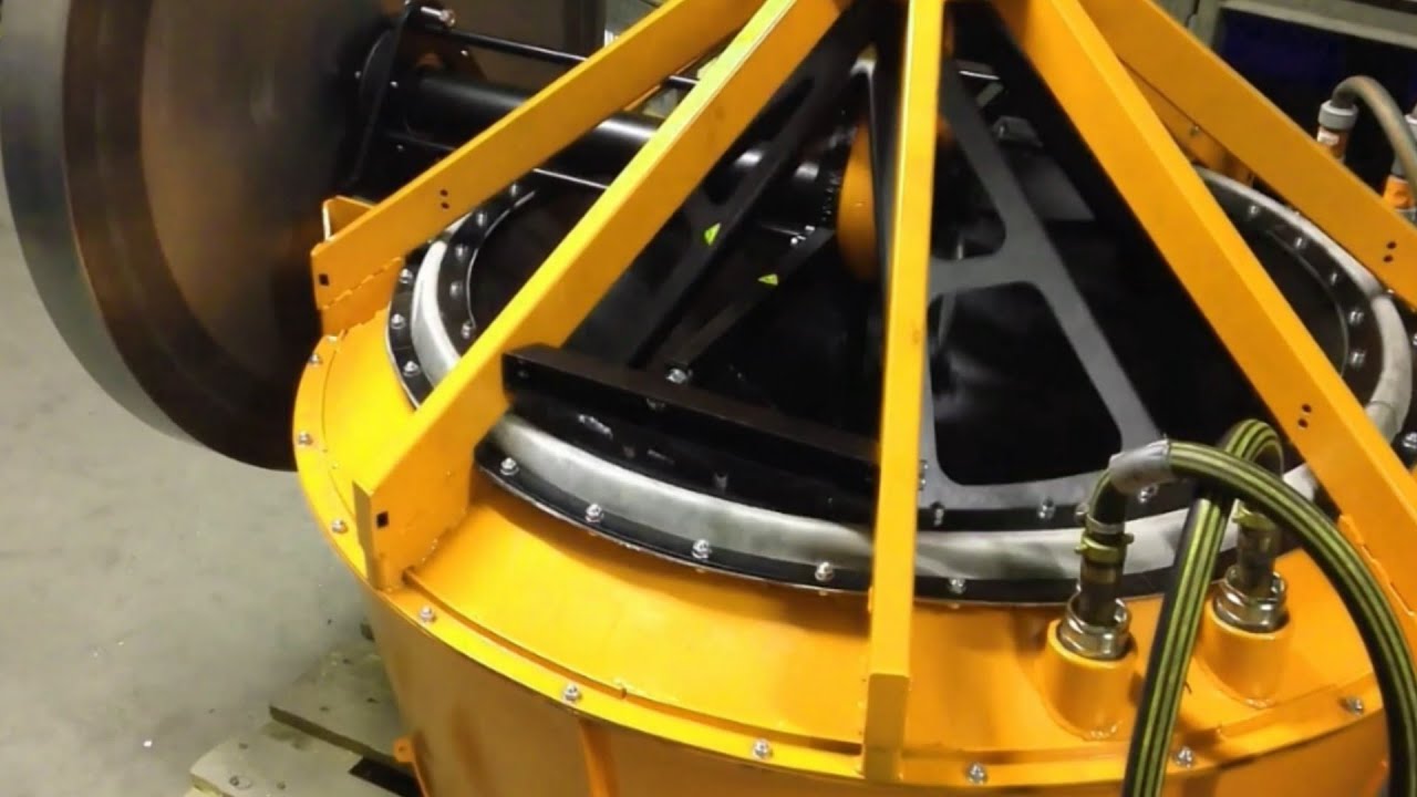

Einmal Kanada in Erprobung:
https://www.etalim.com/
Und der geneigte deutsche "Esotheriker" aus Baden-Würthemberg::
https://www.sun-orbit.de/
Lieferbarkeit ist mir nicht bekannt. Man beachte das Fehlen von sonderwerkstoffen wie Helium usw. Das ist lokal beherrschbar.
So was als Well-Pappe-Bastelbogen täte es bringen. :wink:
Das kommt meiner Vision schon näher :
