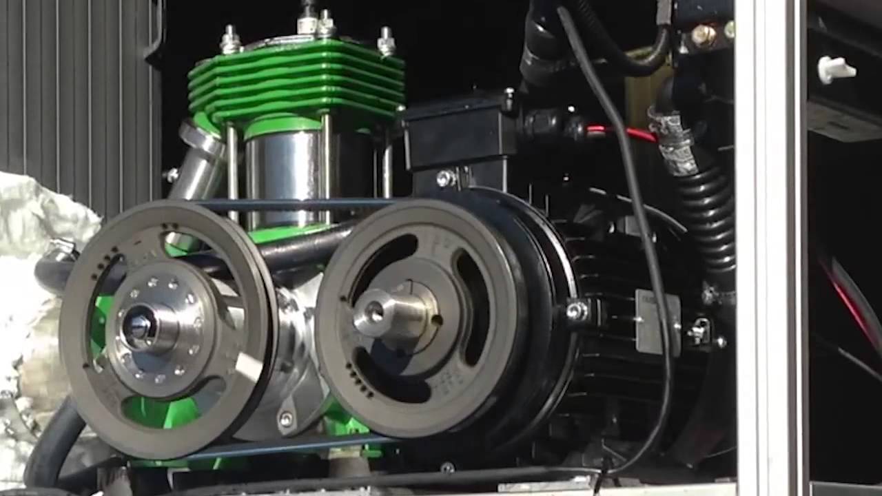

Ein neuer Startup:
Das wäre die Anlagengrößen die ich hier brauche.! Klingt vielversprechend.
Hoffen wir mal, daß das bald kommt...
LG Jörg
„Ausfallssicherheit – 3 Jahre Garantie oder 10.000 Stunden“

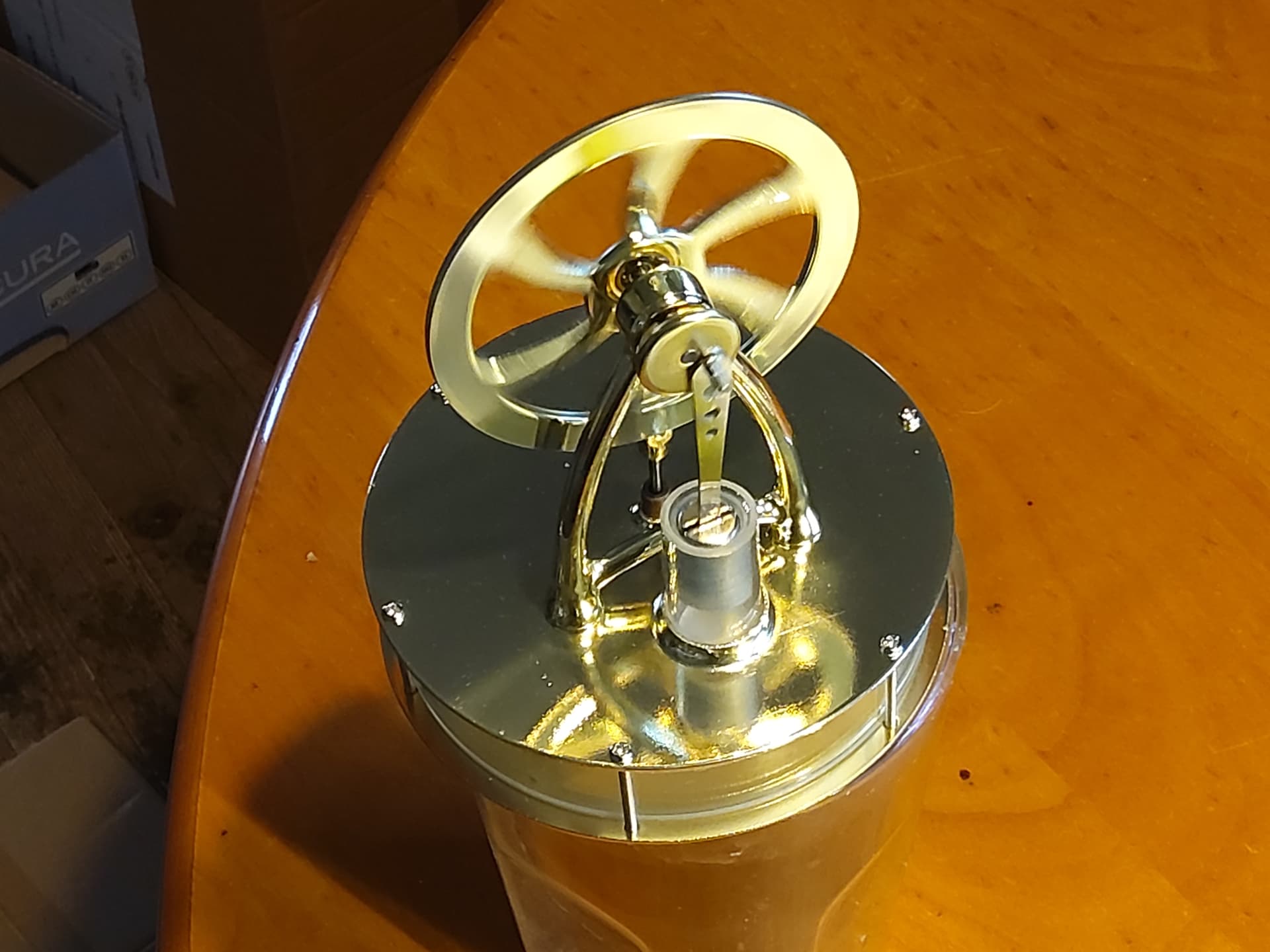

Ich habe mir so ein Kaminofen, Teetasse Modell geordert. Soll demnächst eintreffen.

Habe das Spielzeug erhalten.
Läuft ab Delta T 12 Grad.
Das ist ja das Problem mit den Dingern: Als Spielzeug wunderbar anzusehen. Mehr aber leider nicht.
Solange man nicht deutlich mehr als 200 W pro m2 bei uns schafft bringts in der Sonne als PV Alternative nix. Bei Niedertemperatur muß man eh froh sein wenn es sich dreht.
Ein anderes Thema ist Überfluß Wärme nutzen, da reicht auch schon 10% Wirkungsgrad
Das Spielzeug läuft momentan auf einem 2W Heizelement :wink:
