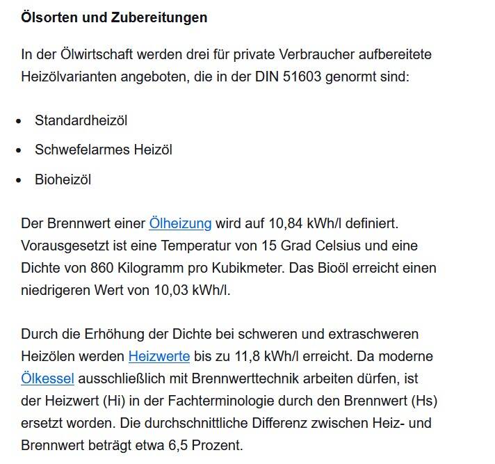

Heizwert/Brennwert Heizöl 10,84 KWh pro Liter
Wenn da nur 10 kWh im Heizöl drin stecken kann man physikalisch nie mehr als die 10 raus holen (wenn das komplett ohne Verlust ginge).
Mit irgendwelchen Rechentricks wird daraus einfach > 100 % gemacht.
Sorry, aber du hast das nicht verstanden, es gibt den Unterschied Heizwert und Brennwert.
Der Heizwert entspricht dem Energiegehalt vom Heizöl.
Der Brennwert setzt sich aus Heizwert und Kondensationsenergie zusammen.

@stromsparer99 Aus deinem Link:
Bei Brennwertgeräten, die die im Wasserdampf des Abgases enthaltene Wärmemenge durch Kondensation nutzen können, führt diese Betrachtungsweise zu physikalisch unsinnigen Angaben von über 100 %.
Ja, das hört sich unsinnig an, weil man davon aus geht dass es nur 100% gibt.
Wenn du 1 Liter Heizöl verbrennst bekommst du eben nur 9,8KWh Wärme raus, das ist soweit richtig.
Wenn du 1 Liter Heizöl in einem Brennwertkessel verbrennst bekommst du zu den 9,8KWh Wärme noch 6% Kondensationsenergie dazu. Deshalb kannst du mit einem Liter Heizöl 10,4KWH Wärme gewinnen.

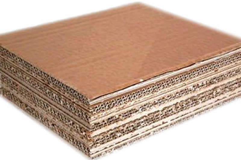

Bei uns ist es so, daß eine spottbillige, isolierende Untertapete aus Wellpappe als Innendämmung an einzelnen Wänden mehr bringt, als die Fenster im ganzen Haus zu ersetzen. Die paar m² Wellpape verdienen sofort langfristig gutes Geld und bringen massiv Behaglichkeit, während sich die Fenster niemals amortisieren würden, und die Behaglichkeit nicht verbessern.

Interessantes Konzept. Was hast du da konkret genommen?
Hier steht was von einer Wärmleitfähigkeit von 0,04 W/mK:
Das wäre ähnlich gut, wie Styropor.
Gut....

Ich meinte z.B. dieses Produkt.
Die Isolation kommt von der eingeschlossenen Luft, die ist bei beiden gleich.
Der Effekt kommt von der Behaglichkeits-Steigerung in diesem kritischen Bereich. Dort ist eine große Außenwand, die "Kälte abstrahlt". Durch die Wellpappe wird die empfundene Strahlungs-Temperatur erhöht. Nennenswerte Veränderung des U-Wertes ist nicht angesagt.! Dieser Raum bestimmt die erforderliche Vorlauftemperatur der Heizanlage und damit die Leistungswerte vom Gasheizgerät und Wärmepumpe, sowie Solarthermie und Speichergröße. Ein größerer Heizkörper kostet ein vielfaches der "Isoliertapete". Ich passe nur an diesen beiden Wänden die Oberflächentemperatur den anderen Räumen an. Das bringt in meine Fall mehr als 10°C geringere Vorlauftemperatur in der durchschnittlichen Winternacht, hier unter 50°C. Damit tut es dann eine billige China Wärmepumpe....
