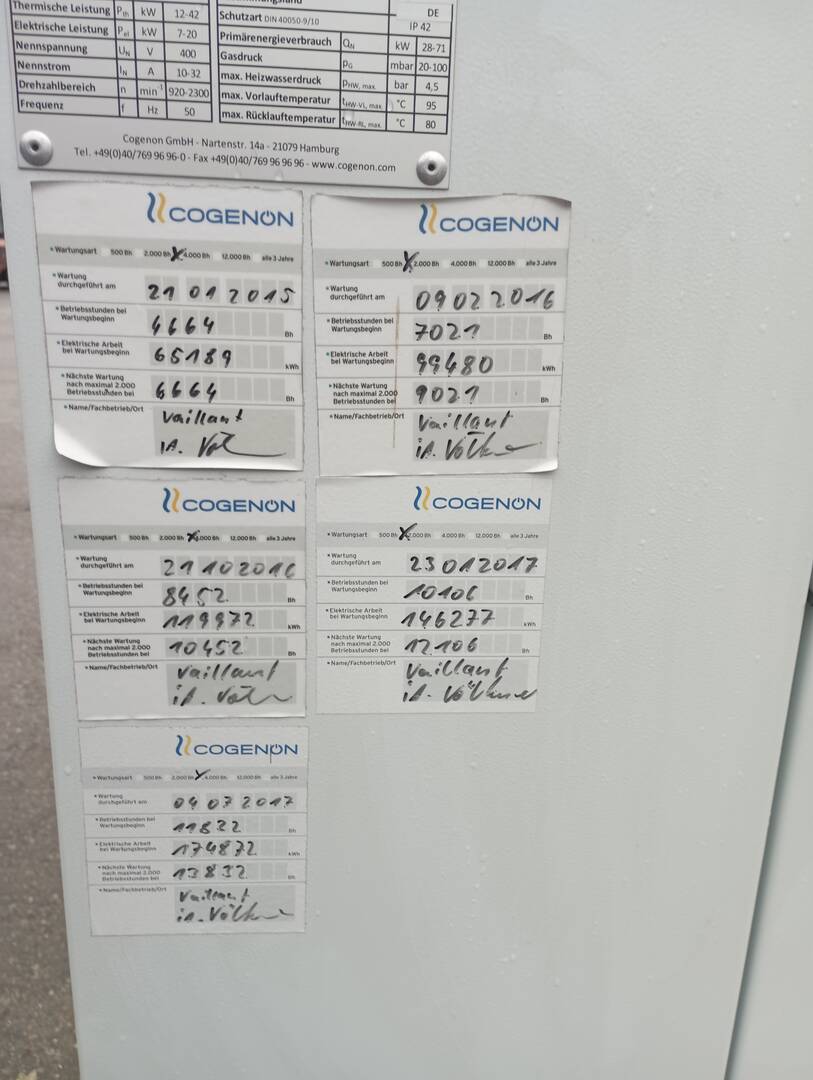

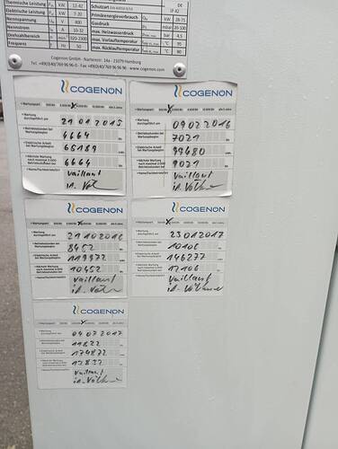

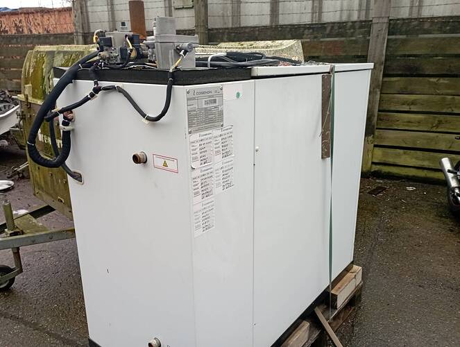

Da es so schön passt - eben im Schrott gesehen
Die Stunden und das Alter "betrachten"
@vavuum
Und warum ist der im Schrott.???
Vermutlich weil das so problemlos lief und sich so gut gerechnet hat :wink:
Die Betriebsstunden stehen da ja .....
Ebenso laienhaft ablesbar - das moduliert(e) von 12....42kW Wtherm usw.

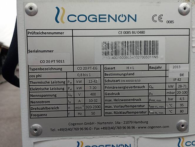

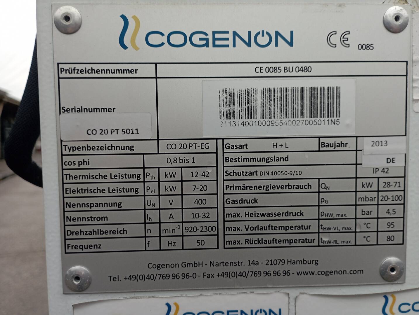

Und wenn wir schon bei Modulation sind.
Laut Typenschild elektrisch 7-20KW und thermisch 12-42KW Dazu wird der Primerenergyverbrauch angegeben mit 28-71KW.
Das Teil ist ja grotten schlecht.
Bei 7KW elektrisch und 12KW thermisch verbraucht die Kiste 28KW Gas. Da klafft eine Lücke von 9KW. Wirkungsgrad 68%
Bei 20KW elektrisch und 42KW thermisch verbraucht die Kiste 71 KW Gas. Da klafft eine Lücke von 9KW. Wirkungsgrad von 87%
Die Kiste ist also nie Wirtschaftlich gelaufen.

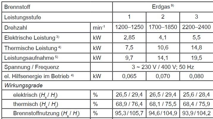

Nur mal als Vergleich die Daten vom Dachs
