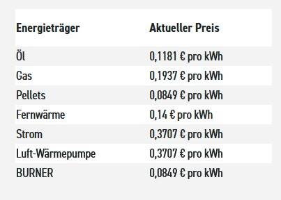

Die kleine mit 5.5 kW thermisch und bis zu 1.1 kW elektrisch klingt auch spannend! Müßte ich dann nur noch die Wärme an die Nachbarn abgeben können bei unseren 6000 kWh Gasverbrauch im Jahr ...
Nur haben die keine Ahnung was die da auf iherer Website schreiben.
Seit wann kostet bei einer WP das KWh Wärme so viel wie ein KWh Strom?
Meine WP läuft mit einer Jahreszahl 4-4,5.
Ist mir auch aufgefallen, aber die Grafik ist korrekt(er). Zumindest gestehen sie ihr eine JAZ von 2,5 zu.
... bei Gas auch einen unüblich hohen Preis gerechnet... jaja... ist halt Werbung und keine Information!
