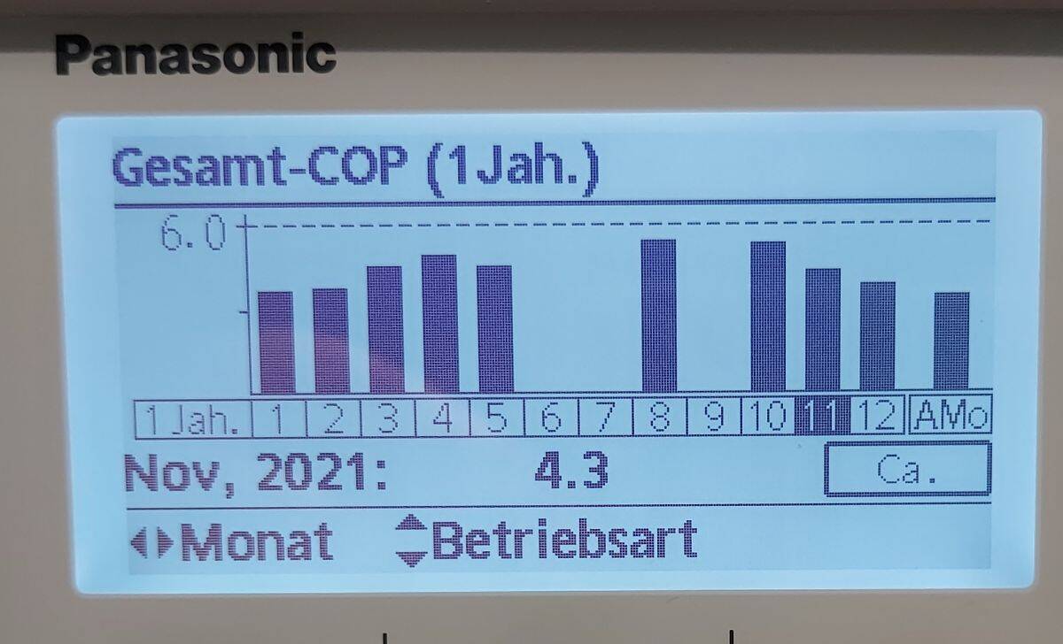

Ich komme auf eine Jaz von 4 mit meiner Panasonic Aquarea
@stromsparer99
Du kommst auf einen gemittelten COP von 4,3 nicht auf einen COP von 4,3 wenn es am Kältesten ist. Siehe deine anderen Monate. Wenn draußen -10°C sind wird der COP einbrechen, genau dann, wenn du eben dein BHKW fahren willst um den Strom zu nutzen. Wenn dann nur COP3 anliegen ist das schlecht. Bei anderen Außentemperaturen hast du dann COP5, COP6 und das ist dann im Mittel COP4,3 bei dir.
