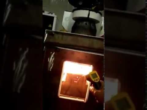

ich experimentiere schon seit Jahren mit Stirlingmotoren, habe schon über 300 Watt elektrische Leistung erziehlt.
Allerdings mit größerem Aufwand.
Hier ein Link zu einem Video meiner Motoren: https://youtu.be/GJZj1azzWfk?feature=shared
Ich produziere eigenes Biogas, damit ist der Betrieb einfacher und das Holz ist zu kostbar, soviel haben wir nicht.

300W Dauerstrich wären für meinen Haushalt hier genug. .-)
Ich verstehe immer noch nicht, warum man immernoch auf den Stirling setzt?
300Watt sind gerade mal 7,2KWH in 24 Stunden, das reicht doch bei weitem nicht für den Tagesbedarf im Winter. Das Teil wird also extrem viele Betriebstunden halten müssen, da es ja 24/7 läuft. Bei 180 Tagen wären das über 4000 Betriebsstunden. Wie oft wird man hier Teile ersetzen müssen.
Der Motor befindet sich ja noch in der Entwicklung und ich hoffe die Leistung noch deutlich zu steigern.
Ab ca. 1 KW wird es dann richtig interessant.
Am Stirlingmotor ist halt die Vielstofffähigkeit so wertvoll außerdem macht es ihm nichts (höchstens dem Brenner, der einfach zu reinigen ist) wenn das Biogas oder Holzgas oder sonstiger Brennstoff nicht ganz gereinigt ist.

Wenn der Stirling so 16% Wirkungsgrad hat, würde mir die thermische Leistung zu den 300 Watt Arbeit locker reichen, um unser RMH zu beheizen ... 500 Watt und wir wären beim Strom autark :wink:
