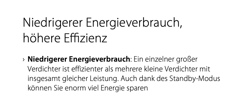

Übrigens, Daikin selbst sagt übrigens (allerdings in einer Werbebroschüre, aber trotzdem interessant), das Gegenteil von dem was hier im Forum teilweise gesagt wird:
Die Frage ist da eher, was ist die Realität? Die vielen Erfahrungen, die hier im Forum geteilt wurden mit Multisplit, geben mir Einblicke in die Realität. Und auch in zahlreichen anderen Internetforen wird immer wieder von Multisplit abgeraten. Vielleicht oft auch übertrieben skeptisch, aber die Aussage von Daikin habe ich in praktischen Erfahrungen so noch nie wiedergefunden. Das hört sich für mich eher nach Werbesprech an.
Oder hälst du diese Aussage für realistisch?
Für mich ist "technisch ungünstig" in vielerlei Hinsicht absolut treffend. Ich verstehe noch nicht, warum du das nicht für treffend empfindest.
