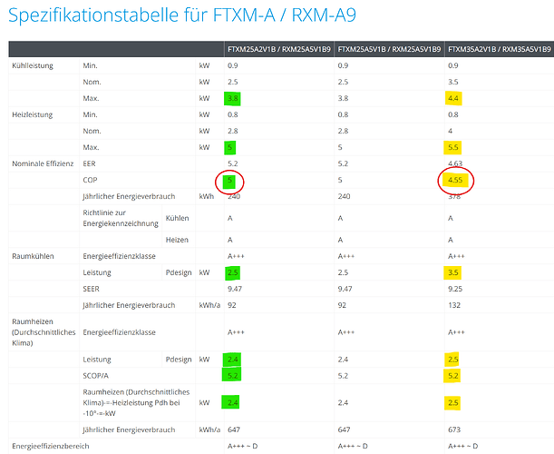

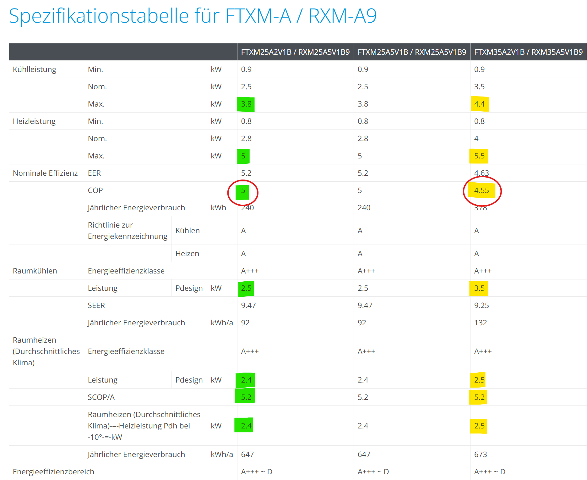

Starten wir mit der Monosplit 2025er Perfera All Season:
Was sofort auffällt: Da die Aussengeräte mehr oder weniger beinahe identisch sind zwischen 2,5 kW und 3,5 kW (Abmessungen, Gewicht identisch) hat so gesehen die 2,5 kW Anlage einen Vorteil bzgl. Effizienz - kann sie doch im Vergleich auf einen größeren Wärmetauschen zurückgreifen.
Gleichzeitig sinkt die Effizienz für die 3,5 kW Version aber eben nur dann, wenn man auch wirklich die (eh geringe) Mehrleistung zu der die 3,5 kW Anlage fähig ist auch abruft. Man hat also etwas mehr mögliche Maximalleistung für etwas mehr Geld.

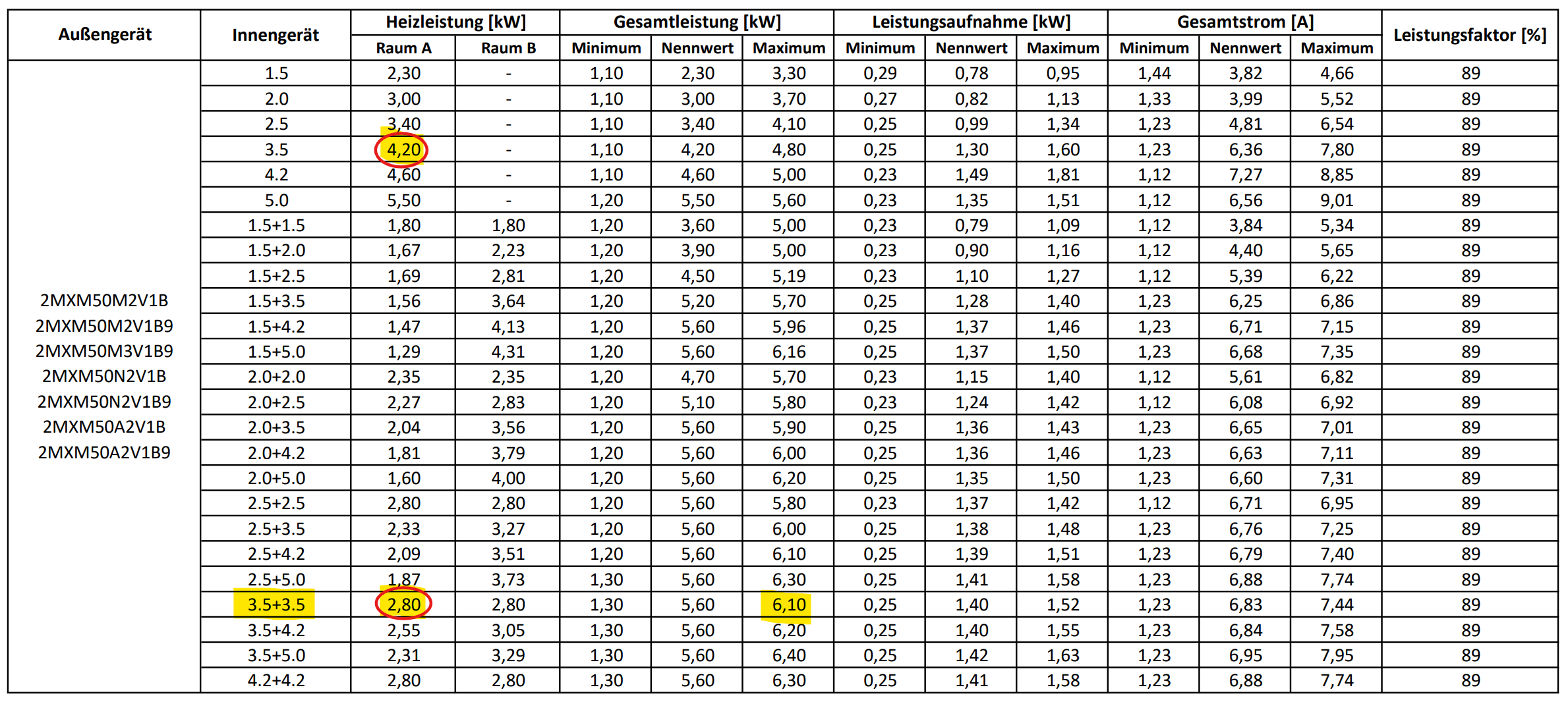

Nun zur Multisplit:
Die Multisplitausführung erreicht sowohl weniger Maximalleistung, als auch geringere Effizienz.
Das ist keine subjektive Wahrnehmung, dass sind die technischen Daten von Daikin.
Also hat die Multisplit nun im Vergleich zur Monosplit unter technischen Gesichtspunkten Nachteile :thinking:
Ja, zweifellos.

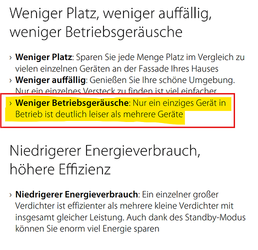

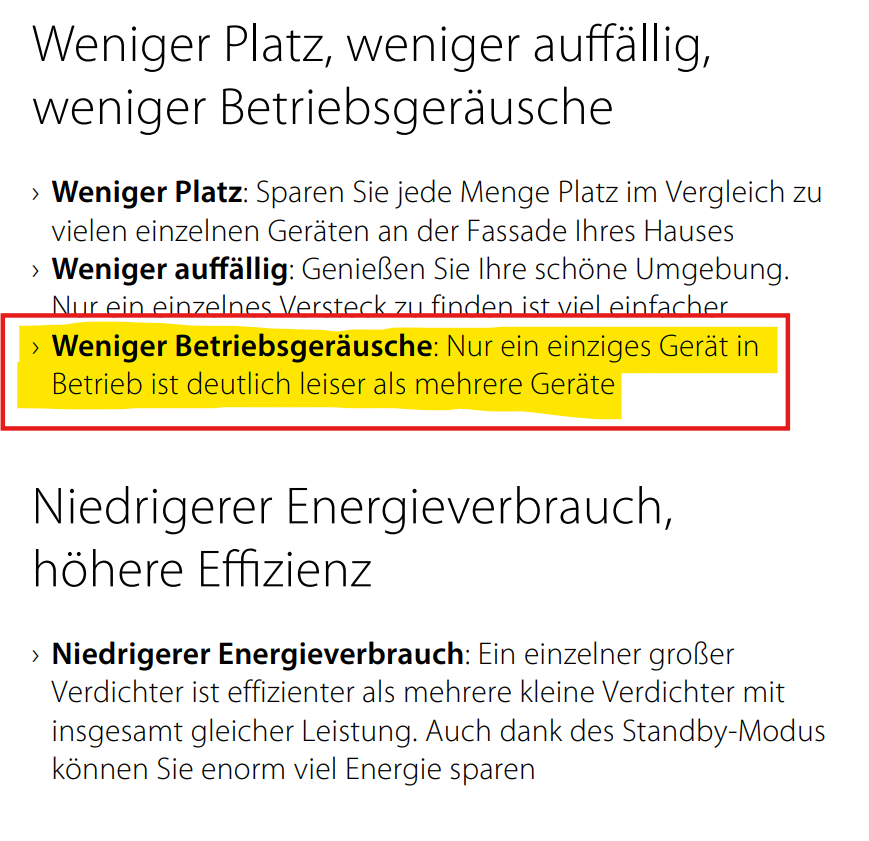

Nun, die Werbeversprechen haben eben oft mit der Realität nicht viel zu tun… Dort steht auch:
Ich denke jedem, der so ein Gerät nutzt, dürfte klar sein: Das kann so nicht stimmen. Die Aussengeräte werden lauter, je mehr Leistung sie erzeugen. Und wenn nun wie bei Multisplit eines dieser Aussengeräte weniger Gesamtleistung bietet - als zwei vergleichbare Monosplit, aber eben dennoch 2 Innengeräte versorgen muss, dann läuft das eben auch tendenziell mit sehr viel höherer Leistung als bei Monosplit. Und ein mit hoher Leistung laufendes Aussengerät übertönt sehr sicher spielend 2 Aussengeräte die mit weniger als der Hälfte der Leistung laufen.
Man sieht auch in den Tabellen von Daikin sehr deutlich: Die Multisplit Aussengeräten haben (natürlich) weder die Maximalleistung, noch die Effizienz von 2 vergleichbaren Monosplit:
So wird für 2x 3,5 kW dann ein 5 kW Aussengerät verwendet anstatt sonst 2x 3,5 kW bei Monosplit.
Also auch bzgl. Belastung für das (einzige) Aussengerät könnte das am Ende schon was ausmachen bzgl. Lebensdauer etc. - weil das dann tendenziell immer mit deutlich höherer Leistung laufen muss, als vergleichbare Monosplit.

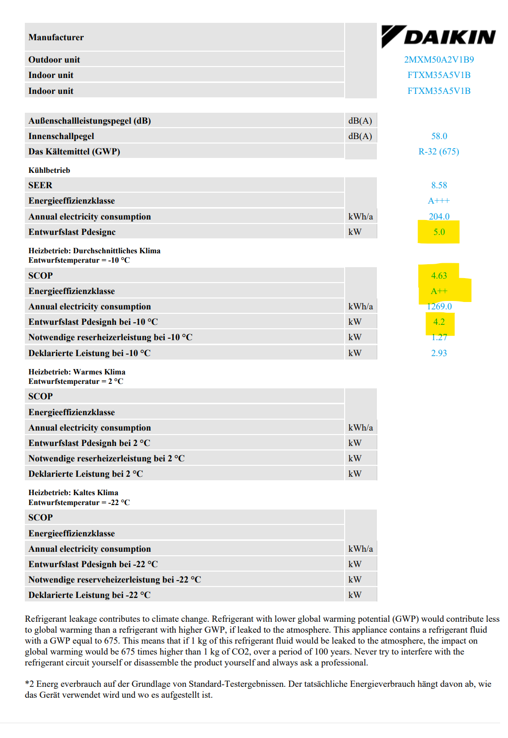

Daikins Multisplit-Geräte haben üblicherweise einen niedrigeren SCOP haben als Single-Split-Geräte.
Also selbst unter Laborbedingungen sind sie schlechter.
Solange Daikin nicht klar erklärt, was an den genormten Tests für die SCOP-Berechnung falsch ist, glaube ich keiner Werbeaussage.
Vor dem Hintergrund müsste Daikin schon sehr sehr gut begründen, warum die Geräte in der Praxis besser sind als im Labor. Denn so einfach, wie Daikin es darstellt, kann es nicht sein.
