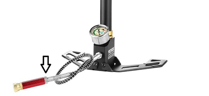

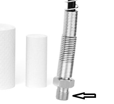

Brauchte für meine Pumpe einen neuen Schlauch, so oder so.
Der hier passte, hat jedoch an beiden Enden ein Männliches M10x1 Gewinde.
Der Quickconnector hat dafür ein weibliches Gewinden.
(Original hatte QC männlich auf Schlauch mit weiblicher Buchse)
Dies änderte die Suche nach einem passenden Adapter für Kompressor -> Klima, erheblich, denn
heute entdeckte ich durch Zufall beim Hantieren, dass @win sein Handpumpenadapter passen könnte.
Der Adapter ist jedoch verklebt. Seitlich konnte man jedoch die Ähnlichkeit der Gewinde sehen.
Einfach auf gut Glück auseinandergebaut und probiert, das M10x1 in den Adapter welcher auf 1/4 geht, zu drehen und...... erstaunt festgestellt, dass es passt. Je weiter man dreht, desto schwieriger wird es jedoch.
@win dein Adapter zufällig Konisch innen zulaufend?
Hab dann die Monteurhilfe getestet und komme auf knapp 30 bar, dann jedoch verliert sich wo Luft. Morgen werde ich die Verbindung mit Teflon zusätzlich abdichten und testen ob es daran lag.
Aber 30 Bar sind schon dicke ausreichend, dafür dass man 0 Anstrengung hat :sweat_smile:
Wenn das mit dem Adapter reproduzierbar ist, lässt sich damit eine alternative Handpumpe nutzen. PCP Handpumpen
nämlich, sofern die diese Gewinde unter dem QuickConnector haben:
Ja, hat mich auch erst gewundert, dass ist aber laut Norm so bei diesem Gewinde. Die sind also immer konisch, damit das Gewinde wenig Luft hat und so mit etwas flüssiger Dichtung dann auch wirklich dicht wird.
