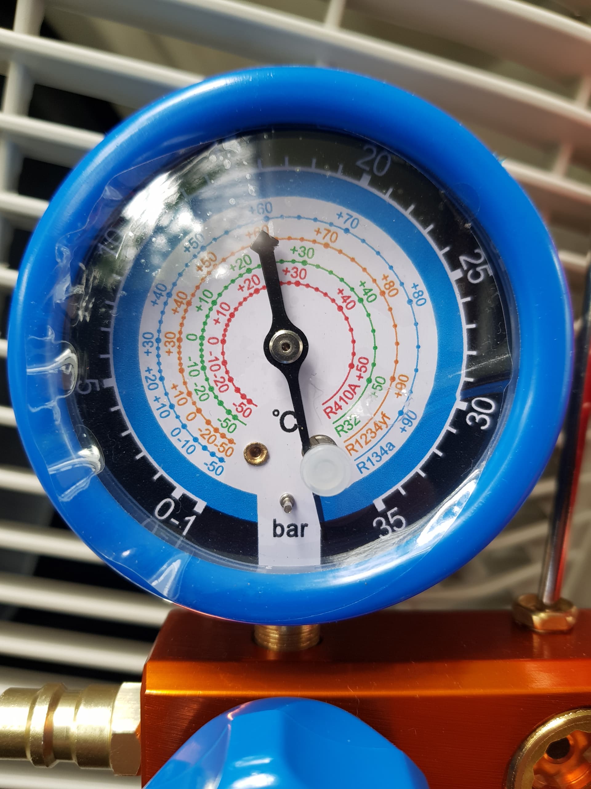

Schwer Abzulesen. Je nach Parallaxenfehler könnte der gerade bei 34Bar sein (sieht unverändert zu vorhin aus)

Seit gestern ist der Druck von der Monteurhilfe von glatten 34bar auf jetzt ersichtliche 33,5 bar gefallen.
So hinnehmen oder doch mal die Einheit überprüfen bevor es an die große Anlage geht?

Die Druckprüfung macht man eigentlich deshalb, um wirklich jede Verbindung penibel mit Lecksuchflüssigkeit zu prüfen. Die Prüfung in Sachen Druckverlust ist dann noch ein Goody oben drauf, aber nebensächlich. Der Grund dafür: Du hast extrem hohe Dichtigkeitsanforderungen. Da müsste man schon 4 Wochen warten, um diese kleinen Druckverluste zu erkennen und dann auch bei exakt gleicher Temperatur. Insofern kannst du über einen Druckverlust über einen Tag nur sehr grobe Undichtigkeiten erkennen.
Mit einem guten Lecksuchmittel über 20-30 min und Lupe kann man hingegen durchaus auch sehr kleine Undichtigkeiten schon finden.

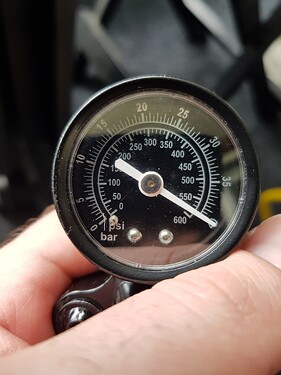

Hab mir ja die RockShox Pumpe 600psi (40bar) geholt gehabt.
Viele Preise gab es im Internet.
Bestellt hatte ich die dann bei top-bikershop,
zu einem für mich humanen Preis von 35,- mit Versand. 2 Tage später war die da.
Bei dem Shop hatte ich vor längeren schon mal ne Sattelfeder bestellt. Lief auch alles gut.
Die Pumpe an sich fühlt sich wertig an und geht auch leichtgängig (wobei das ne subjektive Wahrnehmung ist).
Um das Maximum zu erreichen, musste ich die jedoch auf den Boden gegendrücken.
In der Hand das zu machen ist, ne Herausforderung.

Erfahrung mit der RockShox Gabelpumpe 40 Bar:
Geht echt geschmeidig, anfangs. Je höher der Druck wird, desto mehr muss man den "letzten Rest" mit Kraft rein drücken.
Die Pumpe selbst läuft echt geschmeidig.
Hab über 3 Tage damit meine Anlage geprüft.
10/20/40 Bar und jeweils ein halben bis einen Tag gewartet.
Beim Pumpen hab ich mir jedoch eine Korkunterlage für Töpfe auf den Boden gelegt und die Pumpe dort gegen gelegt mit leichter Neigung (nicht aufs Manometer druck ausüben!).
Kleinen Hocker dazu, Video am Handy an und los geht es.
Immer wieder in kleineren 5 bar Schritten (8,5m Leitungslänge 3/8&1/4).
Nachteil an der Pumpe:
Sie hält auf längerer Zeit den Druck nicht (zumindest an der Zuleitung der Monteurhilfe vorm Ventil). Also eine Dauerdruckprüfung würde ich demnach damit nicht machen.
Ansonsten bin zufrieden, da es eine kostengünstige Lösung war.

Auf jeden Fall, dass ist das Wichtigste. Drucktest über 24h kann dir nur recht grobe Undichtigkeiten offenbaren. Du hast ein recht ungenaues Manometer und du hast Temperaturschwankungen.
Ein Check mit Lecksuchspray ist eigentlich auch noch recht grob, aber wenn man diesen Test optimiert und über 15-30min macht und mit Lupe inspiziert, kann man auch sehr kleine Lecks finden.
