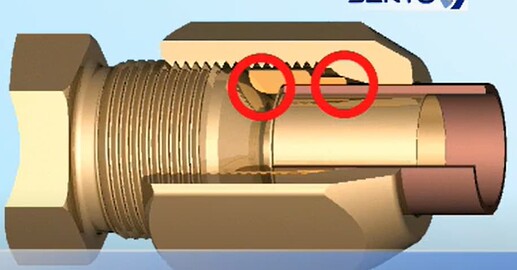

Sowas nennt sich Klemmring - Verschraubung.
Absägen, reinstopfen, festdrehen. Kein Rumgeeier mit becknackten Bördel.
Gibt's in vielen Variationen, von vielen Herstellern in 1/4" 6mm usw.
Nur msl so - die Flächen sind makellos. Kein Grat, keine Riefe.......
Leider gibt es kaum noch Fachhandel, leider gibt's kaum noch Ansprechpartner usw.
Aber jede Hydraulikklitsche hat Passendes im Sortiment/Schrank. In meinem.Job liegt so Zeugs einfach rum, es fällt mir schwer, einen Lieferanten zu benennen. Ein gängiger Hersteller ist Swagelock, Fitlock, .......
Nicht zu verwechseln mit Schneidring - Dingern. Die sind eher ungeeignet fur Kupfer. Diese schneiden in das Rohr - Kupfer ist dafür eher zu weich.
Wie die funktionieren......
Die Messing "Fässer" - Klemmringe werden gestaucht und dichten auf dem Rohr. Die Konen dichten zur Verschraubung.

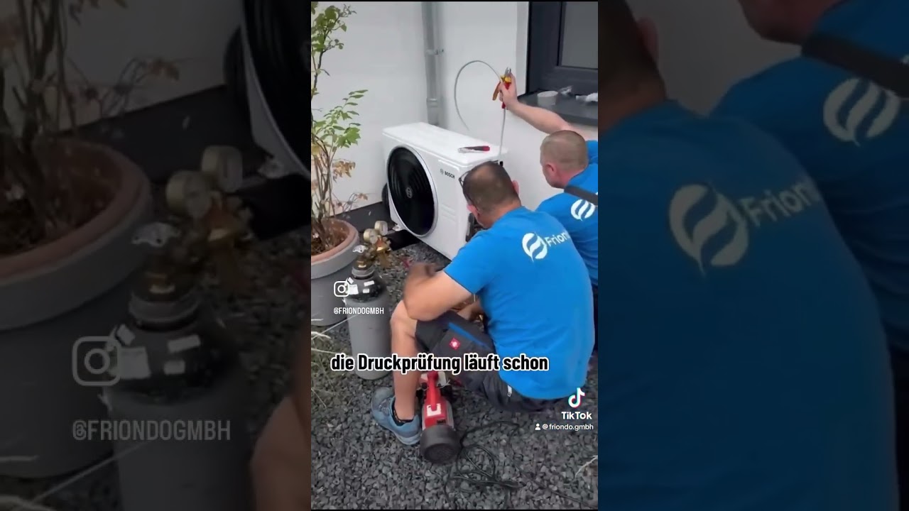

Eine Druckprüfung gabs früher nicht, ist aber einzig aufgrund von Umweltschutzgründen seit einigen Jahren Vorschrift. Druckprüfung heißt: Nach Fertigstellung des Kältekreislaufes Stickstoff draufgeben und kurz prüfen, ob offensichtliche Lecks vorhanden sind über Druckverlust.
Dabei geht es eigentlich nur darum, dass die Anlage keine großen Lecks hat, worüber größere Mengen Kältemittel in die Umwelt gelangen könnten. Mehr ist das nicht. Es ist ein Grobtest.
Wenn es die Umweltauflagen nicht gäbe, würde so ein Test eh nicht gemacht werden. Die Kältetechniker denken da eher so in die Richtung: "NIcht so viel Geschiss machen wegen so einer kleinen Split Klima. Montieren, 15min evakuieren, Ventile auf, kurz abschnüffeln, Auftrag erledigt." Und um nicht angeschissen zu werden, machen sie auch schnell noch vorher einen Drucktest mit Stickstoff. Viele aber auch nicht, das sagt die Erfahrung.
Ronnie sagte in einem Video, dass er seit vielen Jahren keinen Drehmomentschlüssel mehr nimmt und bisher nie undichte Bördel hatte. So wird das bei vielen routinierten Kältetechnikern sein, Undichtigkeiten sind da dann sehr selten, wenn erstmal die Routine da ist.
