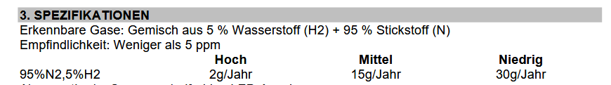

daher noch andere Quellen:
Loktracer TLD500:
schafft 1g/a (unspezifiziertes) Kältemittel.
Wenn man die Umrechnung von oben mit 1g/a H2/N2 = 5,8g/a R134a anwendet,
schafft der BGS bei <5ppm:
also 11,6 g/a R134a.

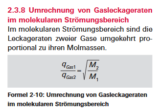

wenn man noch die Abhängigkeit der Leckagerate von der Molmasse berücksichtigt:
q_R32=q_R134a * Wurzel (102/52)= 16g/a.
wenigstens ist man in ähnlicher Größenordnung unterwegs.
edit: die Umrechnung der Leckageraten der unterschiedlichen Gase ist noch in Prüfung.
