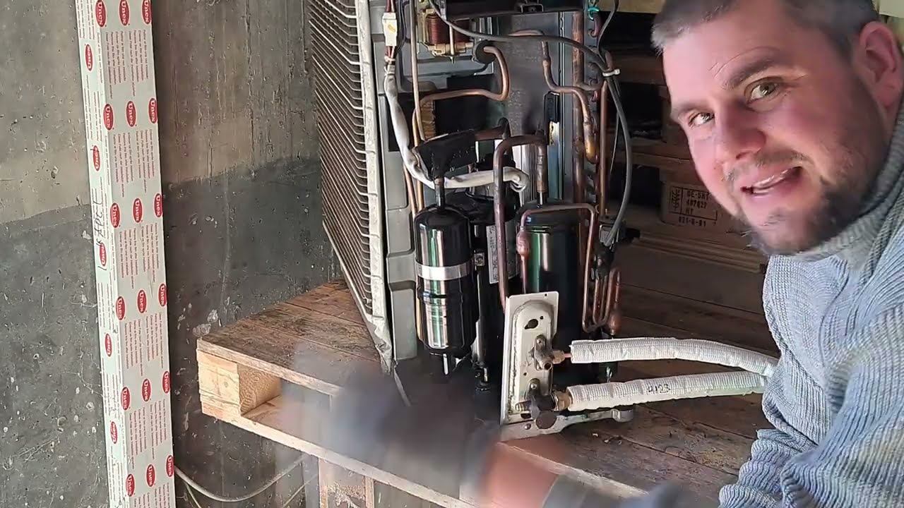

Bzgl. der Bördel muss man halt echt schauen wie die Profis das machen.
Der Kollege hier macht das mit einer Bördelglocke:
Da hast das ganze Gefummel nicht. Glaube ich sofort, dass das prozessstabiler ist.

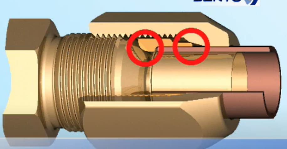

Ich persönlich hätte dann einen Doppelnippel mit beidseitigem Klemmring gegönnt, um nicht schon wieder so eine Trompete formen zu müssen.
Schnippschnapp ab, stopf stopf, schraub schraub - fertig
guter Hinweis, war mir ehrlich gesagt nicht klar, dass sich das Außenmaß darauf bezieht. Hydraulisch wäre ja der Innendurchmesser die ausschlaggebende Größe.
Das mit dem Doppelnippel und beidseitigem Klemmring verstehe ich nicht, inwiefern hilft mir das bei meinem Problem. Hast du ein Bild?
