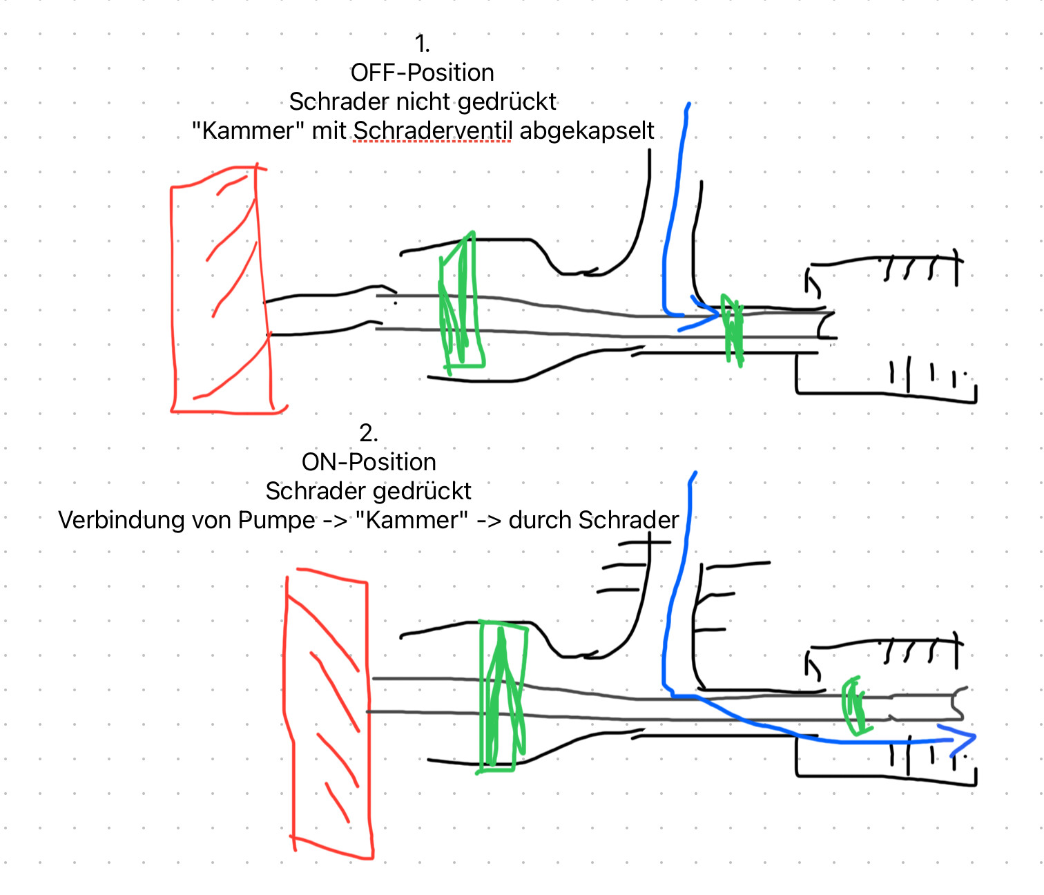

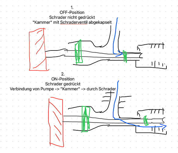

Verstehe noch nicht so richtig, wie der kleinere O-Ring den Stutzen zum Füllschlauch abdichtet. Siehst du da was im Inneren?
So stelle ich mir das vor:
D.h. ich kann ohne Kugelhahn oder so diese "Kammer" vor dem Schraderventil nicht prüfen.
Das größte Mysterium für mich ist aber auch noch, warum, wenn ich schon das Schraderventil etwas aufdrücke, aber nicht sehr weit und dann noch etwas weiter aufdrehe/drücke, es plötzlich eine rießen Undichtigkeit gibt, wo ich auf dem Vakummanometer sehen kann, wie das Vakuum einbricht. Genau so, als würde ich ohne alles einfach das Schraderventil von Hand mit dem Fingernagel in die freie Luft aufdrücken. Wenn ich wieder minimal zurück gehe, ist es wieder "dicht". Da muss ja dann irgendwie in dem Drücker ein Durchgang entstehen.
Habe es jetzt gereinigt und werde später bei Zeit mit Nylog Blue "fetten". Das wohl auch mit den restlichen Schläuchen machen und bisschen probieren. Ein neuer Drücker ist aber auch schon bestellt.. :melting_face:
Ah ja, verstehe das Prinzip jetzt. Dann nimmt doch einfach den vorderen Gummiring mal runter, dann hast du diese Abdichtung Richtung Füllschlauch nicht mehr. Wäre dann auch interessant, wie sich das System verhält.
Hab mal meinen Ventildrücker geöffnet, der hat nur hinten die Dichtung und dafür aber auch 2 Stück, um die Abdichtung zu verbessern. Und alles sehr gut eingefettet.

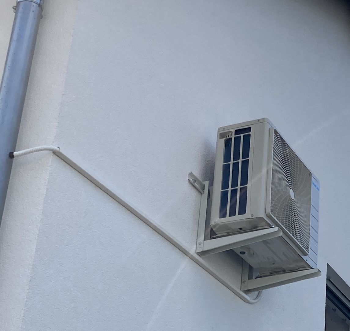

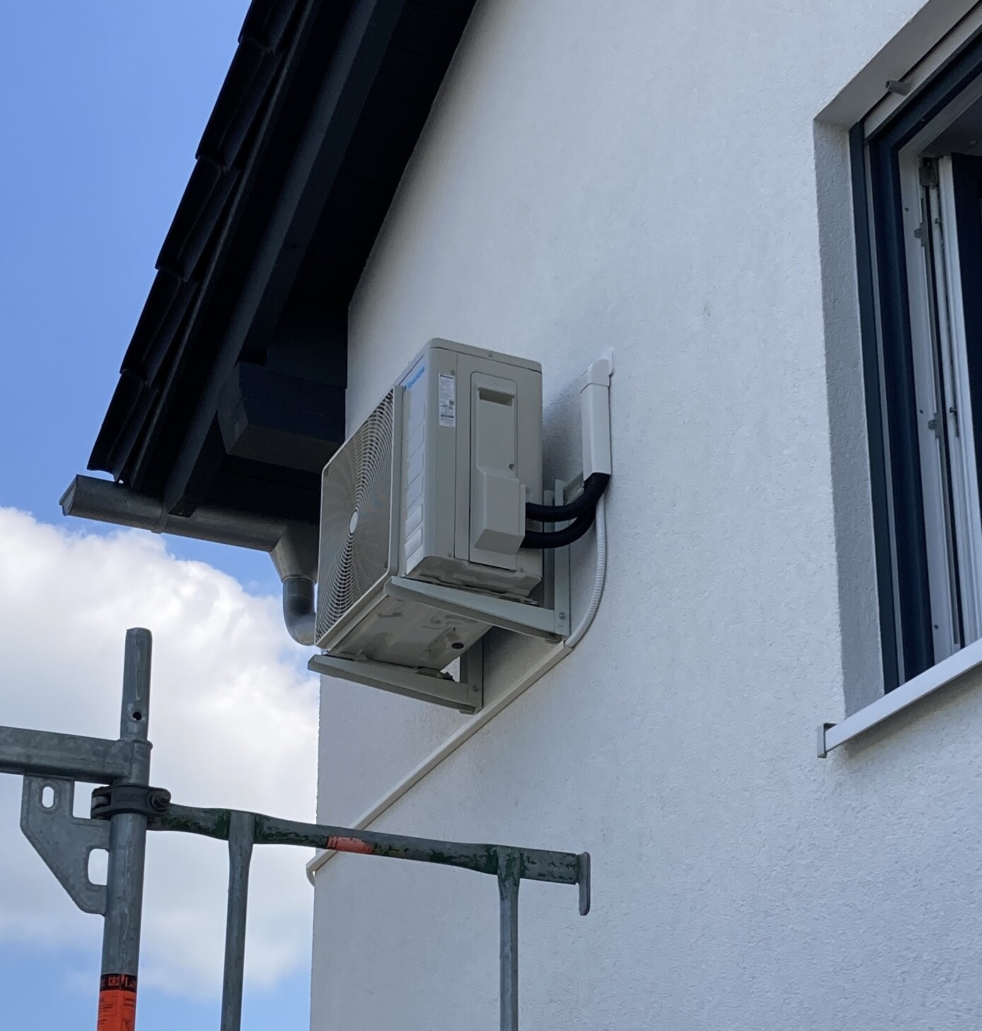

nach der letzten Installation einer Daikin RXC25D + FTXC25D Sensira nur zum kühlen. Bestellt von Shopclima.it Hier ein paar Bilder und Beschreibungen:
  • Sehr gute Erfahrung mit: Dübel für Ziegelwand ohne Dämmung: Fischer Langschaftdübel DuoXpand 10x80FUS fischer Langschaftdübel DuoXpand 10 x 80 FUS Sechskantschraube mit U-Scheibe Habe ich 5x verwendet für 26kg Außengerät.

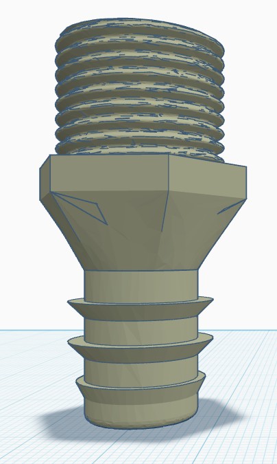

  • Anschluss ans Fallrohr für die Dachrinne, 3D Druck PTEG 20mm Loch mit Stufenbohrer und mit Silikon eingesetzt. STL kann ich hier leider nicht hochladen. Gerne per PN.

  • Kältemittelleitungen <1m funktioniert hier prima.
  • Kernlochbohrung 63mm mit PVC U Rohr. Abgedichtet mit Mineralwolle & Bostik Prestik. Zusätzlicher Regenschutz mit Kanal und Abdeckkappe.

Anschluss Dachrinne

Mit was hast du die Kälteleitungen zusätzlich geschützt? Ich meine die schwarzen Enden, die zur Anlage führen.
Kondenswasser: Theoretisch könnte es passieren, dass der Abfluss von der Regenrinne mal kaputt ist und es dir dann das Wasser ins Innengerät drückt. Unwahrscheinlich, aber möglich.
das sind UV beständige Kabelschutzschläuche Doppelwandig. Nimmt man gerne für Solarkabel im Außenbereich. Typ weiß ich nicht mehr.
Das Regenwasserrisiko geht gegen 0. Keine Bäume, getrenntes Oberflächenwasser, Neubau.
Da kommt in den nächsten Jahren noch eine Garage/Carport hin. Dann wird eh übers Dach abgeleitet.
