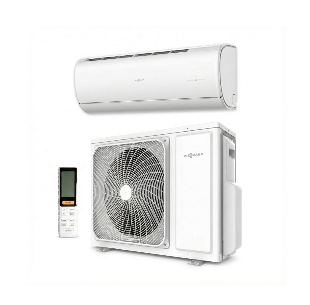

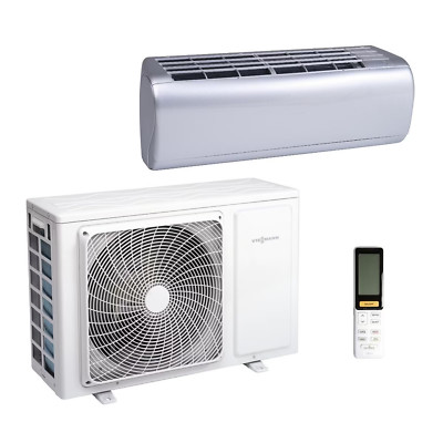

Vitoclima 300-S bestellt, hatte gehofft das die diese Woche geliefert wird, leider erst nächste. Kabelkanal und Kleinteile sind schon da.
Zuleitung im Keller verlegt,
bin gespannt. 70 er Bohrkrone ist auch gerade gekommen.

Was ist interessant an dieser Anlage? War die günstig?
SCOP liegt bei 5,1, also schon beste A+++ Klasse. Dafür scheint sie recht günstig. Hab Preise um 700 Euro gefunden. Da wäre ich auch gespannt, was die kann.
hast du da eventuell nur das Innen- oder Aussengerät erwischt? Das Set kostet glaube ich doppelt.
nope :wink:
Vielleicht gerade im Ausverkauf, wenn die Preise so extrem unterschiedlich sind?
700-800 Euro wäre schon ein echter Schnapper. Wobei man da auch überlegen kann, die Daikin ATXD zu nehmen, die ja ähnlich preislich ganz normal liegt.
Was ist das überhaupt für eine Anlage? Wird ja sicher eine zugekaufte sein?
Wird recht wahrscheinlich eine Chinaanlage sein. KI meint, dass einiges für Midea spricht.
Viessmann gehört ja mittlerweile zu Carrier und die sind stark mit Midea verbundelt.
Ich werde berichten :wink:
