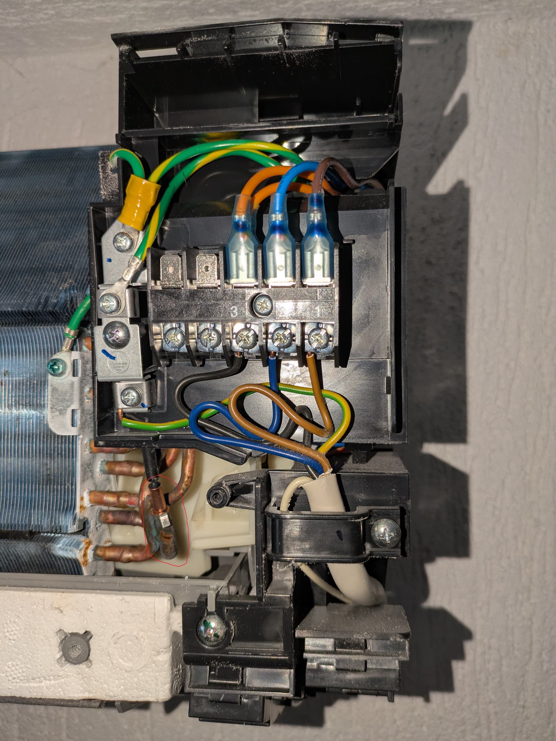

Hab mal die Abdeckung runter und ein paar Fotos gemacht.

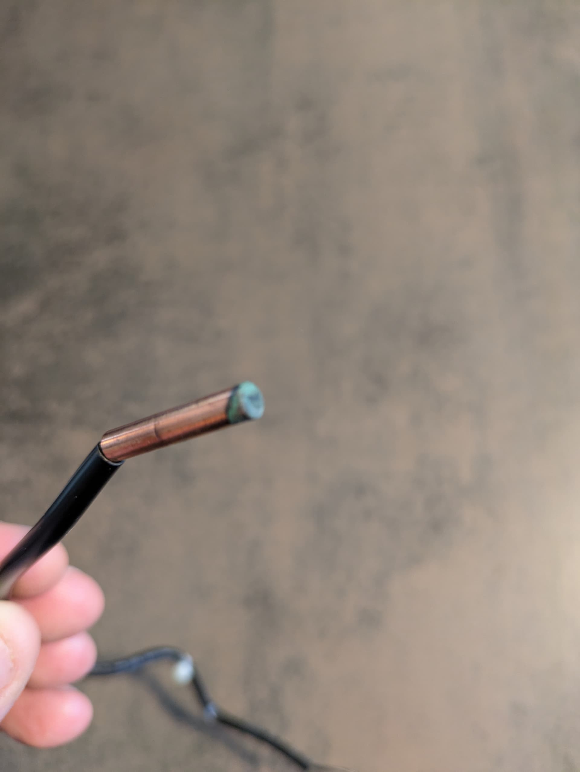

den Sensor vorne hab ich mal abgesteckt. Der war vorne in einer Halterun drin. Ist das normal das der so grünlich unten aus sieht?

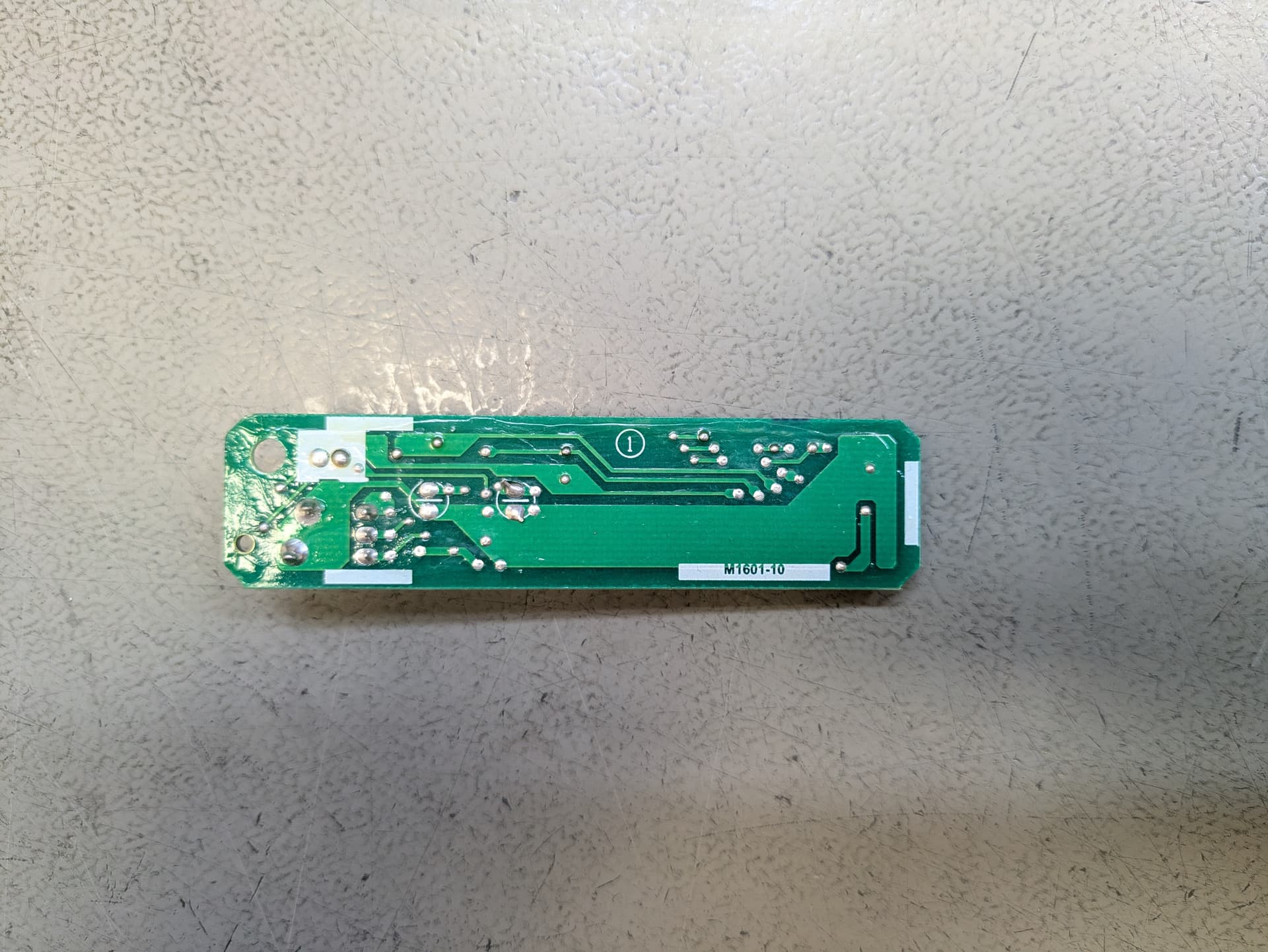

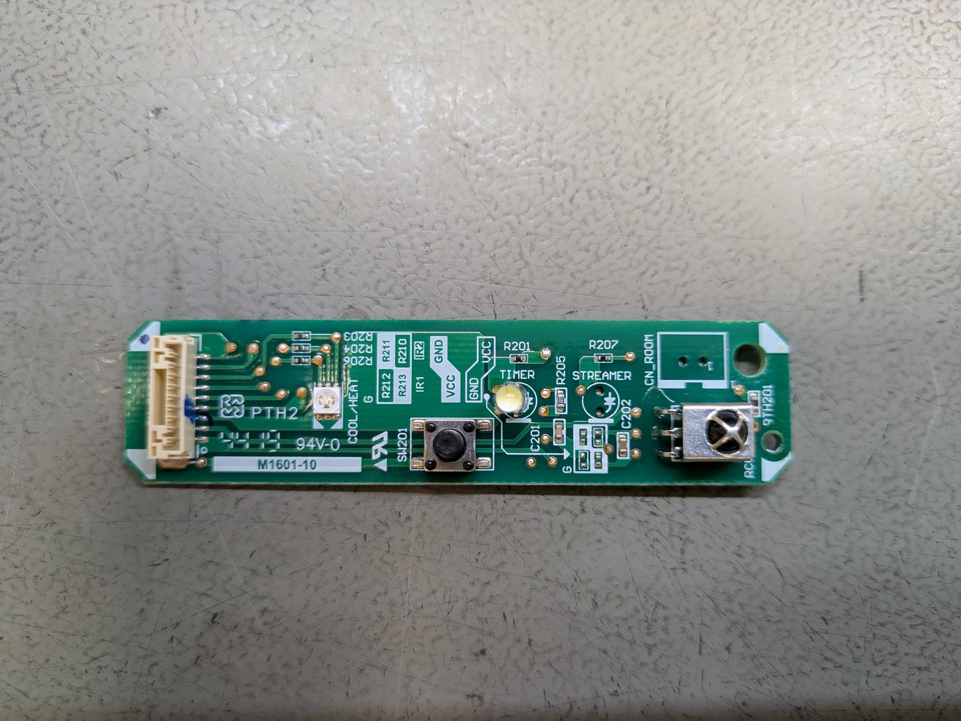

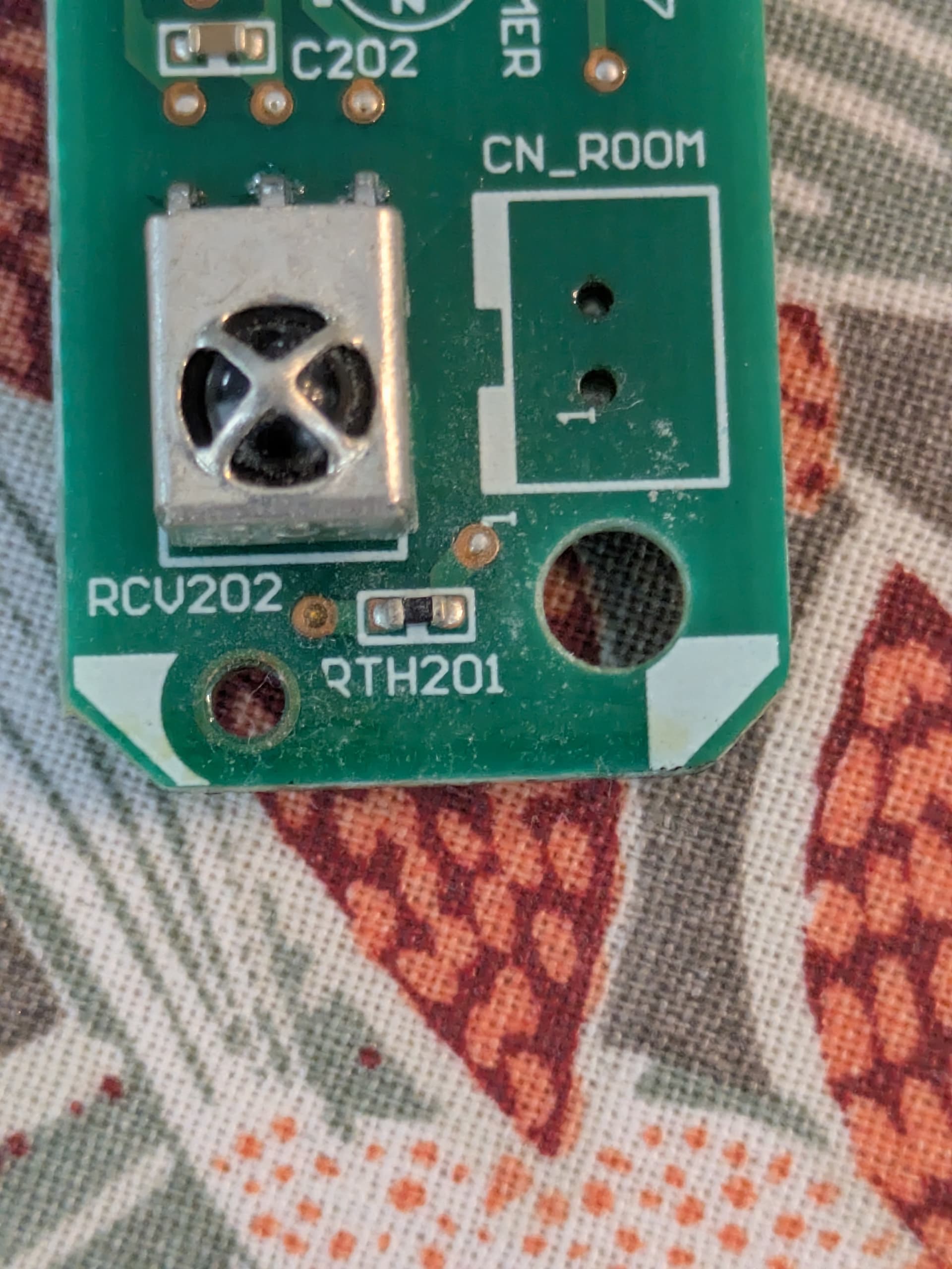

Hab mal das IR Board abmontiert
Ist RTH201 der Temperatursensor?
Den habe ich mal gemessen. Hat ca. 9.7kOhm und ändert sich bei Wärme (hab drauf gehaucht) auf ca. 9.5 kOhm

Hast du davon ein Bild? Zumindest kann ich auf deinem Bild nichts grünliches sehen.

da steckte der sensor drin (rot umrahmte stelle)
und so sieht er aus
Mit der Temperatur hast du Recht. Hab die letzten Tage gemerkt das der Sensor am IG ca. 2-3 Grad zu viel anzeigt als ein Wandthermostat im Raum. Die haben beide eigtl. bisher das gleiche angezeigt
Im Bereich Wärmetauscher wirds feucht, insofern ist die Verfärbung an der Kupferhülse des Sensors auch nicht untypisch. Den könntest du, falls möglich, auch noch durchmessen, ob der Wert stimmig ist und ob er auch reagiert, wenn du den mal etwas erwärmst.

Die auf deinem Bild mit RTH201 drauf. Da sehe ich jede Menge weiße Punkte, die da nicht hingehören. Genau so sehen Platinen aus, die einen Wasserschaden haben.
du meinst das IR Board
das war nur Staub :slight_smile:
Hab´s mal durchgepustet
Ok, so sieht das alles gut aus. Schau dir mit starker Lupe die Lötstellen des NTCs nochmal an, auch den NTC selbst. Manchmal gibt es Haarrisse.
Hab den NTC mal unterm Mikroskop angeschaut. Kann da nix auffälliges erkennen.

Hab das Board wieder eingebaut.. Dann hat er 0 Grad angezeigt. Bis ich mit dem Föhn kurz drauf bin. Dann blinkte die LED und er zeigte mir A1 an. Was auf einen Leiterplattenfehler deutet
Hab dann das nochmal aus und wieder eingebaut (kurz noch auf den NTC gedrückt)
Nun läuft die Anlage grad wieder
Ich tausche auf jeden Fall mal den NTC aus.

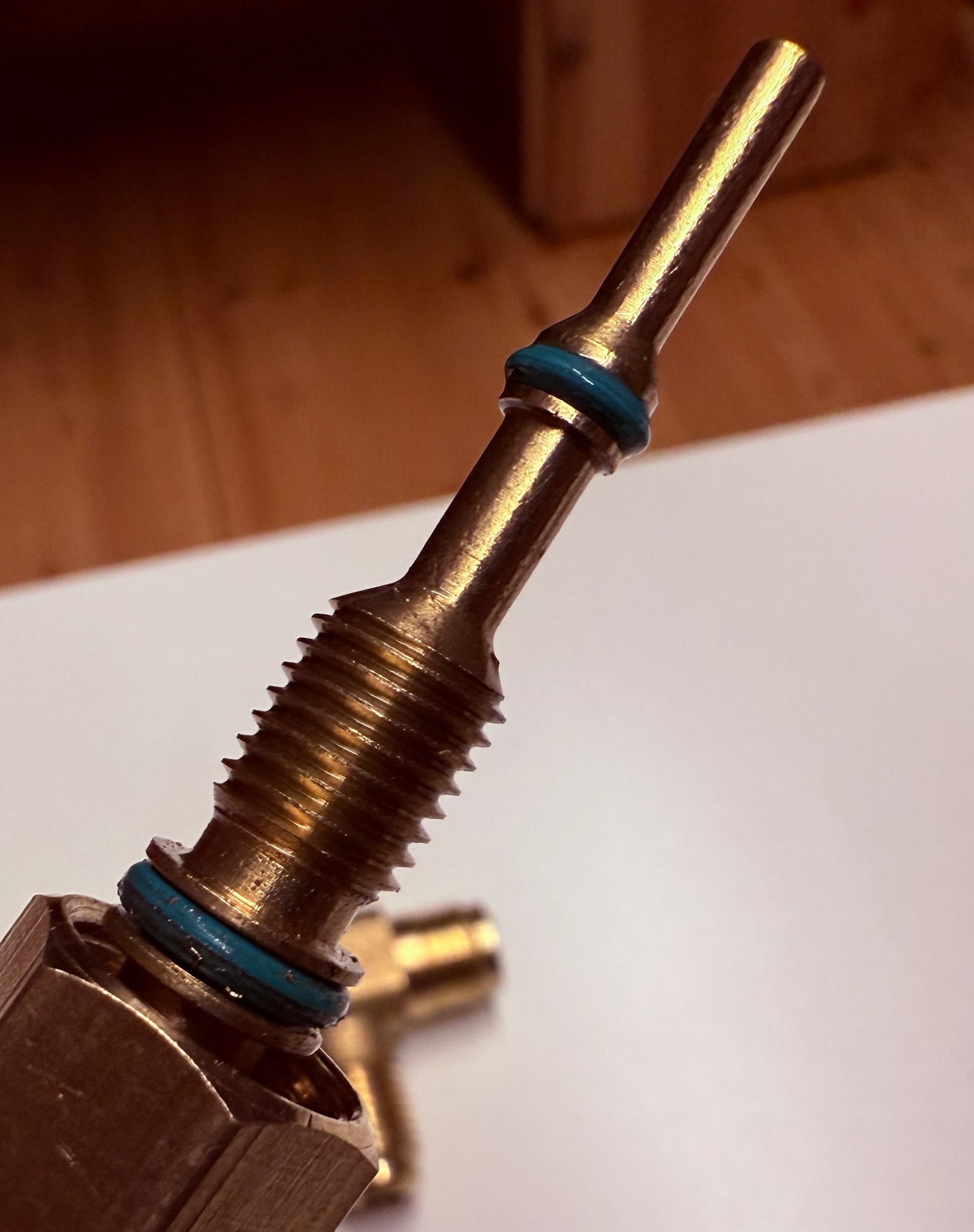

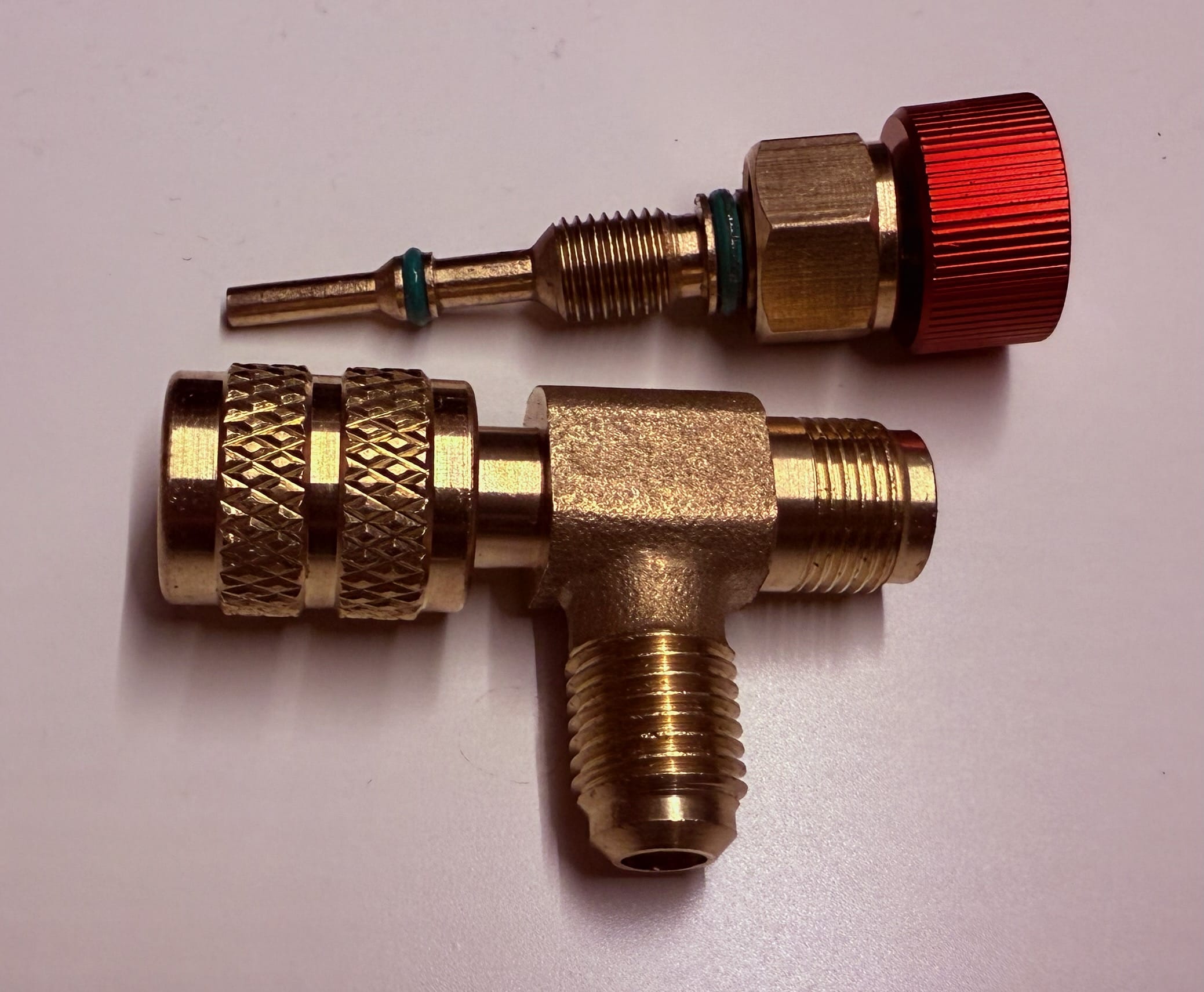

Auf deinen Hinweis habe ich nun auch mal den Ventildrücker zerlegt. Gekauft hatte ich diesen hier: LNIMIKIY Sicherheitsventil 2 STK. Keine Leckage tation Füllung Kältemittel Schnellkupplung Klimaanlage Steckverbinder Adapter Austausch Einfache Bedienung Versiegelte Fahrzeugsteuerung : Amazon.de: Gewerbe, Industrie & Wissenschaft
Und tatsächlich finde ich darin zwei Dichtungen, die Vordere davon scheint gewollt die Verbindung Richtung Vakuumpumpe zu kappen, ziemlich genau bis dahin, wo das Schraderventil angefangen wird gedrückt zu werden.
Zudem sieht es so so aus, als wären da überall noch Metallspäne von der Fertigung. Da freut man sich natürlich... Evtl. sind daher die Dichtungen undicht. Ich hoffe ich hab mir davon jetzt nichts in die Anlage gepustet...
