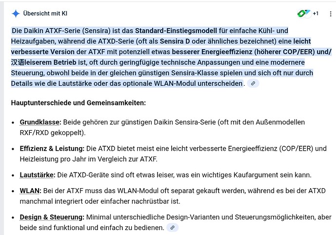

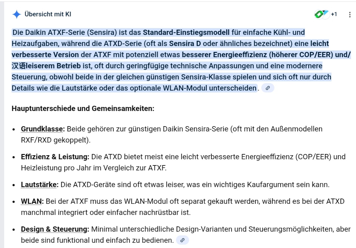

@alter-hase, welche Siesta Modelle hast du?
Ich bin noch auf der Suche nach etwas günstigen für eine Gästezimmer. Die ATXF scheint ja Recht laut zu sein, und wäre deshalb leider raus, da das AG in einem RMH unter die Eingangstreppe soll.
Ich habe diese Anlagen bei dagimarket gekauft. Der preisunterschied zu war auch nicht so hoch, dass ich da viel geld hätte sparen können.
Das sagt google in schnellen vergleich.

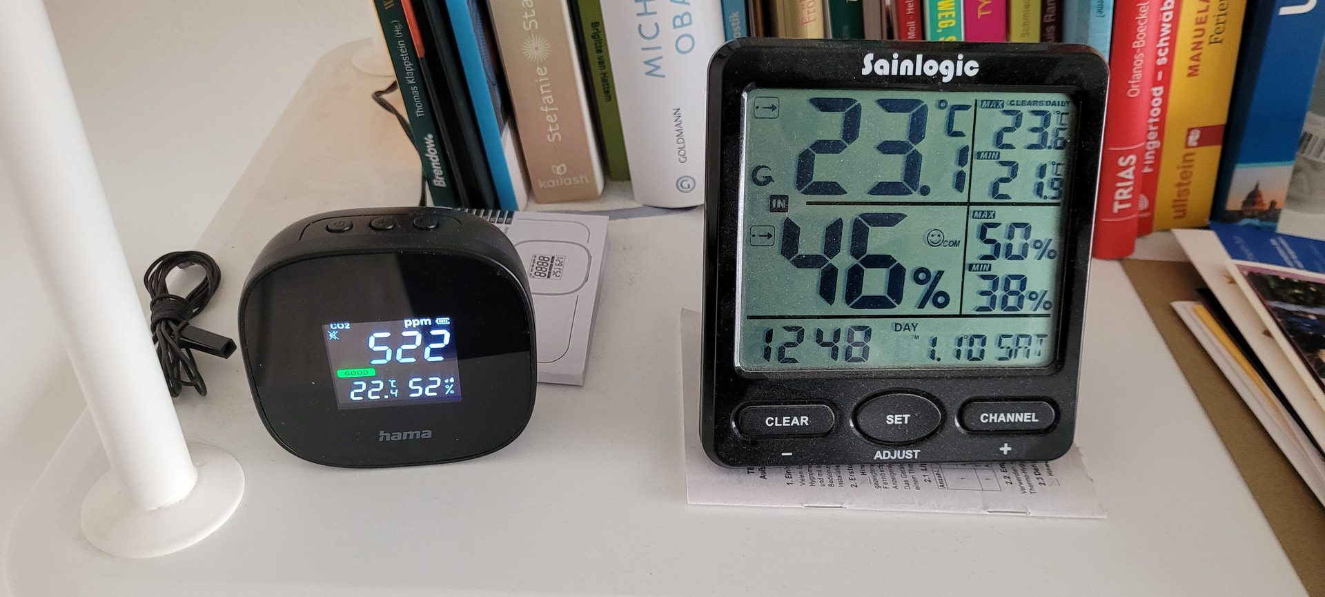

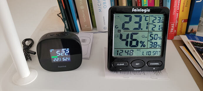

Früher ging es vielleicht darum, durch das Kondensat an den Fenstern ein Gefühl für die Luftfeuchte zu bekommen? Inzwischen sind wir weiter.
Empfehlen kann ich ein CO2-Messgerät (links) mit Thermometer und Hygrometer. Gibt es wohl auch mit WiFi. 400 ppm (die großen Ziffern) sind Frischluft, ab 1000 ppm dicke Luft. Besser als sich auf sein Gefühl zu verlassen, finde ich.
