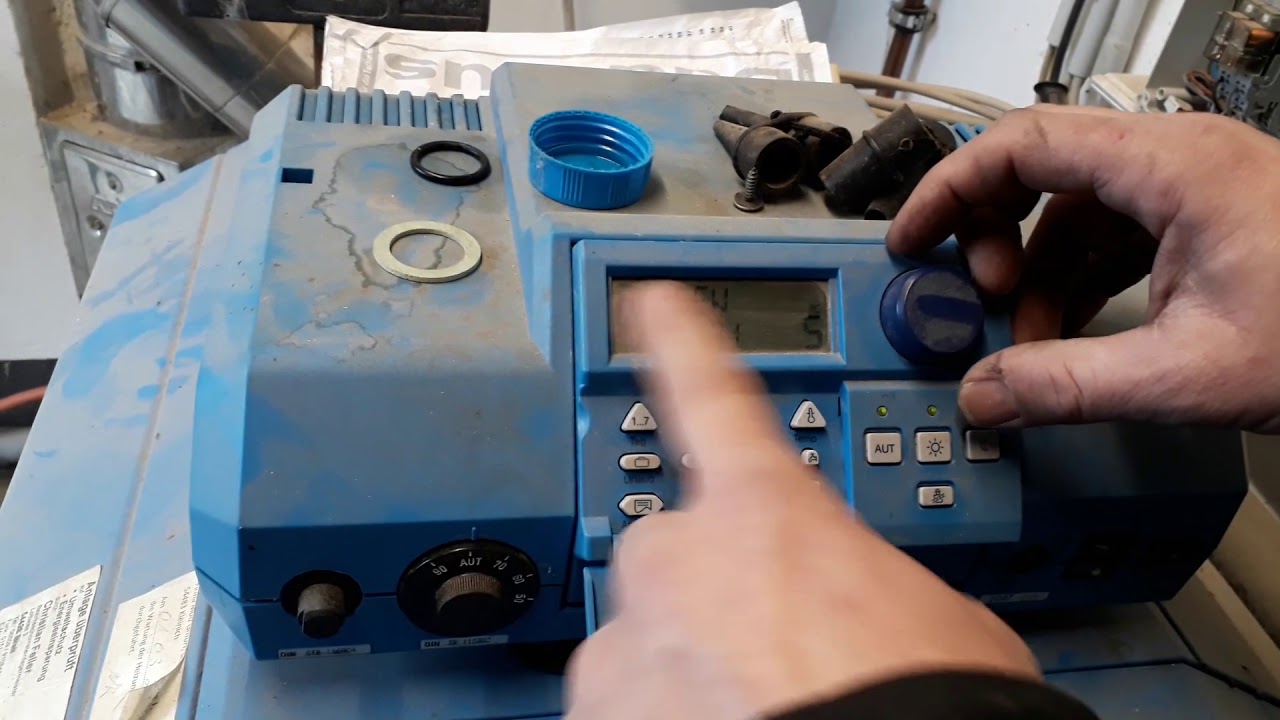

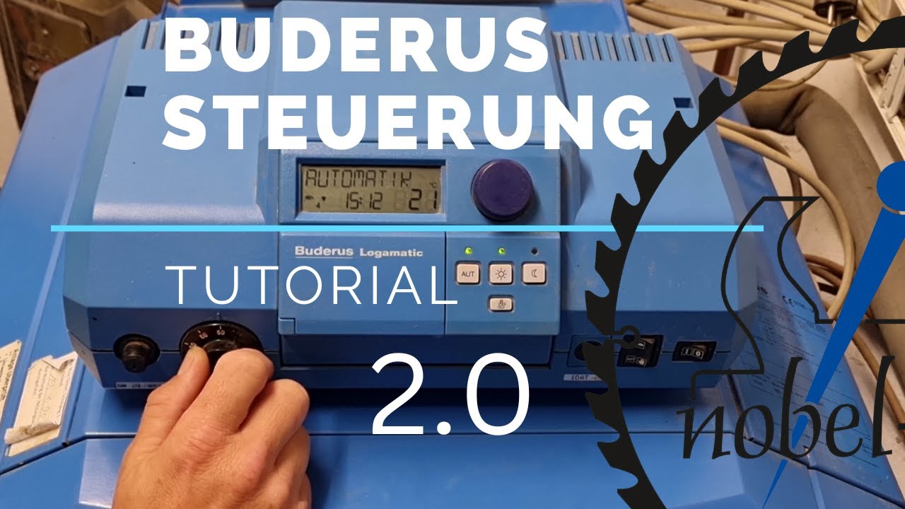

Angeregt von einem seiner Vorträge, in dem er von Einsparungen im Einzelfall bis zu 40 Prozent sprach (!?), habe ich mir ein Youtube-Tutorial zu unserer Heizungssteuerung angesehen:
Gibt es sicher auch für andere Steuerungen.

Ich habe dann im Juli 2025 dem Tutorial folgend einige Einstellungen verändert, aus dem Gedächtnis:
  • Bauweise (massiv, stand auf Holzständerbauweise)
  • Außentemperatur “Ab wann wird die Heizung morgens hochgefahren” von 18°C auf 15°C
  • Kennfeld nach Außentemperatur um 2 Stufen (2°C) gesenkt
  • Warmwasser von 55°C auf 50°C gesenkt (bitte kein Aufschrei; ich weiß, was Legionellen sind).

Zum Jahresende, also grob nach einem halben Jahr haben wir den Ölverbrauch gemessen. Statt der zu erwartenden ca. 1400 Litern Heizöl haben wir einen Verbrauch von nur 880 , aufgerundet 900 Litern erhoben. Wir haben den Fehler gesucht und keinen gefunden.
Ich habe es dem “Energiesparkommisar” nicht glauben wollen, aber diese einfachen Maßnahmen haben den Verbrauch im zweiten Halbjahr 2025 um circa 36 Prozent gesenkt.
