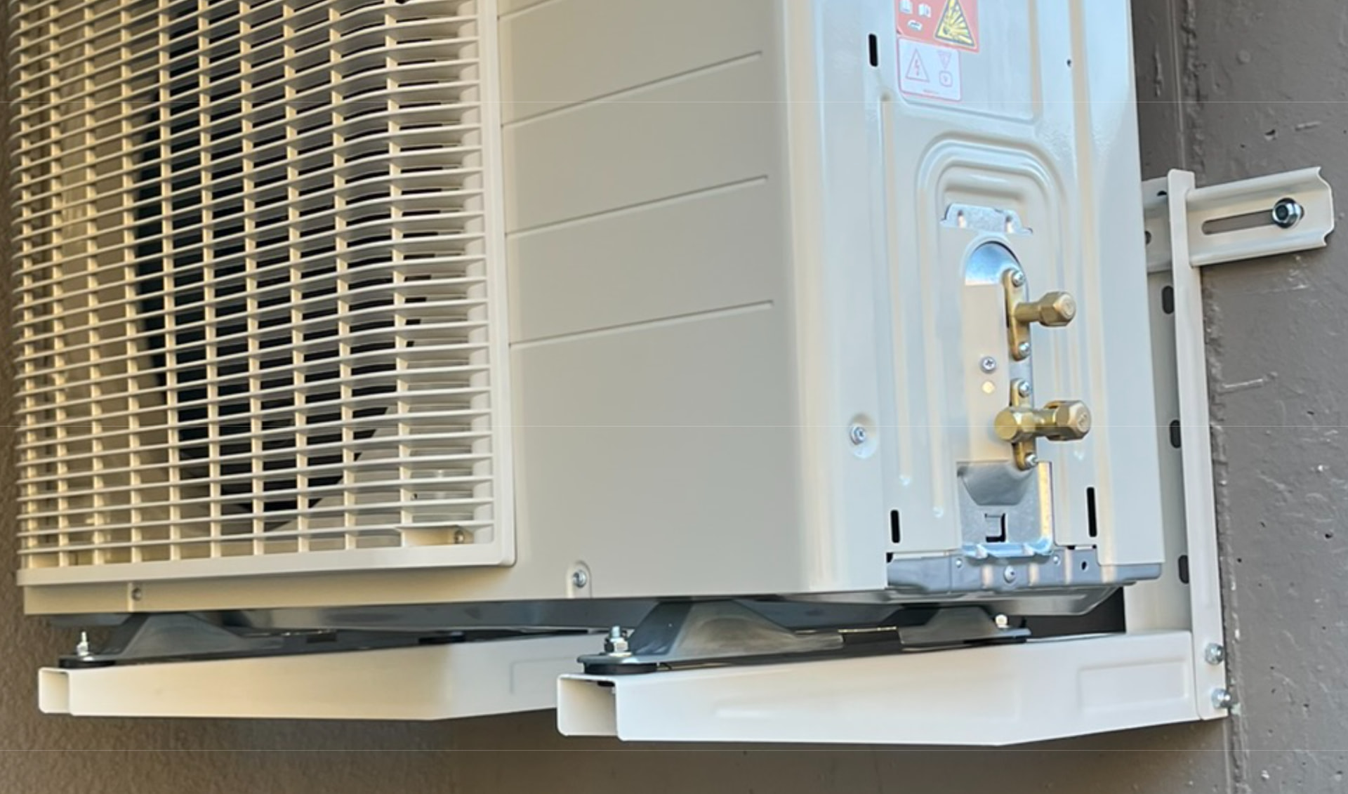

Ich habe mehrere daikin siesta 3,5 kw Anlagen. Die sind mit wandhaltung aufgestellt. Ich hab empfohlene gummipuffer gekauft, teuer waren die nicht. Die split klimaanlagen laufen auch nur auf höchstens 50 prozent leistung (demandfaktor). Es gibt null belästigende geräusch probleme, bei keiner Anlage. Man hört es, wenn man direkt daneben steht. Die strasse ist mindestens 5 m entfernt. Da ist jedes vorbei fahrende Auto viel lauter.
Nachtrag:
Ich habe hinter der split klimaanlage jeweils eine scheife der kühlkreislaufleitungen gelegt. Erst mal um reserve zu haben, falls ich die bördel neu machen muss. Vielleicht trägt das alles auch zu weniger lärm bei, wenn das aussengerät so gut es geht “entkoppelt" ist.
So ist das bei mir auch
Es sind wirklich nur rein die Windgeräusche. Es dröhnt nichts, es vibriert nichts, es überträgt sich nichts auf die Wand.(Wandhalterung Natursteinsockel) Sie laufen auch Beide maximal auf mittlerer Leistung. Der Lüfter dreht selbst in Phasen mit geringster Leistungsaufnahme (Vivax 240W/MHI500W) volle Pulle. Es beginnt so ab 1-2°C Außentemperatur und erst bei etwa -7°C drehen sie wieder eine Stufe langsamer.
Mein Verdacht, beide Hersteller versuchen damit das Enteisen so weit es geht hinaus zu zögern. Mit zunehmender Vereisung wird es dann sogar noch etwas Lauter, die Luft beginnt dann zusätzlich förmlich zu wummern.
Tagsüber alles auch kein Problem, da ist in einiger Entfernung lauterer Straßenverkehr und man nimmt es garnicht so wahr. Ab 20.00Uhr herrscht aber Totenstille und als Raucher geht man gern mal vor die Tür und bekommt dann schon ein ungutes Gefühl was denn die Nachbarn so denken.
Und um mal auf die Gummifüße einzugehen, der Installateur der MHI hat dringend davon abgeraten, er installiert nur noch starr nach einigem Lehrgeld meinte er.
Ich muss ihm Recht geben. Die Vivax stand auf schönen dicken Gummifüßen und übertrug ein leichtes Brummen um die 1000w auf die Wand und im Herbst vibrierte auch immer mal irgendwo das Gehäuse im Bereich um 500Watt. Ich habe dann auf Starr umgebaut und seither ist Ruhe.

Also ich denke, dass ist wie so oft:
Es kommt darauf an…
Ich hatte meine 1. Anlage direkt auf Beton montiert und nur die billigen Gummi verwendet, die der billigen Wandhalterung beilagen:
Die Schrauben führen hier durch das Gerät und die Halterung, als kann nichts abreißen.
Das hat so gut funktioniert, dass ich es beim 2. Gerät auch so gemacht habe. Das ist aber direkt an die Holzfassade bzw. die Holzkonstruktion dahinter geschraubt. Hier nehme ich manchmal so eine Art “tieffrequentes Grummeln” wahr in bestimmten Teilen vom Haus. Das ist kaum merklich, aber es zeigt: Es kommt darauf an… Vermutlich werde ich das gar nicht ändern - oder doch, wer weiß. Aber selbst identische Geräte können abhängig vom Aufstellort hier unterschiedlich reagieren.
@win Du hattest Recht - hätte ich ev. doch direkt andere Gummipuffer nehmen sollen…
Holzfassade ist natürlich wieder so eine Sache. Da ist dann die Fassade des schwächste Glied und im Endeffekt auch noch eine Art Resonanzkörper.
Wie du schon schreibst, es kommt am Ende immer drauf an.

ich habe 17cm kalksandstein und darauf 14cm holzbalken mit steinwolle darauf hinterlüftete fassade
die halterung der splitklima habe ich in die 14cm holzbalken verschraubt und die klima mit den beiligenden gummifüßen montiert.
wenn es nachts komplett still ist und die klima fast am anschlag arbeitet höre ich es auch ganz leicht.
stört mich jetzt nicht, könnte aber leute geben denen das auf den s... geht

Ich denke, da hat er falsche Schlüsse gezogen. Ich denke auch, es kommt sehr drauf an. Wir haben hier eine gemauerte Wand, da war die Übertragung fürchterlich, wir brauchten da unbedingt weicher Puffer.
Ich finde es aber interessant, dass es in manchen Situationen auch ganz ohne Puffer problemlos funktioniert. Gerade in Situationen, wo Absturzgefahr besteht, ist feste Verschraubung oder zumindest Durchgangsschrauben mit leichter Pufferung die deutlich sichere Variante, so braucht man keine zusätzliche Absturzsicherung.
Das finde ich zusätzlich interessant, dass es mit Gummifüßen stärker brummte und ohne sich gar nichts überträgt. Physikalisch erklärbar ist das für mich erstmal nicht. Es werden so ja definitiv mehr Vibrationen von der Anlage ins Gebäude geleitet.

Meine Anlage steht auf Big Foots auf der Betongarage und bei bestimmten Drehzahlbereichen hört man das schon deutlich in der Garage
