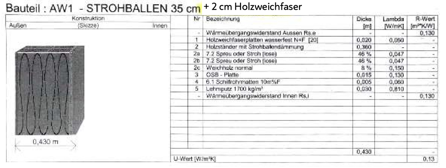

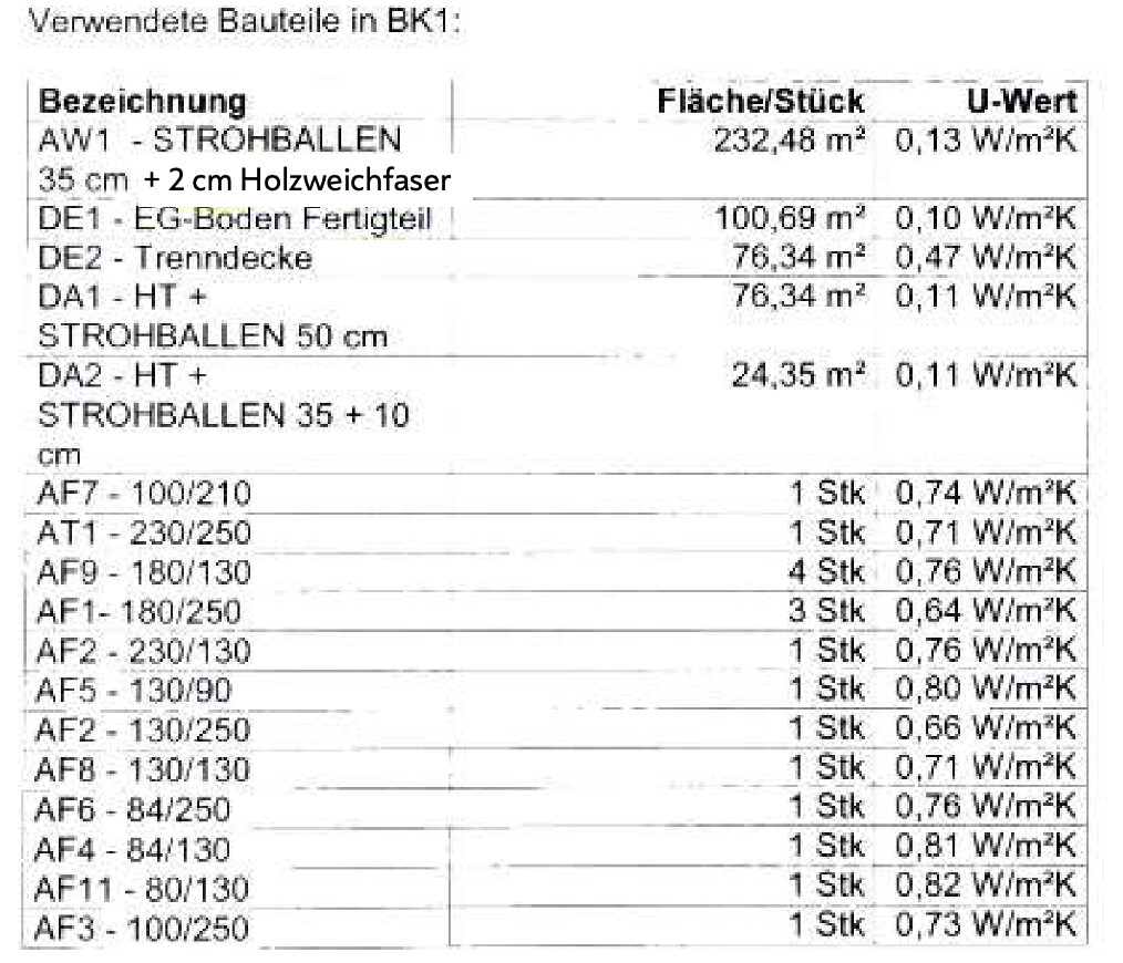

@win Sry, Tippfehler, ein Wandaufbau sollte natürlich etwas konkreter sein als die Lotteriezahlen nächste Woche :wink: 0,15 - 0,18
Das sind ja schon super Werte. Wenn du jetzt nicht sehr große Fenster drin hast, wird die Heizlast sehr klein ausfallen.
Hi unsere Wände haben 0,13, der Boden 0,10 und Decke (Flachdach) 0,11 W/m2K. Fenster und Türen haben auch Passivhausstandard.
