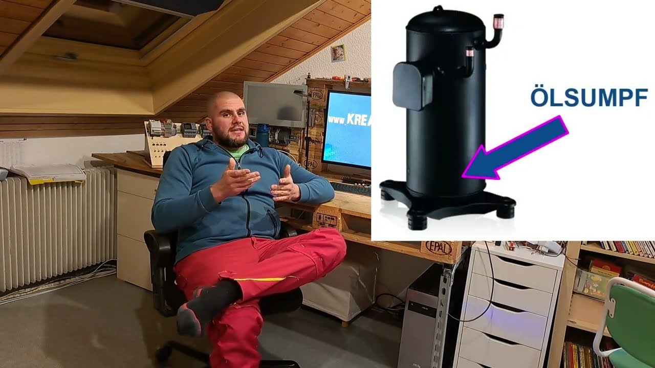

Vielleicht unpraktisch, aber notwendig, da sonst beim Wiederanlauf der Kompressor Schaden nehmen kann. Deswegen haben die Verdichter eine Heizung für den Ölsumpf, der das Öl immer auf einer Mindesttemperatur hält. Unter dieser Temperatur fängt das Kältemittel an, sich im Öl zu lösen und die Schmierung ist dann nicht mehr gegeben. Der Verdichter nimmt also schaden.
Wir haben da die merkwürdige Situation, dass viele Split-Klimas das nicht haben und einige schon. Meine Geräte haben es alle nicht. Also wirklich notwendig scheint es nicht zu sein, warum es einige trotzdem brauchen, hat sich mir noch nicht so richtig erschlossen.
Ich glaube ronnie hatte noch ein Video, in dem er auch die Variante ohne Ölsumpfheizung erklärt hat. Das hat wohl auch mit dem Kompressoranlauf zu tun, meine modernen Anlagen laufen alle sanft an. Zwischendrin im laufenden Betrieb geben einige auch immer mal wieder kurz extra Leistung, ich glaube um das Öl durchzuspülen. Da kann man wohl in der Steuerung einige Tricks machen um Hardware zu sparen.
