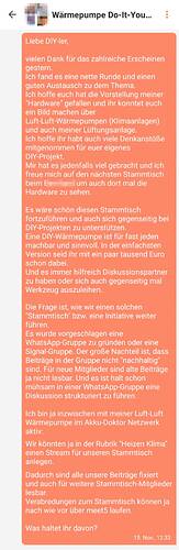

Wir hatten gestern unseren ersten Wärmepumpe-DIY-Stammtisch bei in Mannheim.
War sehr gut! --> siehe Bild
Wir möchten diesen Stammtisch fortführen und uns regelmäßig treffen.
Zum Austausch überlegen wir hier dieses Forum zu nutzen.
Daher hier mal dieses Thema als "Test" und Alternative zu WhatsApp&Co.
Mal schauen, ob es angenommen wird ...

Eigentlich möchte ich einen "Chat" nur für die Stammtisch-Mitglieder haben bzw. zum Austausch auf lokaler Ebene. Wenn jetzt jedes Thema hier "bundesweit" diskutiert wird, dann wird es unübersichtlich und die Akzeptanz auf lokaler Ebene sinkt.
Es wurde schon vorgeschlagen lieber zu WhatsApp zu wechseln oder Slack/Discord zu nutzen...
Vielleicht habt ihr eine Idee, wie das realisiert werden kann.
So, wie es jetzt läuft, ist es für einen "lokaler Austausch" nicht sinnvoll.
Wichtig ist mir auch den persönlichen Kontakt zu ermöglichen. Bisher gibt es aber hier ja keine Leute, die daran wohl Interesse haben. Keine Ahnung, wie ich an die drankommen kann.
Bisher ist für meinen Zweck das Forum hier nicht zielführend.
