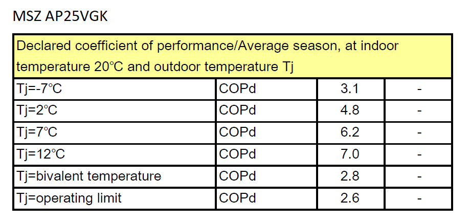

Ist 200-300 W die geringste elektrische Leistung, die die Anlage fährt? Ich hatte mir von der 3,5 kW Anlage mal die Eurovent Daten angeschaut. Nach den Daten müsste die Anlage auf 160 W runtergehen können….
Unter 195W ging das Ding bisher noch nie runter, hätte mir da auch einen geringeren Wert erwartet.
geht schon, ich heize ein weniger gut gedämmtes haus mit einer 2,5er mitsu
geht ohne probleme
habt ihr keine lüftungsanlage?
ich habe eine und bei mir läuft die klima durch, taktet nur in der übergangszeit.
