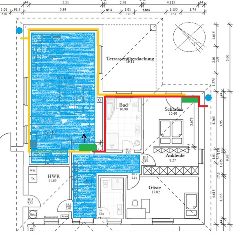

Dann hast du sogar ein recht gut gedämmtes Haus. Dann kannst du als Daumenwert mit 40W/m² Kühlleistung rechnen. Wenn du im Programm unverschattet einstellst, geht es davon aus, dass die Sonne voll reinballert. Dadurch wird sehr viel Wärme eingetragen und das verfälscht dir das Ergebnis stark. Normal wird man zumindest Vohänge davor haben. Gut sind auch Plissees.
Grad durchgespielt mit Zieltemp 24.
Andert den Wert enorm, mit Rolläden 2,3kW und Innenjalousie dann 3,5kW.
Wir haben natürlich auch klassische Vorhänge, Plissees brauche ich nicht mit ankommen, sie hasst die Teile :sweat_smile:
Dann orientiere ich mich für WZ an 3,5kW, steht ja noch ein Kühlschrank mit drin und das bissel Unterhaltungselektronik gibt ja auch noch was ab.
Für SZ dann 1,8, bzw. 2,2kW, je nachdem, was verfügbar ist.

Jetzt schwanke ich zwichen nur noch 3,5kW und 4,2kW Gerät, da die Einbaupos. und Ausblasrichtung nicht unbedingt ideal ist und die Küche ja auch ein gewisses Maß an Wärmeeintrag mit sich bringt.
Der blaue Bereich umfasst ~65m², Wohnzimmer/Diele sind ein offener Bereich:
Der Rechner spuckt für die Fläche und Bauart, mit Nutzung der Außenrolläden 30W/m², also 1,9kW aus, jedoch ohne Möglichkeit, die Küchenabwärme zu berücksichtigen.
Erfahrung habe ich nur mit einer 12000BTU Monoblock auf zwei Schlauch, was so semi-prickelnd ist. Die packt auch schon was, aber im gesamten nervig von Geräuschkulisse und natürlich handling.
Das SZ z.B. macht die in zwei Stunden von 25-26°C runter auf 22-21,5°C, bei ~35°C außen.
Mache ich mir da zu viele Sorgen und unterschätze, wie groß der Unterschied Monoblock zu Split ist?
Denn ein späterer Austausch bedeutet neue Leitungen und AG, da die 4,2er 1/4 und 1/2er Leitungen benötigt, AG hat auch nur 1/4 und 3/8 Anschlüsse.
