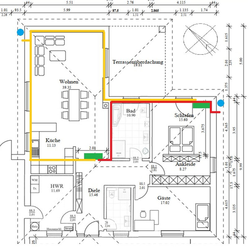

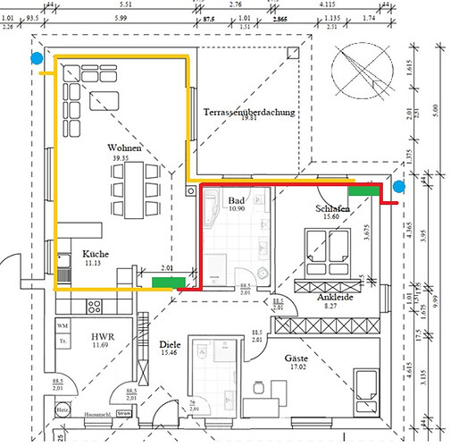

Anbei eine Planung zum möglichen Leitungsverlauf:
Blaue Punkte sind jeweils Fallrohre, an denen ich die Außeneinheit aufstellen würde um gleich das Thema Kondensat AE vom Tisch zu haben. Die grünen Rechtecke sind die Inneneinheiten, gerade im Wohnzimmer kann ich die bessere Hälfte nicht zu einen anderen Platz überreden, da ihr sonst zu offensichtlich.
Der rote Strang würde ungefähr 23m (WZ ~18m, SZ ~5m) Leitungslänge ergeben. Wenn das Gästezimmer noch hinzu kommt, wären das weitere ~10m. Die AE wäre dann in Süd/Ost ausgerichtet, 2,5m Platz zwischen AE und Zaun.
Gelb hingegen wäre so lang, dass es eigentlich außer Frage steht und sogar eine größere AE genommen werden müsste. Die AE stünde dann gen Nord/West, 6,5m bis Grundstücksgrenze. Wollte es dennoch aufzeigen, falls mit der roten Option etwas nicht umsetzbar ist.
Kabelkanäle an den Außenwänden und Kernbohrungen kommen auch nicht in Frage. Verlegt wird das ganze daher über den Dachboden, die Leitungen dann aus dem Dachkasten, in Fallrohren, zur AE.
Kondensat der Inneneinheiten dann ebenfalls per Pumpe etwa 50cm hoch und dann entweder in die Dachrinne, oder falls möglich, Entlüftungsrohr WC (Gerüche?).
Die gesamte Vorbereitung kann ich in Eigenregie erledigen, Elektriker für die neue Zuleitung und Klimatechniker zum finalen Anschluss und Inbetriebnahme der Anlage ist vorhanden (wirklich!)
Jetzt meine Frage an die Erfahrenen: So umsetzbar, oder hinkt es irgendwo? Evtl. die Empfehlung zu anderen Geräten, z.B. Samsung Wind Free Premiere+?

Warum nicht 2 Single Split? Wäre doch ideal (was die Leitungsführung angeht) und effizienter.
Den langen Leitungsweg bei gelb würde ich vermeiden wollen. Kannst Du das IG nicht an eine Außenwand setzen?
Warum so eine verquere Installation? Mit der Kondensatpumpe wird Deine Frau dann auch nicht happy werden ...

wenn ich dein Grundriss sehe gehe ich davon aus das du von der Diele in der Wohnküche gehst . Da die Breite des IG über 80 Zentimeter ist müsste das IG über der Tür sein . Dazu noch 20 Zentimeter luft über den IG . Geht das vom Platz ? Das wäre die erste Überlegung von mir .
Dann brauchst du eine Kondensatpumpe in der Wohnküche , diese muss gut erreichbar sein wegen der Wartung . Also Wartungsklappe oder in ein Möblestück versteckt . An den Strom denken . Ob man den vom IG nehmen sollte oder ein seperates Kabel zieht ? Betrift das Schlafzimmer auch .
Da die Leitungen über den Boden gelegt werden sollen , sollte man auf alle Fälle über zusätzlicher Isolierung der Rohre und der Kondensatleitung denken . Wie kalt wird es im Winter auf dem Boden ?
Dann dazu gleich die nächste Frage die du dir stellen solltest . Wie dick ist die Isolierung in / auf der Decke zum Boden ? Ggf noch nachisolieren .
Da du keine Bohrungen machen kannst / willst schränkt das deine Möglichkeiten ein .
Aber wäre es den möglich unterhalb der Teerassenüberdachung im Bereich der Wand zwischen Bad und Schlafzimmer das AG zu stellen ? Hierbei das IG von Rechts nach Links im SZ zu verlegen . Würde die Leitungslänge erheblich verkürzen .
Gruß Eckard

Wollte ich zuerst, geht aber nur wenn das IG im Wohnzimmer z.B. der nördlichen Außenwand wäre. Jedoch nicht vereinbar, da sonst wieder zu sehr im Blickfeld. Bin auch der Meinung, das hat sich nach spätestens zwei Wochen weggeguckt..
Ich weiß, schwierig, aber da lässt sie nicht mit sich verhandeln.
Ich weiß, Pumpe ist immer die letzte Lösung, aber per Kernbohrung ist definitiv raus.
Die Pumpe wird dann eher mein "Problem", da ich für die Wartung zuständig bin. Geräusche sind nicht wirklich das Thema, es läuft eigentlich immer Musik im Haus. Da dürfte das untergehen und 19dB sind sicherlich nicht wirklich störend, da pupst der Hund lauter :grin:
Der Sturz in dem Bereich ist 2m breit und 70cm hoch. Würde bei 30cm Gerätehöhe und 20cm über dem Gerät gut passen. Hat auch keine Tür, ist ein offener Durchgang.

Leider nein. Zum einen würde das AG dann auf der Terrasse stören und das außen anfallende Kondensat würde ich da nirgends loswerden.

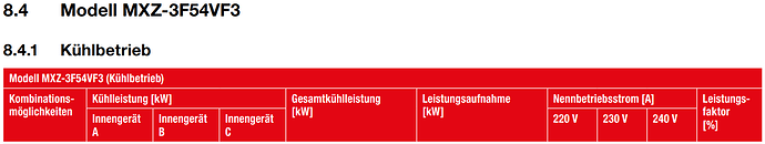

Geht diese Kombination? Bei Mitsubishi kenne ich mich nicht aus, aber bei Daikin wären 9,7 kW Innengeräteleistung zuviel für ein 5,4 kW Außengerät, da würde bei einem 5,2 kW AG nur 9 kW iG-Leistung gehen.
Sofern du nicht in einer Scheune wohnst, halte ich ein 5 kW-Gerät für dein Wohnzimmer für zu groß, ist in der Regel ja auch lauter als die kleineren Varianten.

Wenn ich meine Frau zur Montage an einer Außenwand überzeugen kann, könnte ich die Leitung hoch ziehen und am Sparren wieder mit Gefälle in Richtung Dachrinne führen.

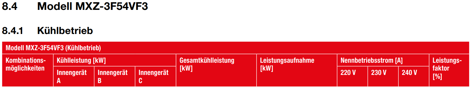

Laut Kombinationtabelle von Mitsubishi passt es.
Kühlbetrieb:
Heizbetrieb:
Da Wohnküche mit Dielenbereich offen verbunden ist, muss ich den ja irgendwo mit einberechnen. Komme da also auf etwa 65m² mit gerechneten 60w/m²= 3,9kW.
Ein Stufe kleiner wäre vermutlich auch noch ausreichend, wäre nur ärgerlich, wenn doch nicht.

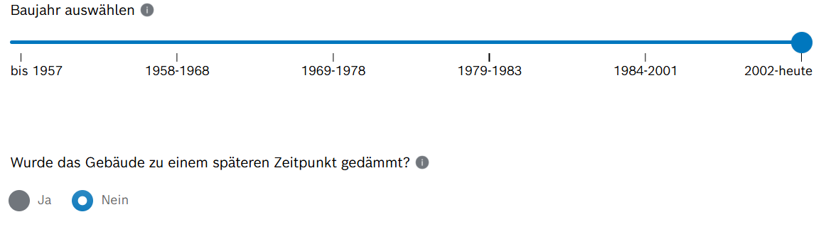

Wie vertrauenswürdig seht ihr denn den Bosch Rechner an?
Wenn ich dort meine Daten durchspiele (Fensterflächen, Raumhöhe, Dämmung) habe ich viel zu überdimensioniert geplant.
Laut dem Rechner würde im SZ eine 7000 BTU und im WZ ein 15000 BTU Anlage ausreichen.

Bin irritiert. Wenn in der PDF 26 Grad Zieltemperatur steht fürs Kühlen, dann wird der das auch damit berechnet haben und das wäre ein großer Unterschied. Nebenher ist 20 Grad Ziel auch keine gute Idee, soweit kühlt man in der Regel nicht runter, eher so 23-24 Grad.
In der PDF steht auch keine Verschattung, auch das wäre keine gute Idee und widerspricht auch deiner Aussage mit Rolladen.
Ausgangslage ist bei dir ein ungedämmtes Haus aus 2002. Da wird sicherlich schon mit dämmenden Steinen gebaut worden sein, also Poroton oder sowas. Kannst mal bei ubakus den U-Wert nachschauen, der wird aber sicherlich <0,5 sein.

Korrekt, 17er Poroton, 14cm Steinwolle, Hinterlüftung, 10er Klinker.
Neuer kann mal leider nicht anklicken:
und wenn ich Dämmung mit anklicke, ändert sich lediglich der Bedarf im Heizbetrieb um 0,4kW nach unten.
Vorhänge mit einbezogen und bei 22°C Zieltemp., liegst Du mit den 3,5kW goldrichtig.
