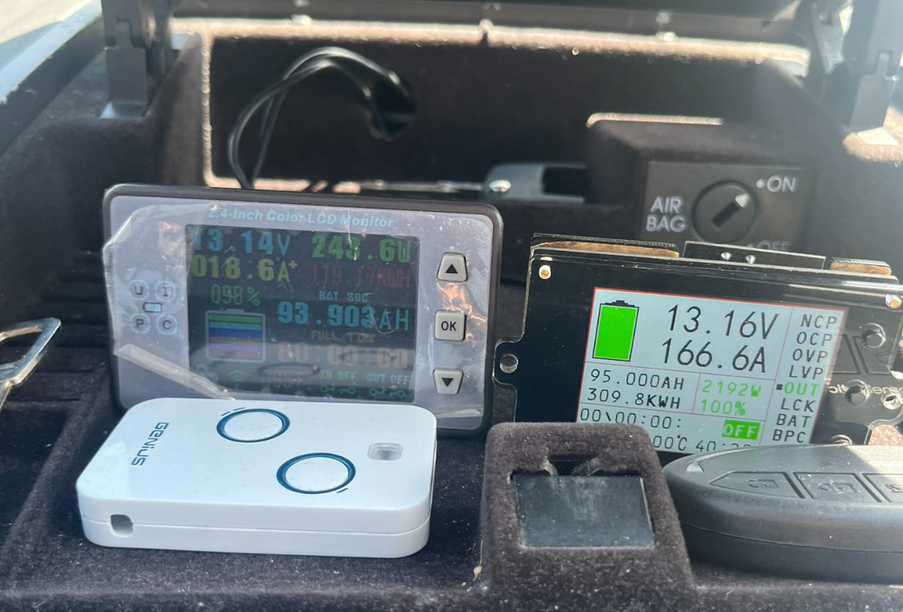

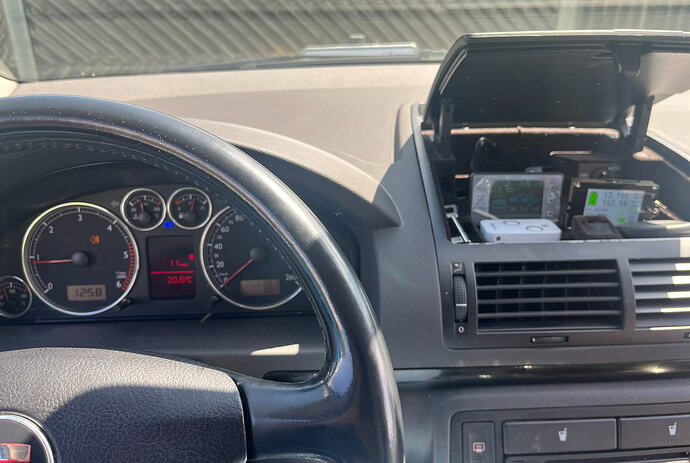

Ein 3er BMW, Jahrgang 2003, verbraucht für den motor im Leerlauf 20 A. Heckscheibenheizung ist üblicherweise irgendwas zwischen 500 und 700 Watt. Beides zusammen ging, und die Batterie wurde noch geladen. Da das ein normaler Fall war, muss das ganze auch dafür ausgelegt sein. Ob die Lima nun 100 oder 120 A war: keine Ahnung.
Fast:
Im rechten Display sieht man was die LiMa erzeugt, im linken was davon noch in die Batterie geht. Der Rest geht ins Auto.
Ich glaube das Maximum das ich im Stand geschafft habe waren gute 170A - etwas Gas geben erhöht dann nur minimal die Bordspannung. Generell ist das etwas schwierig zu ermitteln - weil dafür diese hohe Strom ja verbraucht werden muss - sonst wird er ja auch nicht erzeugt von der LiMa :wink: Wenn man dann noch oberhalb der AGM Spannung bleibt dann kommt es (nur) von der LiMa, sonst hilft die AGM mit.
Ja das kommt hin. Mein Diesel benötigt auch um die 20A für das Auto selber ohne großartige Zusatzverbraucher wie Gebläse und Heizungen.
Da bleibt i.d.R. sehr viel “über” - auch im Winter - und die Batterien laden sich auch sehr schnell wenn sie i.O. sind. Wenn nicht, würden ja alle Kurzstreckenfahrer ständig liegen bleiben… Das tun sie aber i.d.R. nur dann, wenn die Batterien “schlecht” werden :wink:

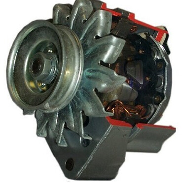

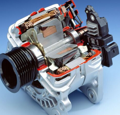

Ansonsten, ich hab als Teenager schon mit Hilfe eines 62er Sachs-Stationärmotors und einer Lima aus den 80ern einen Generator gebaut um auf Treffen historischer Landmaschinen den Kollegen die Starter/Boardbatterien wieder aufzuladen.
In den 80ern waren die Lüfterflügel noch zu sehen:
Ende der 80er ging das dann aber mit diesen Patienten weiter die das Lüfterrad dann intern verbaut hatten:
Das ändert aber am Ende wenig daran, dass der Volumentstrom des internen Lüfterrades im Standgas so gering ist, dass man diie Lima eben mit einem ungezügelten Dauerladen von LiFePo dem thermischen Tod nahe bringt.
