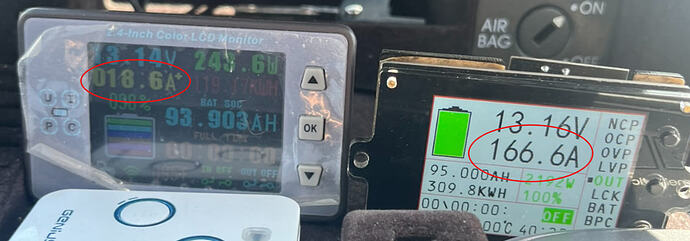

Ich würde am einfachsten den Strom messen, nicht die Riemenübersetzung nachrechnen.
Mit Motorbetriebsstrom plus Licht plus Heckscheibenheizung dürfte die Messlatte gelegt sein, was die Lichtmaschine mindestens schafft.
