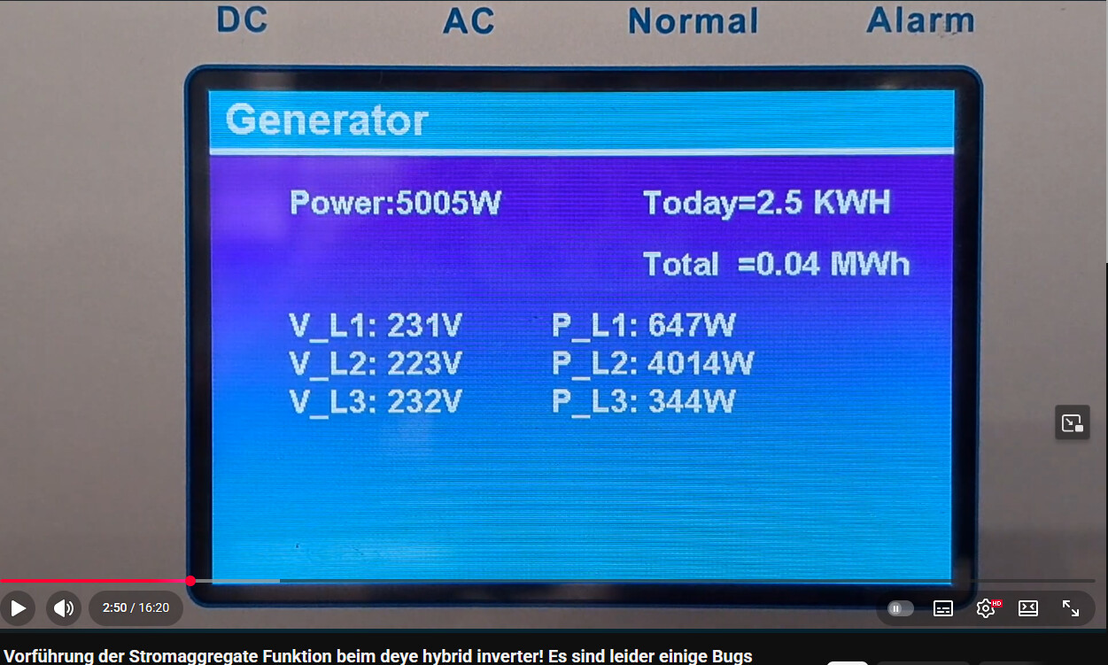

MWn benötigt ein dreiphasiger Deye auch einen dreiphasigen Generator am Gen Eingang. Schieflast wird dabei leider nicht ausgeglichen ( Bei YT nach “Vorführung der Stromaggregate Funktion beim deye hybrid inverter” suchen).

Der Deye verhält sich im Generatorbetrieb wohl genauso dämlich wie ein Heizlüfter mit Drehstrom. Dementsprechend mit aktiven Verbrauchern im Haus massive Schieflasten möglich:
Was macht der wenn ich 0 Last habe?
Vermutlich die eingestellte Ladeleistung exakt systemrisch aus dem Gen Eingang holen.
Genaueres müsste jemand ausprobieren, der auch einen Deye mit aktueller Software samt Generator rumstehen hat.
