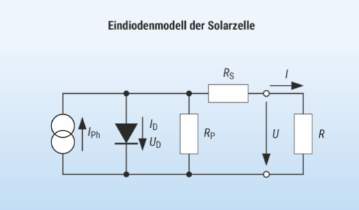

Das ist das Ersatzschaltbild einer Solarzelle
Mit der Stromentnahme verändert sich U weil eine andere Spannung an Rs abfällt.
Und dabei ist es Wurst ob ich den Strom durch reduzierte Entnahme verändere oder das IPh sich ändert.

Komplett falsch. Sorry.
Im Leerlauf fliesst der Strom durch die Diode. Bei Belastung verringert sich der Diodenstrom. Der Längswiderstand hat mit dem Abfall der Spannung fast nichts zu tun.

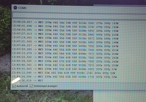

Ich habe heute meinen neuen Wechselrichter montiert und das mal für Euch ausprobiert.
So sieht die Telemetrie aus:
Interessant sind die Angaben Vs und Vp
Vs ist der um die Modultemperatur bereinigte MPP Sollwert.
Der wird natürlich nur erreicht, wenn die Wechselrichterleistung unterhalb der Leistungsbegrenzung liegt.
Vp ist die am Modul tatsächlich gemessene Spannung. Also ohne Leistungsbegrenzung ist Vs == Vp.
In der Letzten Zeile habe ich die Leistung auf 50W begrenzt. Und siehe da, am Panel liegen 35V und nicht der MPP Sollwert von 30V.
Alleine schon diese Differenz zeigt mir, dass da noch viel mehr Leistung möglich ist.
Wenn man das beobachtet kann man schon abschätzen was noch geht.
Im Falle einer "Nulleinspeisung" merkt man so, dass man noch Verbraucher zuschalten kann.
Wenn man genauer wissen will "was möglich wäre" muss man einige Werte ermitteln und auf deren Basis den Mikrocontroller das berechnen lassen.
Welche Methode man nun wählt, hängt von den eigenen Möglichkeiten und Fähigkeiten ab.
Ich würde das so wie oben beschrieben machen weil das auf eine echte Messung am betreffenden Solarmodul basiert.
