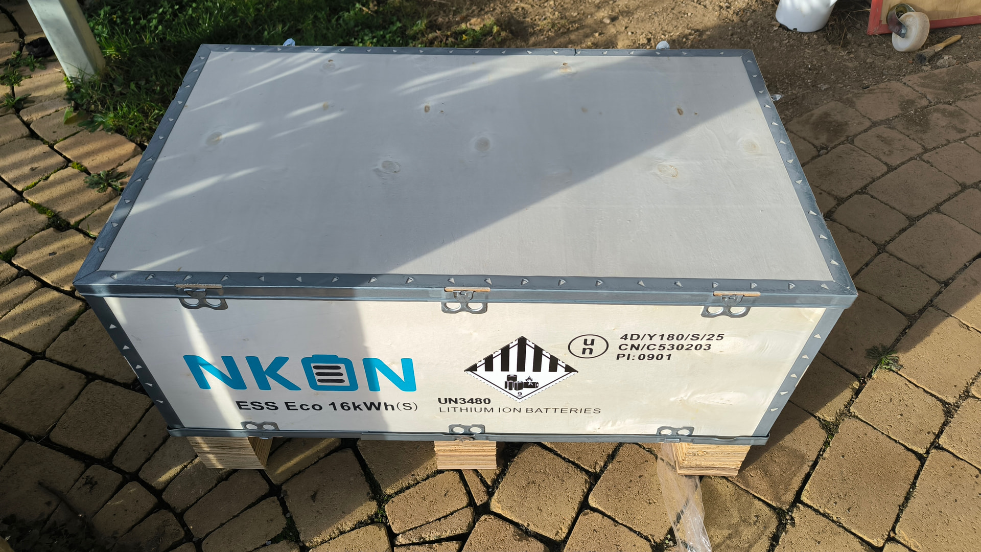

Mein NKON ESS16kwh Eco, am 21.11. bestellt ist grade angekommen. Er hat ihn mir bis vor die Kellertür gefahren. War ordentlich eingepackt und ansonsten wie auf den Bildern von NKON.
Ich mache dann mal noch ein Bild wenn er auf dem Podest steht. jetzt noch auf dem Rollbrett.
Vielleicht traut sich ja auch einer den Deckel einmal zu öffnen und ein paar Bilder vom Aufbau zu machen. Das wäre echt interessant
Was mich nur wundert… “Lithium Ion Batteries” ?
UN3480 passt ja, aber wieso schreiben sie nicht Li Fe Po? :wink:
Naja, weil “Lithium Ion Batteries” streng genommen der Oberbegriff für alle Lithium basierte Zellen ist - und unser Gleichsetzen von Li-Ion = NMC bzw. alles mit 4,2V eigentlich nicht richtig ist.

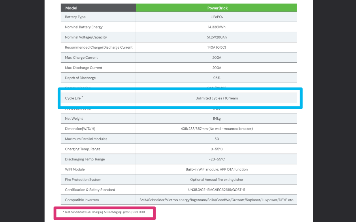

Habe soeben gesehen, dass die Preis etwas gestiegen sind es aber dafür eine Alternative (vergriffen) Dyness PowerBrick - 51.2V 14.3kWh Home Battery gibt. Diese hat eine unbegrenzte Zyklenfestigkeit.. aber wohl auch nicht optimal platzirte Batterien… Leider sind nicht viele Infos vergügbar.
EEL hat ja ein ähnliches Produkt im Angebot, ich habe jetzt dort per Mail angefragt wie die Zellen verbaut sind. Im EU Shop ist das Set noch nicht gelistet, ich bin auf eine Antwort aus China gespannt.
Wow dann ist wohl hiermit der neue Super Akku endlich auf dem Markt. Schonmal das Datenblatt gelesen? Die Zyklen sind auf 10 Jahre gesehen unbegrenzt wenn wie in den Testbedingungen mit maximal 0,2C bei 25°C und maximal 95% DOD geladen/entladen wurde.
Sorry, aber das ist nur Marketinggelaber! Anders kann ich das leider nicht nennen.
U-F-O hat es ja auch schon konkretisiert. In 10 Jahren bekomt kaum jemand mehr als 6000 Zyklen hin, 3000 wäre schon viel.

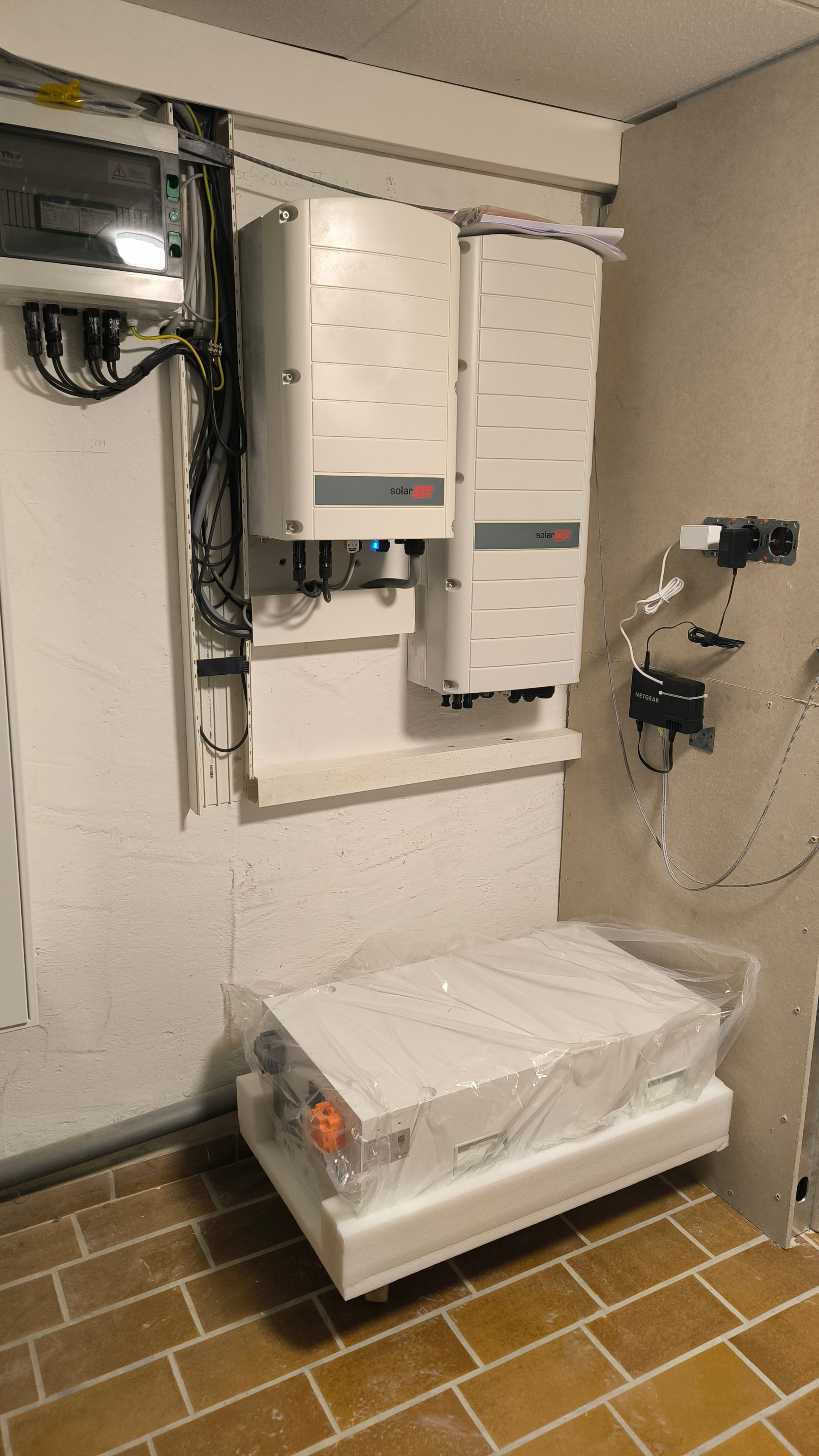

So, ich habe heute meinen 16kWh NKON ESS Eco am Solaredge SE5K-RWS endlich in Betrieb nehmen können. Die beiden als AC-Seitige Ergänzung zum bestehenden SE16K.
Dazu musste ich nur mit der Seplos Software und dem beiliegenden Kabel das Protokoll auf Pylon CAN einstellen. Der WR hat den Akku anstandslos erkannt und in Betrieb genommen. So habe ich mir das vorgestellt.
