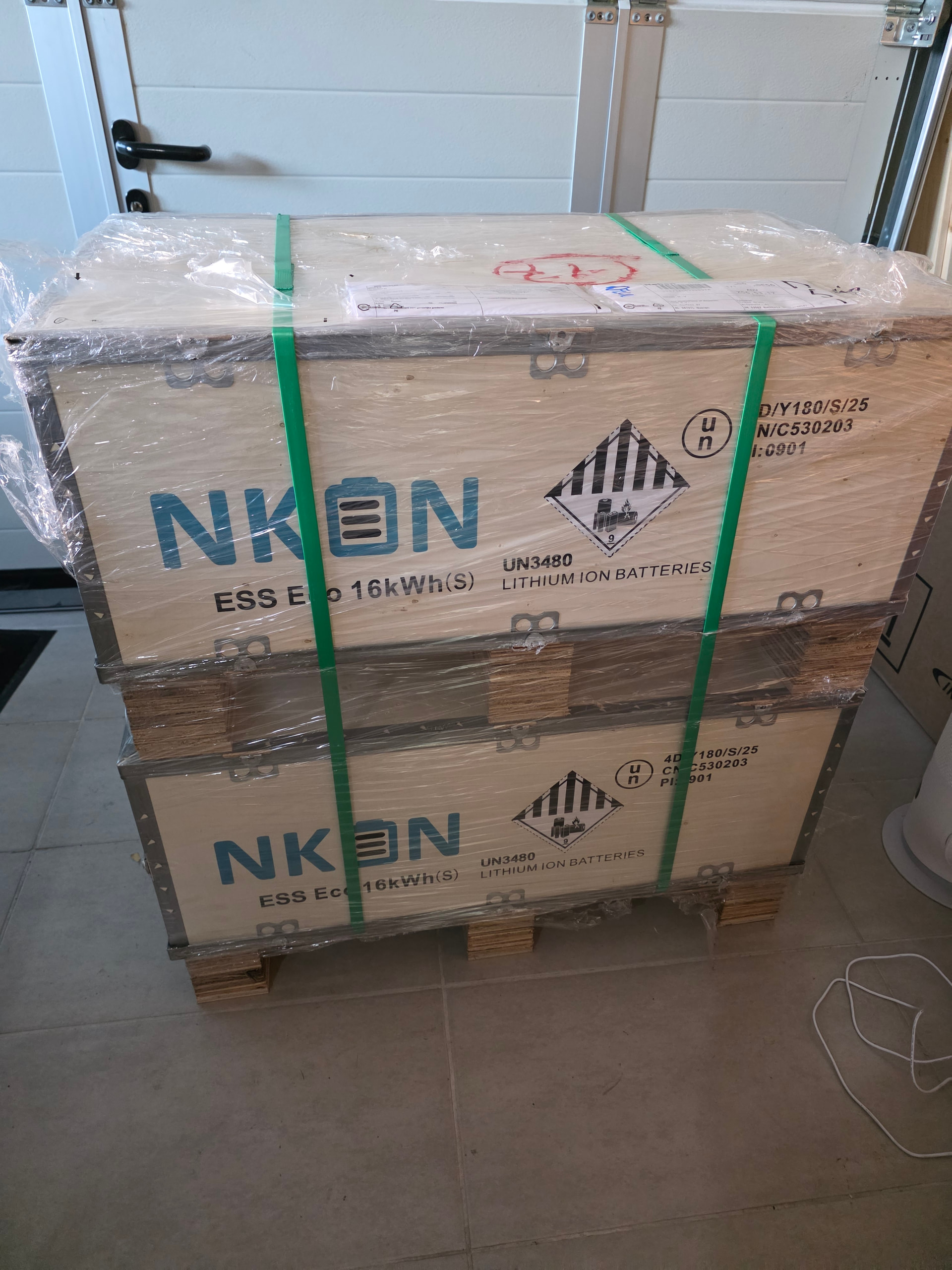

Meine am 19.11. November mit Liefertermin 15.12. bestellten ESS ECO sind eben von Raben geliefert worden - der nette, alte Herr hat ihn mir netterweise direkt in die Garage gefahren.
Ankündigung vom Call-Robot war gestern - Lieferung heute wurde für 8:44-1044 angekündigt und dann gegen 9 nochmal auf 11:30 verschoben.

mal ne Frage: wo/wie stellt Ihr die Box denn bei euch hin? Einfach auf den Boden legen oder baut Ihr euch da ein Gestell? Für so ein Baumarkt Schwerlastregal sind die Dinger ja ein wenig groß.
Sind Rollen drunter wenn ich das richtig sehe.
Meine EEL Kisten habe ich auch auf einem “Schwerlast”-Rollbrett und dann gestapelt.
Der Eco hat glaub nur Füße. Ich stelle ihn auf ein kleines Podest aus Aluprofilen/Gitterrost, ca 25cm hoch falls im Keller mal was ausläuft.
