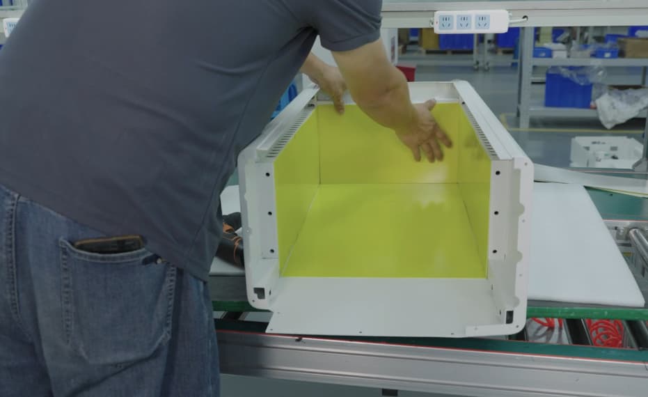

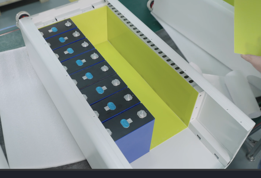

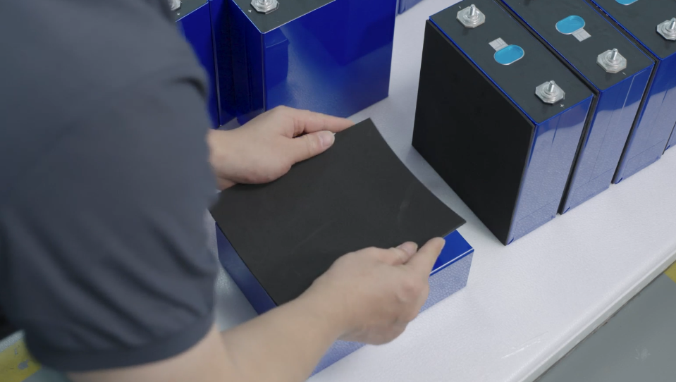

Ich habe nun auch nochmal Rückfragen gestellt und darf die Antworten hier posten. Zusätzlich hat man mir Bilder zugesendet vom Innenaufbau, die ich ebenfalls zeigen darf.
Es ist das Semplos BMS v3.0 verbaut
Die Zellen sind über das Gehäuse fest verspannt, die Außenseiten sind mit Epoxyd-Platten belegt und zwischen den Zellen sind Schaumstoffplatten gelegt, siehe Bilder.

Zum Speicher hier im Thread kann ich @boecki nur zustimmen, solche Zellen flach liegend zu verbauen ist ein absolutes No Go. Warum steht hier:
Eve gibt die Einbaulage frei.....
https://www.youtube.com/watch?v=xd0v2hRWoH4
In dem Video wurde aber auch explizit gesagt,dass in dieser Einbaulage die Zellen nicht aufeinander liegen sollten, weil auf der untersten dann noch zusätzlich das Gewicht der 7 Zellen von oben lastet.
Die Frage ist ob das groß etwas ausmacht, wenn sagen wir die oberste Zelle nur mit 230kg anstatt den geforderten 300 kg verspannt ist, damit die unterste Zelle nicht zu viel druck abbekommt.
So sehe ich das auch....8Zellen übereinander werden kein Problem sein, 32 schon!
