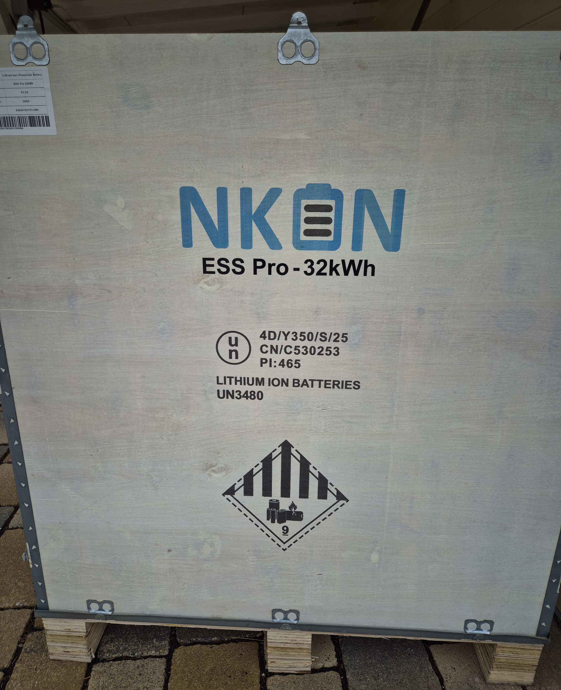

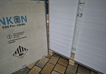

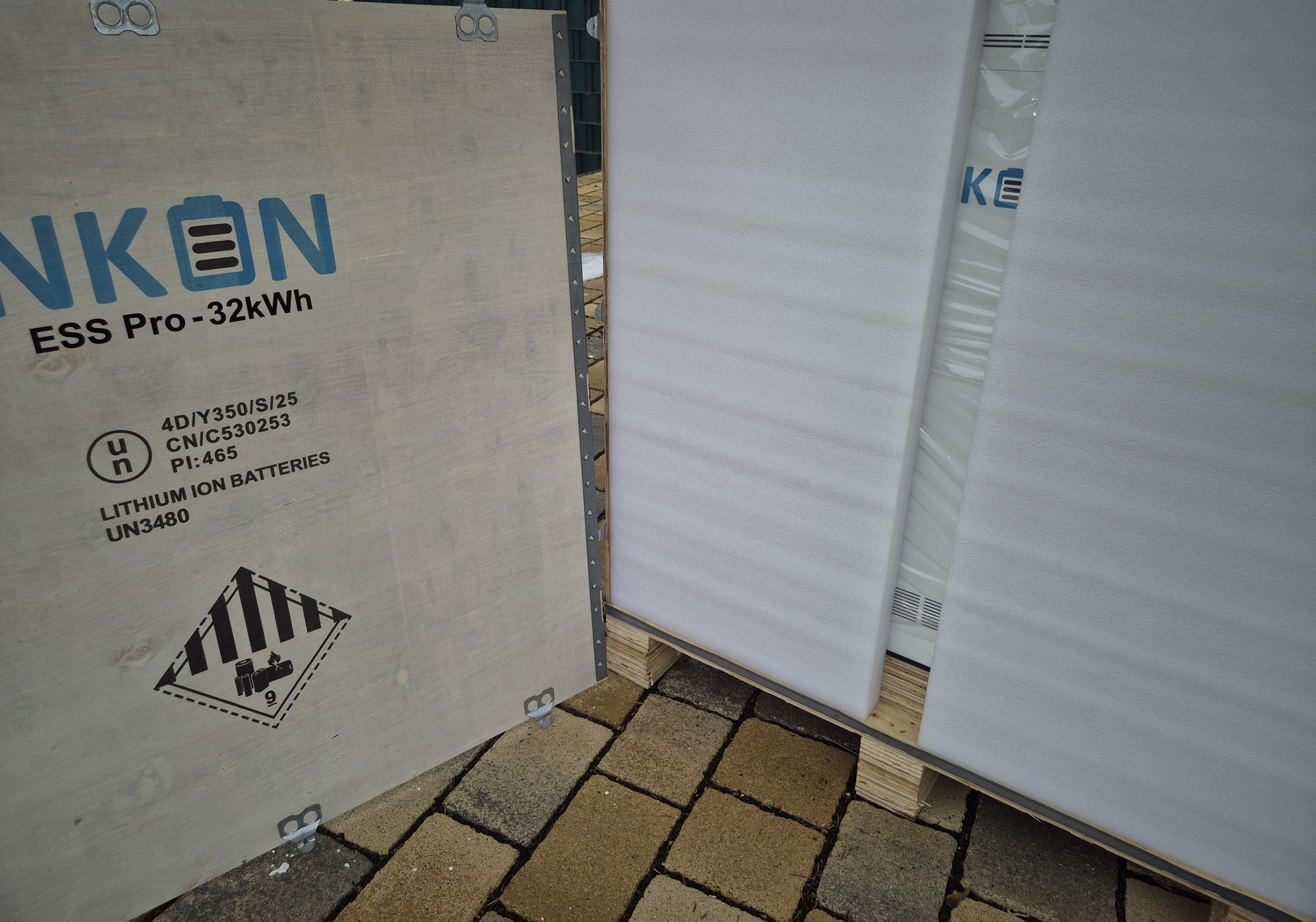

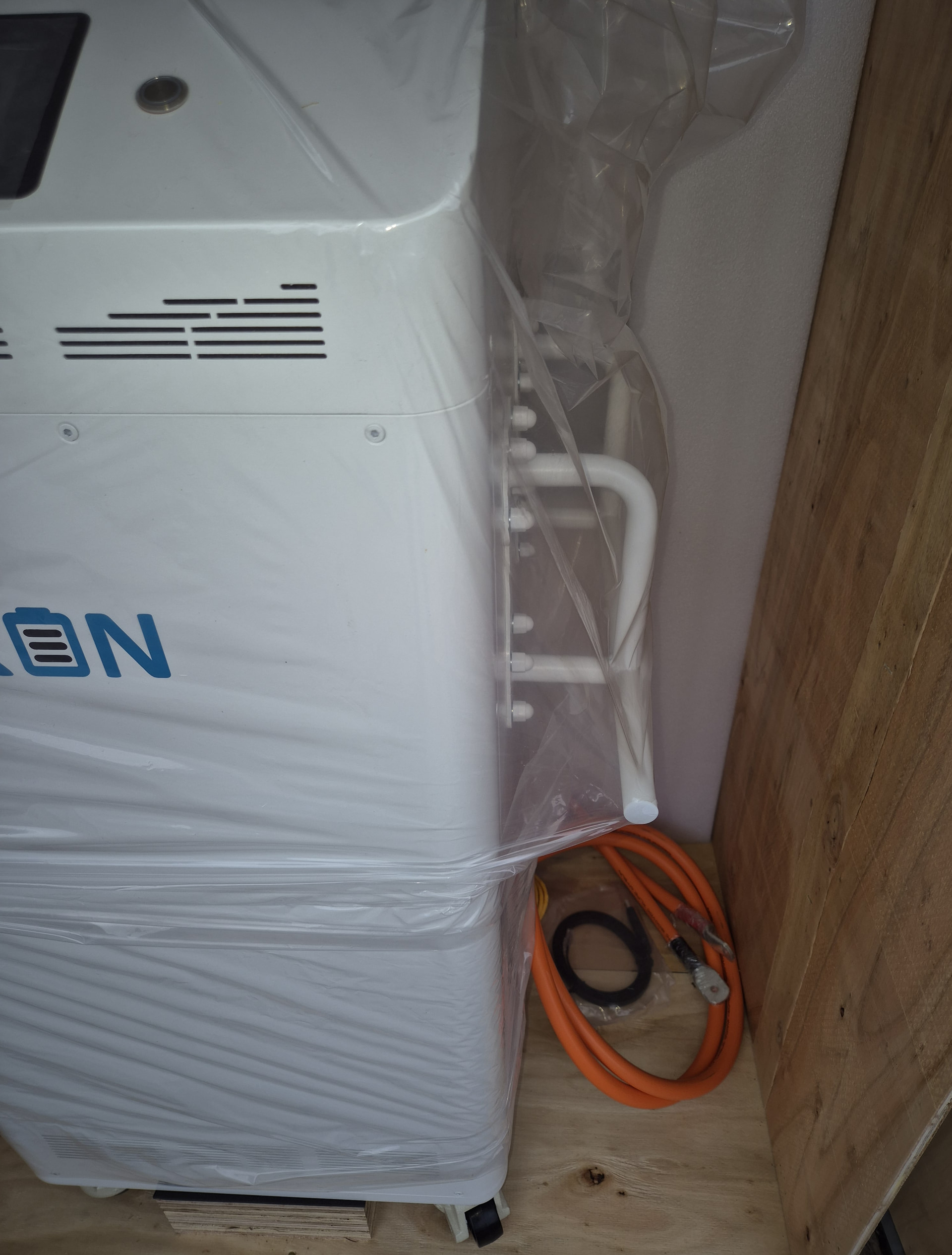

NKON ESS Pro ist solide zusammmengezimmerte Technik.
Unboxing:
Da sind 95mm² Kabel dabei, nur die Kabelschuhe sind extrem groß und die Kabel passen nicht durch den Ferrit Ring des Deye-WR.
Das 32kWh Ding ist extrem schwer, da braucht es 2-4 starke Kerle zum Rangieren, wenn du deinen Rücken nicht kaputt machen willst.
Den Zusammenbau der ESS Pro kannst du in Videos von NKON anschauen, das sieht alles sehr solide aus.
