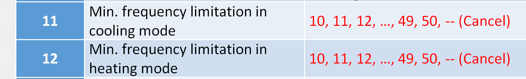

Vielen Dank, letzte Frage Ch 12 ist ja die Outdoor Fan Speed, aber wofür bitte ist Ch 11 ? Da steht nur “Reserved” in der Midea Anleitung ….

Hallo Guido,
Das ist ein Ausschnitt aus den PowerPoint Präsentation, die ihr über den genannten Link herunterladen könnt.
Das funktioniert (bei mir).

Mit Midea Anleitung meinte ich das PDF unter deinem link in der ersten Antwort mit dem kryptischen Namen “New Engeneering Mode”. Da ist auf Seite 8 in der “Data checking list” in der Tabelle der Ch11 als Reserved gekennzeichnet. Aber dein Screenshot hat das nun aufgeklärt…..DANKE !!

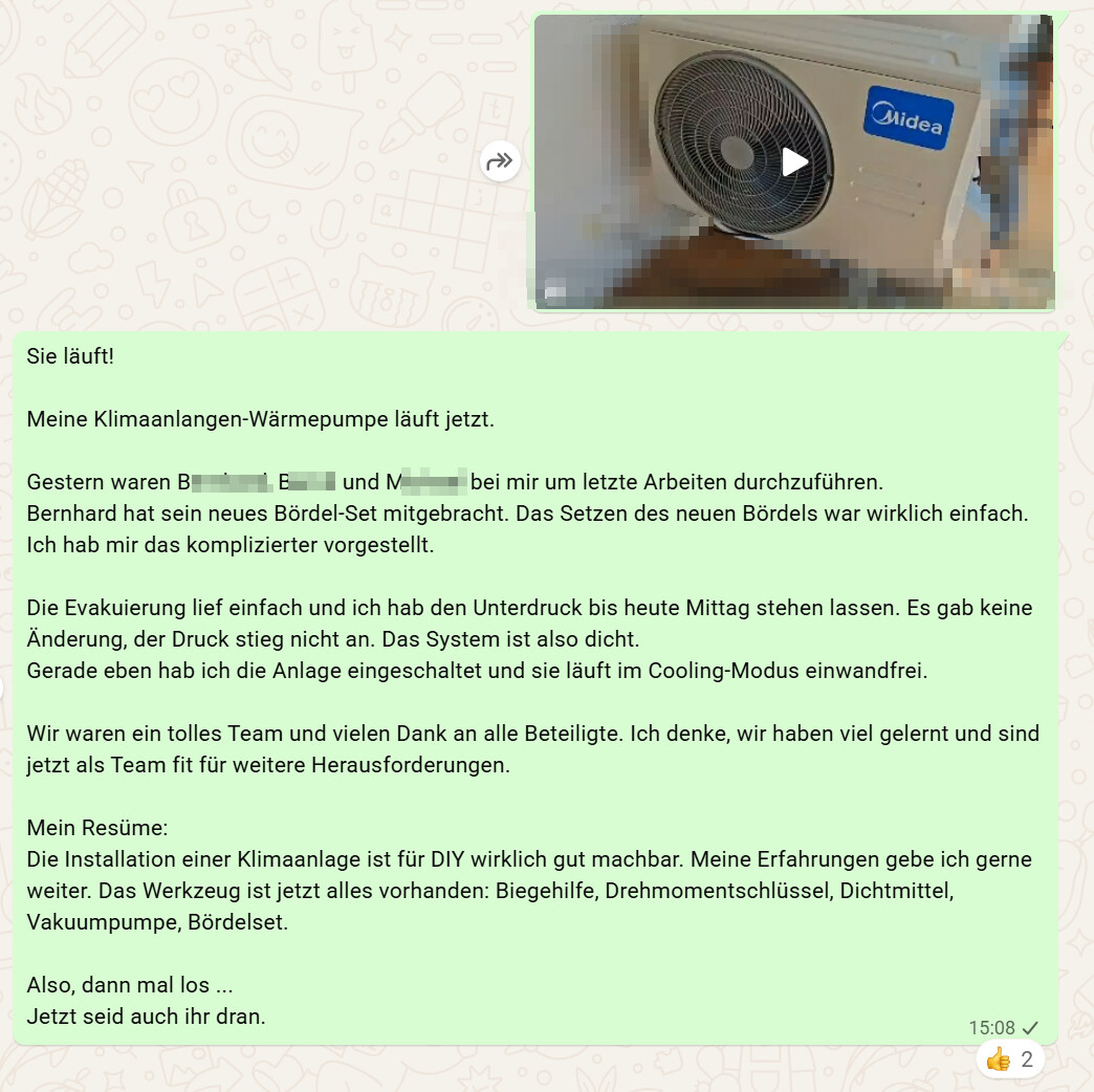

Sie läuft!
Meine zweite MIDEA Klimaanlage mit R290 läuft einwandfrei.
Nähere Details: siehe:
Ich bin nach wie vor begeistert von der MIDEA-Klimaanlage.
Gegenwärtig wird sie für 900€ angeboten. Dan würde ich nicht lange warten, sondern einfach mal machen ...

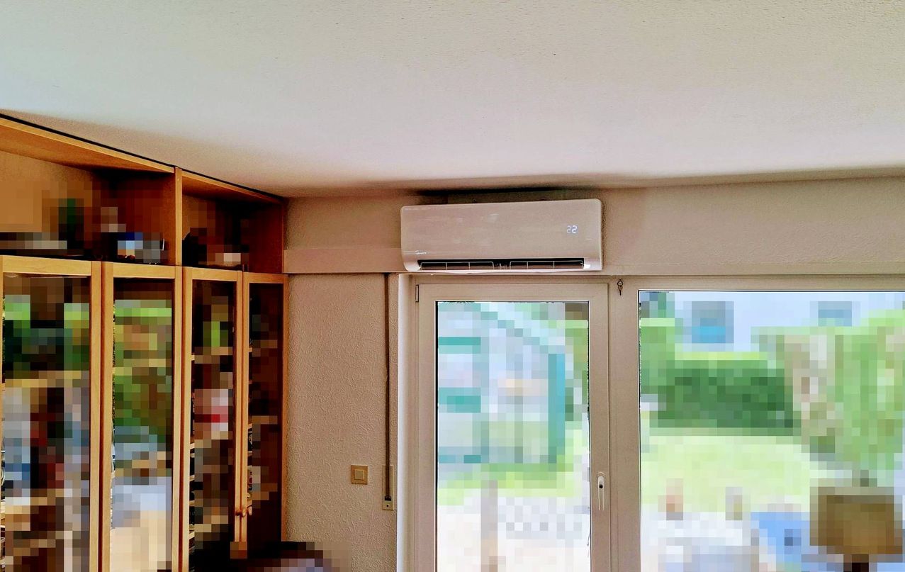

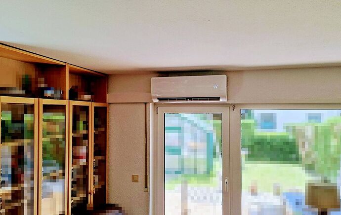

Und so sieht die MIDEA im SÜBA Reihenhaus aus.
Das Innengerät passt über die Terrassentüre. Der Spalt oberhalb des Innengeräts ist dann immer noch ca. 7 cm.
Das genügt, da das Innengerät typischerweise nur im Silent-Mode oder auf Stufe 1 betrieben wird.
Stufe 2 ist mir dann schon zu laut. Der Kanal links vom Gerät führt dann zum Wanddurchbruch und zum Außengerät auf der Terrasse mit 5m Kältemittelleitung.
Das Außengerät ist "unhörbar" von drinnen. Das leise Rauschen vom Innengerät übertönt das Außengerät deutlich.
Und auch das Außengeräusch vom Außengerät ist gering. Da das Gerät hinter der Betonwand-Trennwand steht, kommt auch kein Lärm beim Nachbarn an.
