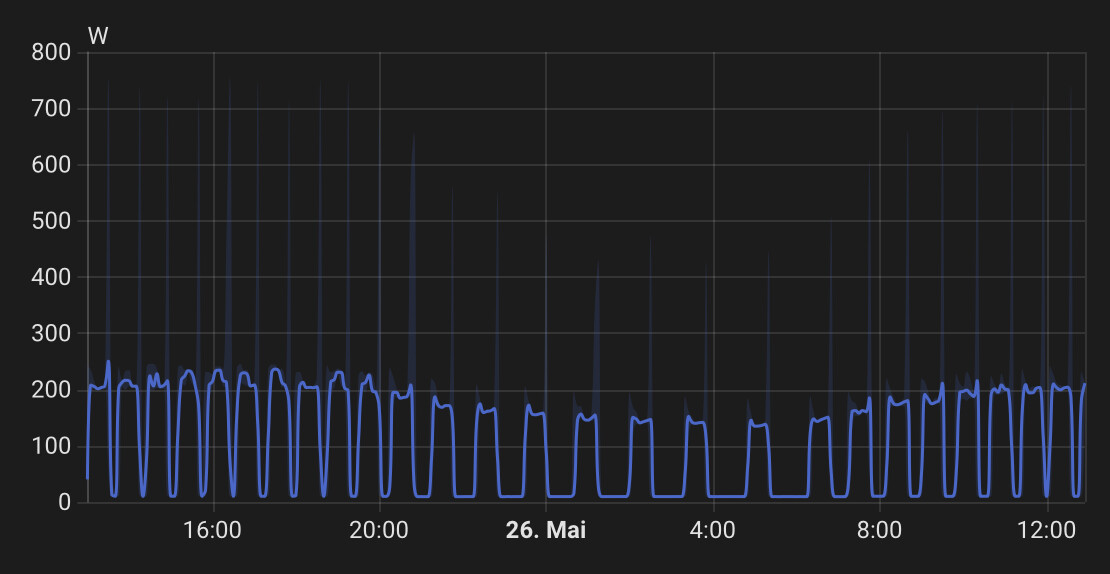

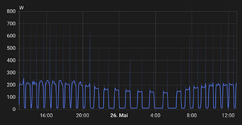

Meine kühlt wunderbar, ist aber im Werkszustand. Wobei ich sehr gerne das Takten auch im Kühlmodus reduzieren würde.. Wenn der Raum nicht sehr warm ist, taktet meine alle 30min.

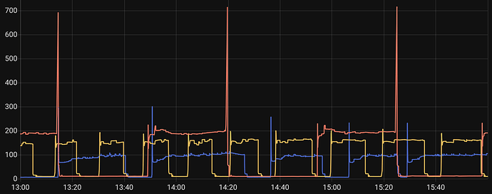

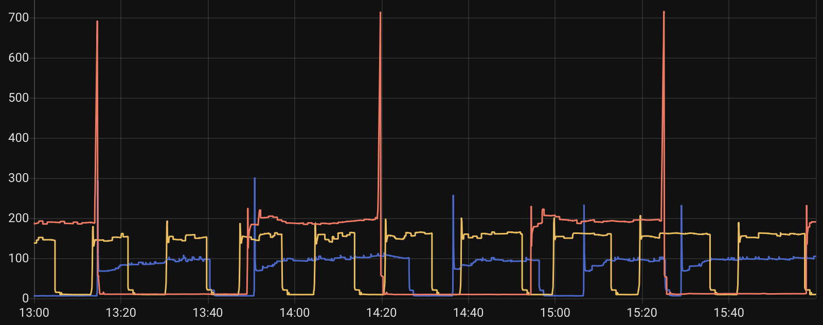

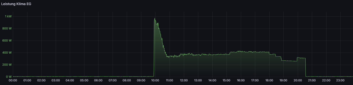

Bild Vergleich Midea vs 2x Daikin:
Echt schade dieses Takten, ansonsten ist die Midea ja nicht schlecht
Sind das verschiedene Räume? Gelb find ich interessant!
Gruß Carlos
Ja, sind verschiedene Räume und auch etwas unterschiedliche Solltemperaturen. Rot hat im Dachgeschosse den wärmsten Raum. Die Daikins takten auch unter niedriger Last nicht. Ist wirklich angenehmer, die kostante schwache Kühlung.
Im Kühlbetrieb hängen die Mindestwerte von der Außentemperatur ab. Je niedriger die Außentemperatur ist, desto geringer ist die zulässige Mindestleistungsaufnahme.
Eine Änderung der Kompressorfrequenz trägt nur dazu bei, nachts bei Temperaturen unter etwa 20 °C Werte im unteren Bereich von 50–60 W zu erreichen.
Ich hatte bei meiner Anlage ja auch die Kompressorfrequenz reduziert. Allerdings nur auf 14. Ich habe gerade die Kühlfunktion getestet. Bei mir funktioniert alles einwandfrei.
Ist tatsächlich so, interessant. Kann man in meinem Bild ja auch gut sehen. Die Daikins machen das nicht?
Also meine läuft wohl ständig am Minimum (daher das Takten), aber das Minimum schwankt je nach Aussentemperatur zwischen 140W und 220W.

Je nach Last Takten die Klimas alle irgendwann, hier in gelb und blau Daikin und die Midea in rot. Die ATXD geht auf 70W runter.

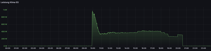

Das ist meine Viesta Klimaanlage 24000BTU also 3,1 KW Spitze an stromverbrauch wenn sie gefprdert wird, und hier muss klar sagen da takten nichts aber wirklich gar nichts die läuft teilweise mit 280W und das durch, ich lasse sie auf 23° eingestellt der Lüfter dreht so we er es braucht lediglich ein 2 ter Stand lüfter steht in einer 2 ten Tür vom Wohnzimmer so wird die Luft im Kreis bewegt Esszimmer->Wohnzimmer->Schlafzimmer->Küche->Esszimmer Luftzug ist keiner zu verspüren alleine am Boden merkt man die Kühle, bei der Hantech
sieht es nicht anders aus das ist eine 18000BTU die versorgt ein 70Qm grosses Zimmer im OG auch hier läuft das ruhig und zuverlässig ohne Takten.

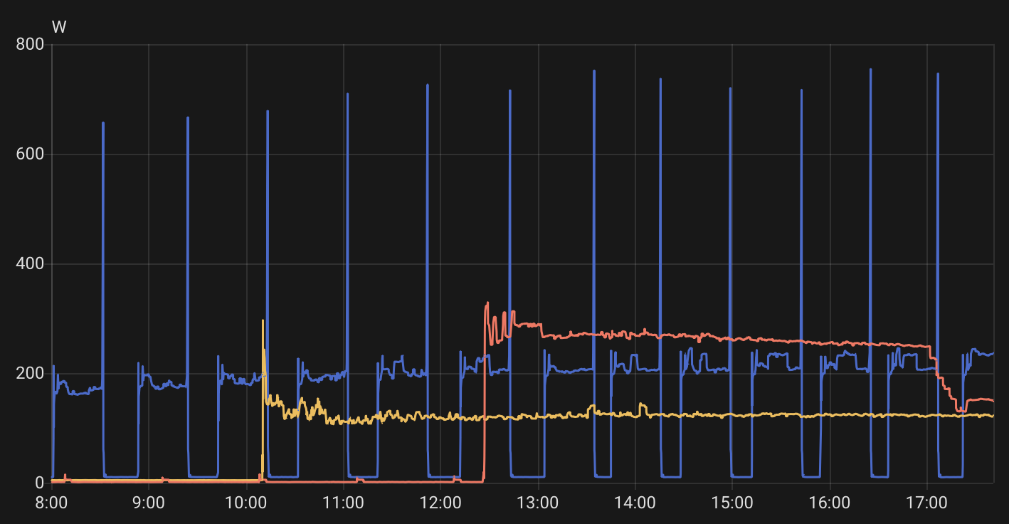

Ich hab jetzt die min Kompressordrehzahl auf 12% gesetzt und die MIDEA-Anlage läuft und kühlt.
Und sogar sehr gut! Die MIDEA bläst kalte Luft ganz sachte mit knapp 15°C aus.
Ohne Takten!
Total angenehm!
Draußen ist es 28°C, schwül und bewölkt.
Die Leistungsaufnahme der MIDEA ist 130 Watt im Silent Modus.
