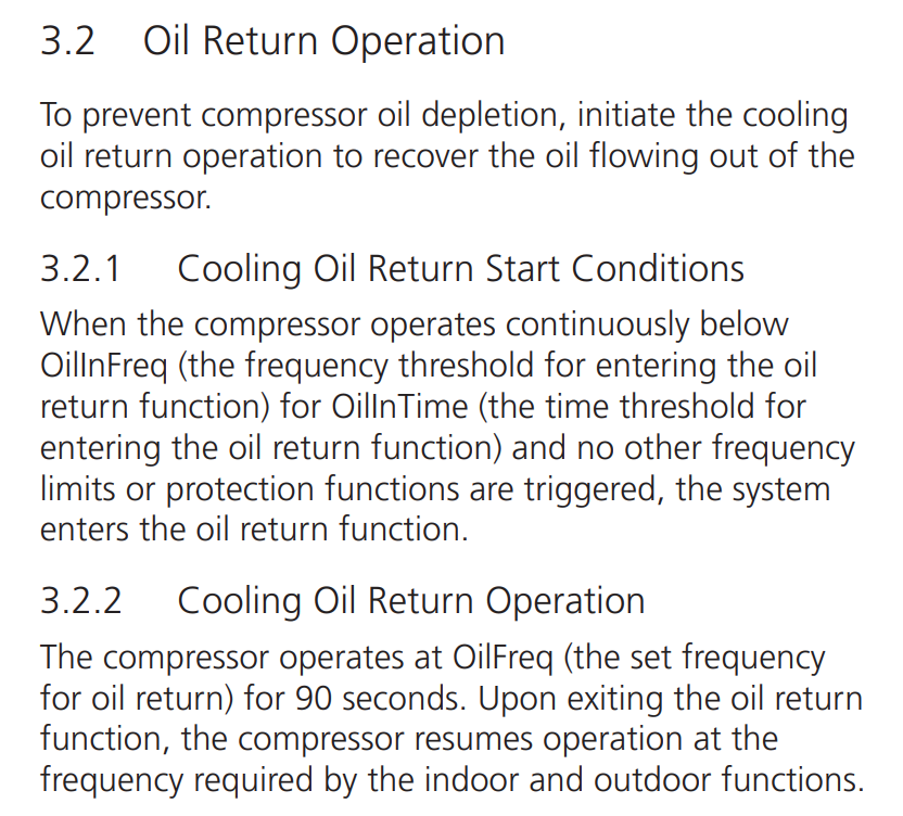

Meine Midea fährt seltsamerweise alle 30min immer mal kurz hoch? Die Daikins laufen sehr schön gleichmässig
Das macht meine genauso. Allerdings teilweise auch im Heizbetrieb. Ich denke, dass ist normal. So checkt die Software wahrscheinlich, ob die Modulation noch stimmt, bzw. wie das Raumklima auf die Änderung der Leistung reagiert.
Das ist natürlich eine gute Erklärung
genau das hatte ich auch vermutet. Aber interessant, dass die Daikins das nicht oder nur sehr selten machen.

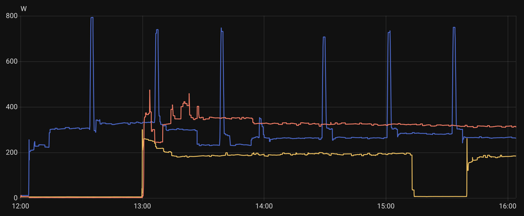

Hallo Frank,
Deute ich dein chart richtig, dass du so etwa 400 w Dauerverbrauch hast (nachdem Zieltemperatur erreicht wurde?)
Ich bin bzgl. Meiner etwas irritiert, die liegt aktuell bei gut dem doppelten, nämlich 800 Watt….Und da obwohl ich Detlefs Optimierung mit channel 11 (indoor fan)bereits vorgenommen habe…hat jemand eine Idee an welchen Parametern ich noch drehen könnte?

Wenn du es auf 10 Hz einstellst, wirst du nur dann sehen, dass die Frequenz so stark abgesenkt wird, wenn die Außentemperatur niedrig ist.
Der typische Verbrauch liegt ungefähr bei 200 Watt würde ich sagen.

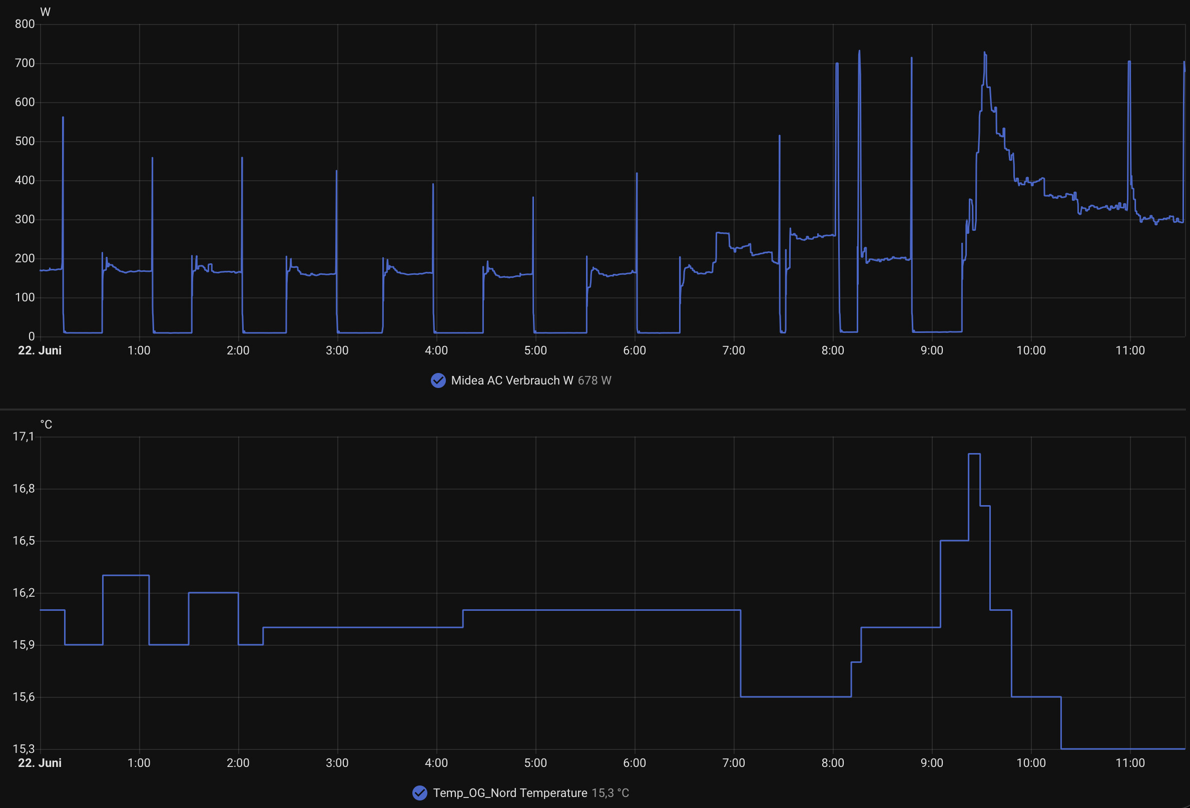

Hmmmm….ok ….Was ist dann mit meiner “falsch” !? An welchen Parametern, jenseits der Werkseinstellung, hast du denn gedreht ?
Ich habe bisher an gar nichts gedreht. Ist 100% original und 1,5 Jahre quasi im Dauerbetrieb.
Wie lange läuft deine schon? Ist sie mit der Zeit schwächer geworden, bzw. der Stromverbrauch gestiegen? Könnte Kältemittelmangel sein..
Man muss da genau unterschieden, ob sie 800W zieht, weil deine Kühllast so hoch ist oder ob sie nicht weiter runter modulieren kann. Auch ohne jede Modifikation wird die Anlage definitiv weiter unter 800 W modulieren.
Ich gehe also davon aus, dass bei deiner gewünschten Zieltemperatur und der Außentemperatur die Kühllast bei dir einfach so hoch ist.
Beschreib mal genauer die Situation bei dir, wie groß der Raum, Dämmstandard, wie viel Glasfläche, Glasflächen verschattet? Falls ja, innen oder außen verschatet?
