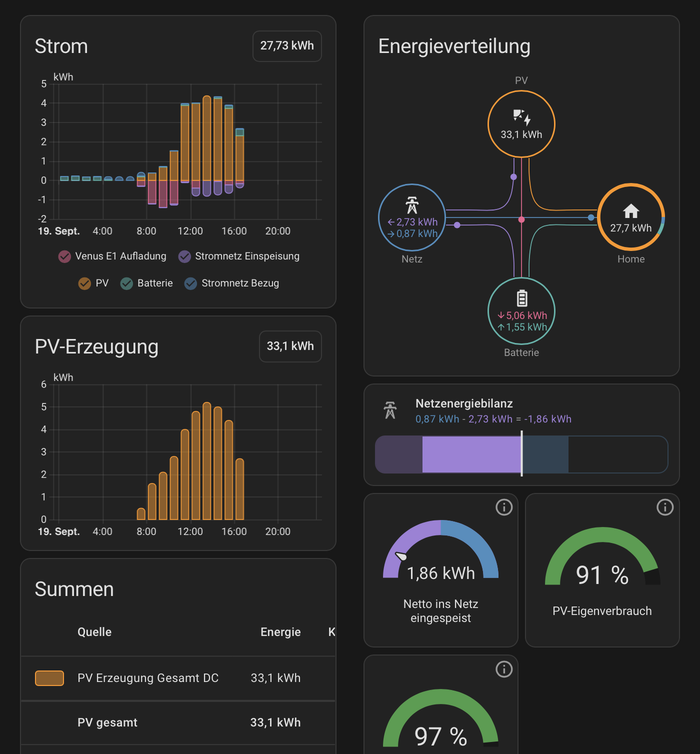

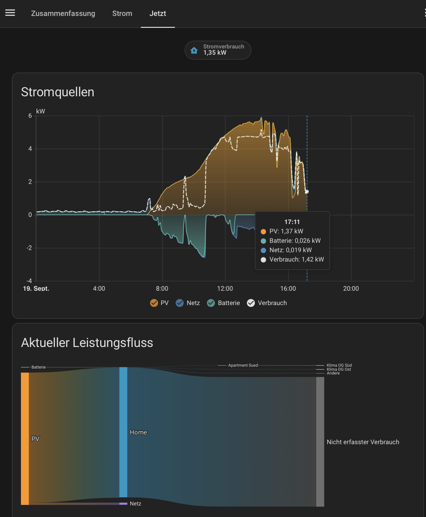

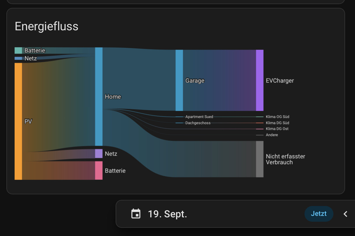

Mein Tipp: Überwache das ganze mal vernünftig mit Home Assistant (kostet nix, open source). Ich habe dazu einen Shelly Pro 3EM (auch nicht teuer). Anbei Fotos von heute. Darüber kann man dann objektiv diskutieren.
Wow, ich wollte eigentlich nie so tief in das Thema einsteigen. Ist halt nur ein Balkonkraftwerk mit sehr überschaubarem Ertrag. Aber chic ist das ganze schon :+1:
Selbst ohne Balkonkraftwerk fände ich eine Auswertung interessant. Da kann man viel besser verstehen, wo, wann und was wie viel Strom verbraucht. Ich konnte dadurch einige "Stromfresser" finden und den Verbrauch senken.
Mit dem Sankey Diagramm kannst du schön sehen, wo der Strom hin geht.
