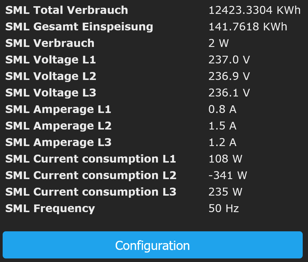

Mein Tarifzähler ist freigeschaltet und zeigt folgendes Bild
Daran sieht man, dass ich gerade auf Phase 2 derzeit 341W aus den Hausnetz in das öffentliche Netz einspeise. Da die 3 Phasen saldiert werden, ist der Verbrauch aus dem Netz, für den ich zahlen muss, gerade mal 2 W.
Bei mir ist es ein 2 Wege Zähler, bei dem es 2.8.0 gibt. Wenn du 1 und 2 einigermaßen sicher ausschließen kannst, dann würde ich den VNB um Überprüfung des Zählers bitten und ggfls. um Austausch gegen die 2 Richtungsvariante (Kennzeichnung 2Rxx).
