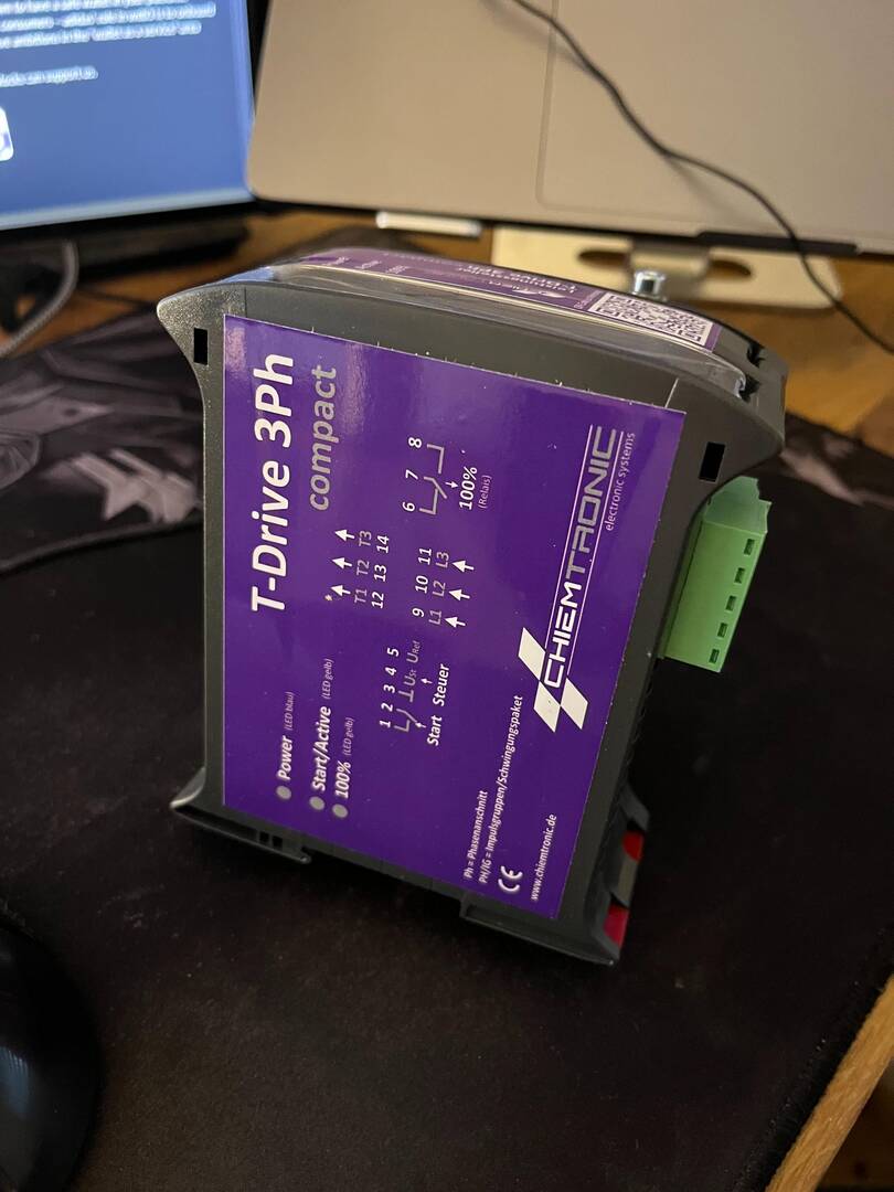

Gibts direkt beim Hersteller auch bis 50A, aber kostet mehr als das doppelte dort... wie immer: https://www.chiemtronic.de/produkte/t-drive-3ph-compact/

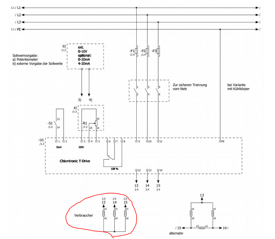

das klingt gut und der Preis für 3~ ist auch sehr schön.
Jetzt kommt mein ABER.
Sternschaltung ohne N-Leiter. Damit kann der Victron im Inselbetrieb nicht umgehen, soweit ich das verstanden habe.

Valider Kritikpunkt, bei Netztypen bin ich am Ende meines Latein, verstehe die Unterschiede kaum und weiß auch nicht wie das was der Multi da aufbaut, wenn das Außennetz wegbricht korrekt zu bezeichnen ist, vielleicht TN C?
Auch wenn der Kritikpunkt valide ist, frag ich mich wie relevant er für die Praxis ist (angenommen deine Anlage läuft eigentlich Netzparallel). Denn dann wäre das einzige Risiko, dass du bei einem Sonnigen Tag, an dem (Netz-)Stromausfall ist dein Puffer über den Heizstab nicht geladen werden kann. Diesen Sonderfall könnte man programatisch abfangen, indem man sicherstellt, dass das EM24 eine anliegende Spannung meldet.
Ich berichte dann mal in meinem Thread (15.4kWp + 20kWh LiFePo4 + Heizstab + Überschussladen (EV) - Panels, Wechselrichter, Laderegler - Akkudoktor Forum) ob er tut was er soll, wird aber noch ein paar Monate dauern. ist jetzt die 12A Variante obwohl mein Heizstab 9kW hat und 15A bräuchte, das hätte mich aber das doppelte gekostet und das wollt ich dann doch nicht ausgeben. 215€ warens jetzt.
Wer wohl noch nen Lüfter dran hängen und die Montage möglichst luftig machen, damit die Abwärme weg kann.
Ich lese da die Worte "Phasenanschnitt" und "Schwingungspaket" auf dem Gerät. Das klingt jetzt eher nicht nach Sinusdimmer oder hochfrequenter PWM.
Sinusdimmer == PWM und Schwingungspaketsteuerung (oder Impulsgruppensteuerung oder Vollwellensteuerung oder Wellenpaketsteuerung) sind Spezialfälle von PWM.
Was mich bei näherem Hinschauen stutzig macht ist, dass hier die Abkürzungen "Ph" und "PH/IG" verwendet werden und auf meinem Gerät überall nur "Ph" zu finden ist bis auf eine Stelle am Typenschild wo "compact/SP" steht, was auf Schwingungspaket schließen lässt, aber keine der Abkürzungen ist, die sie selbst erfunden haben {green}:grinning: . Hab ne Mail geschrieben ob ich nicht doch einen Phasenschneider bekommen habe.
EDIT: Ja, SP steht für Schwingungspaket und ich hab das richtige Gerät bekommen.
Es sieht desweiteren nicht so aus als hätten Sie sich bei der Umarbeitung des HAndbuchs von 1phasig auf 3-phasig viel Mühe gegeben (siehe seite 12)
Hier wird immer von 230V zwischen T1 und T2 geschrieben was nur einphasig (T1==L und T2==N) Sinn ergibt.
