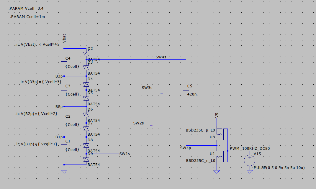

Ich kenne eine ähnliche Schaltung zur Ansteuerung von NFETs, deren Source nicht auf GND liegt.
Die könnte man auch verwenden, um Energie in einzelne Zellen zu pumpen:
Wesentliche Unterschiede sind: Nur eine Halbbrücke, die von ~ 5 V gespeißt wird.
Beispielhaft ist hier ein 4s Pack, bei dem 4 Zellen durch große Kondensatoren emuliert werden, gezeigt.
Die Ladungspumpe ist vollständig nur für die oberste Zelle im Pack gezeigt.
Multiplexen macht hier keinen wirklichen Sinn, so dass man den rechten Teil einfach für alle Zelle kopieren würde.

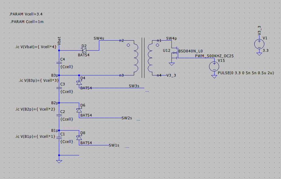

Mit noch weniger Bauteilen geht es, wenn man die galvanische Trennung induktiv und nicht kapazitiv macht.
Im Grunde ein primitiver Flyback/Sperrwandler.
Bei solchen minimalistischen Schaltungen sollte man sich aber nicht wundern, wenn man nicht wesentlich über 50% Wirkungsgrad landet, so dass man so etwas eher nicht für Ströme im Ampere-Bereich verwenden würde.
Das untere Bild entspricht etwa den china Wandlern mit nur über einen einzigen Ringkern . Ich habe die Schaltung zwar nie detailiert gesehen. Am Ausgang sind praktisch alle Kreise parallel und die tiefste Zelle zieht den meisten Strom. Ein Großteil des Wirkungsgrades wird eher durch die Diode begrenzt. Ist nicht sonderlich genau das ganze, dafür arbeitet es über einen weiten Bereich. Der Wandler sollte allerdings nicht ständig laufen sonst schaufelt und vernichtet er laufend Energie vom Eingang auf die Zellen. Werde mir so einen wohl mA, aus Interesse bestellen. Da muß auch noch ein Steuerungstrick dahinter liegen. Kann man sich als 50 hz Trafo mit vielen Wicklungen u. Z.B. 3,5 V Spitzenspannung nach Einweg Gleichrichter vielleicht einfacher vorstellen.

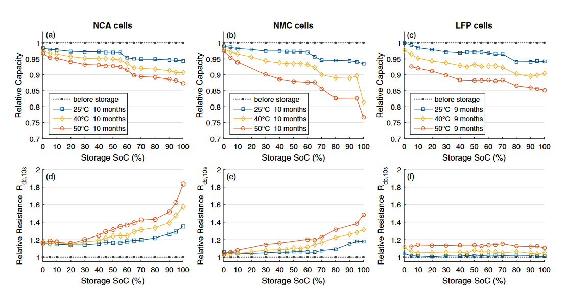

Hier mal eine Studie über die Lagerung von Akkus u.a. bei 25°C aus dem Jahr 2016:
Ich frage jetzt schon eine Weile herum, warum Li-Akkus zwischen 30% und 80% gehalten werden sollen. Mir erscheint dies mehr und mehr ein Mythos zu sein. Der SoC meines Auto hat insofern praktische Relefanz: Ich lade den Akku des Autos auf, wenn die Sonne scheint. Wenn sie nicht scheint, dann würde ich das Auto auch gern bei 5% stehen lassen, anstatt auf 30% nachzuladen. Bei 32kWh (e-Up) sind das ja schonmal 8kWh. In der Vergangenheit habe ich sogar - im Glauben etwas gutes für den Akku zu tun - immer auf 60% geladen. Kann mir einer erklären, woher diese Empfehlungen kommen?
Mythos Lagerspannung. Der vergessene Akku in der untersten Schublade soll halt in einem Jahr noch nicht entladen sein. Daher ladet man ausreichend hoch,aber nicht zu hoch. Obwohl aus der Studie für mich nur die Bewegung des SOC nach 100%, nicht aber das halten auf hohem Niveau als schädlich ersichtlich ist. -> Wenn ich sowieso als Modellflieger voll lade dann brächte ich die tiefe Lagerspannung über längere Zeit erst gar nicht anwenden.
Falsch oder doch egal.

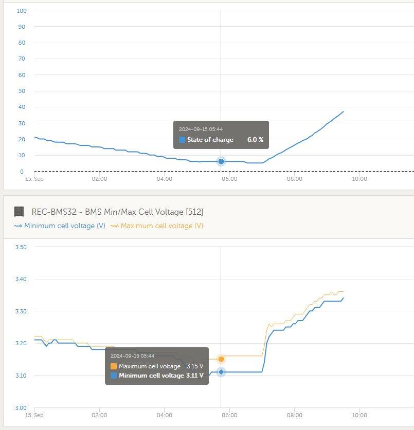

Deshalb habe ich gestern mal den Akku bis auf die voreingestellten SOC 5% entladen. Wenn der Akku also in 3,5 Jahren 5% Kapazität verloren haben sollte, dann müßte der Akku leer sein und die Zellspanng bei 2,5V liegen.
Dem war nicht so. Die Zelle mit der geringsten Spannung lag bei 3,11V

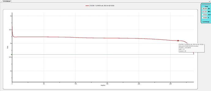

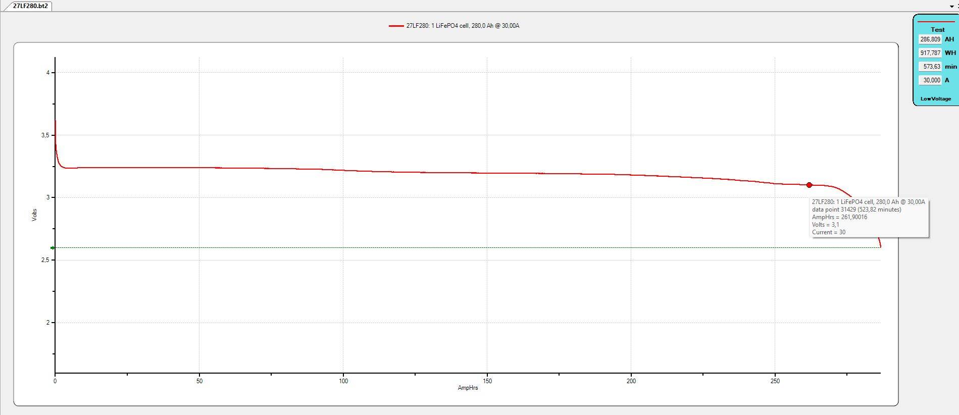

Zum Vergleich die schwächste Zelle beim Kapazitätstest vor 3,5 Jahren. Die Markierung steht bei 3,1V
Wenn man es genau nimmt, hat mein Akku heute eher mehr Kapazität als damals.

Welche Kapazität nimmt dein Coulomb-Counter als 100%?
Bei 280 Ah, wären ( 100 % - 6 % ) dann 263 Ah entnommen.
Dein Entladestrom in der Anlage wird vermutlich etwas unter 30A wie beim initialen Kpaazitätstest liegen.
Nach 3.5 Jahren ( und 1000+ effektiven Zyklen? ) wäre das in jedem Fall eine herausragende Performance.
