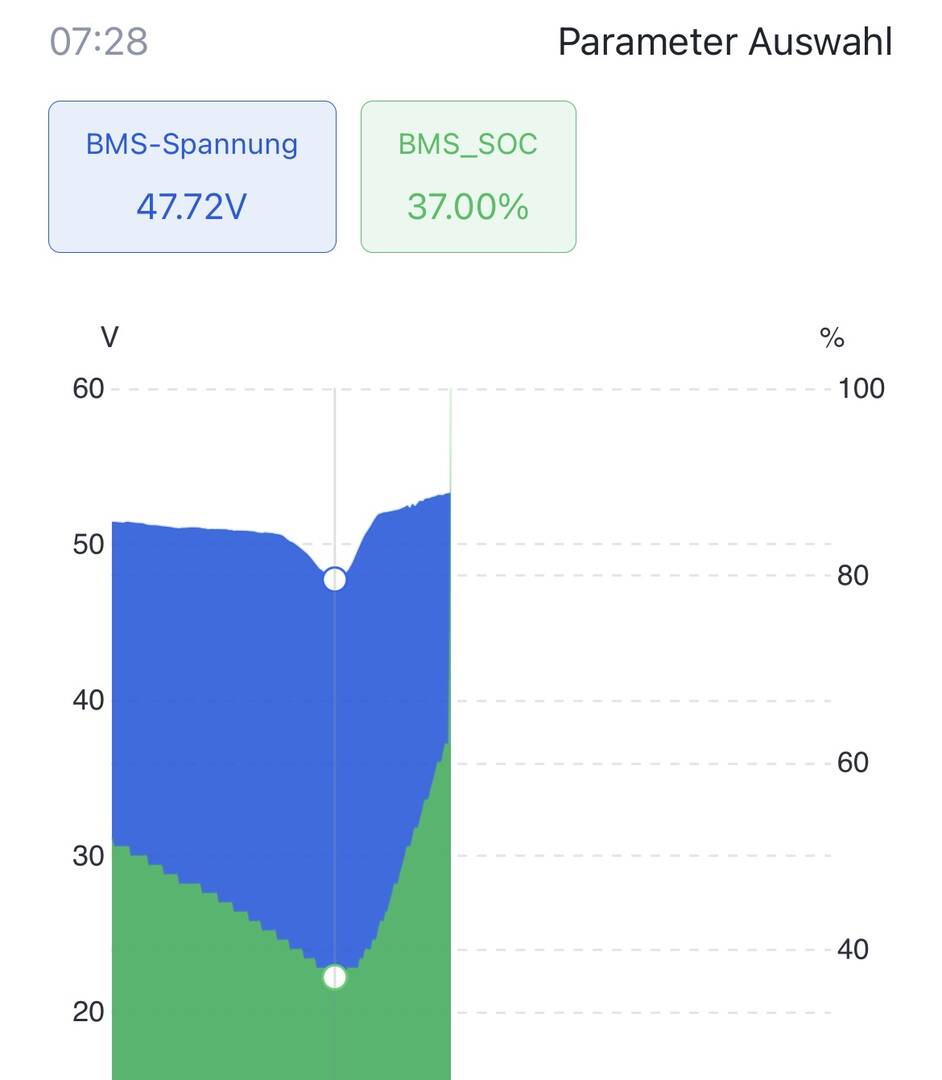

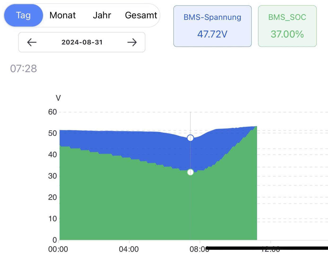

Ich habe es ja gestern auf 3,33V Ladeschluss und Float bei 3,25V gestellt und bin vermutlich fast ausgetrocknet in der Nacht, die Zellen waren bei 2,98V :cold_sweat:
Man sieht auch schön an der Kurve, wie plötzlich die Spannung einbricht. Ich habe extra zwei Ansichten gewählt, an der zusammengequetschten sieht man es noch besser.
Ich meine, für den Akku war das vermutlich jetzt perfekt, aber für meine Psyche irgendwie nicht so toll, jetzt habe ich schon so eine große Anlage und muss trotzdem zittern :rofl:
Laut der Kurve aus dem Nachbarfred, war ich bei 5%, oder? Das BMS hat es natürlich mit 37% falsch angezeigt, da die 100% bei 3,33V gestartet sind.
