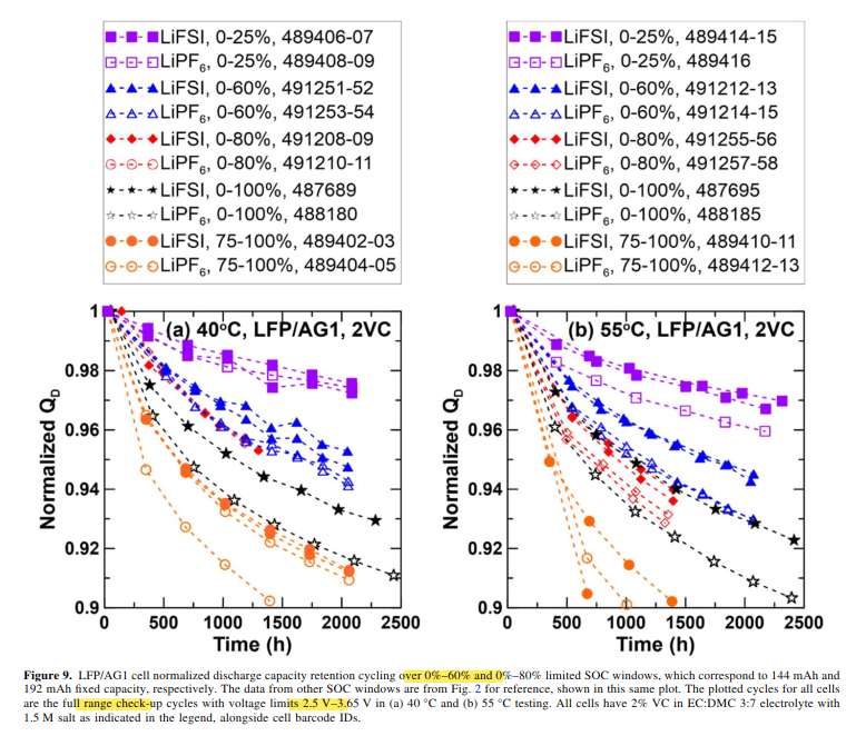

Wenn bei einer LFP Zelle nur ein Teil der Kapazität täglich genutzt wird, und man die Zellen schonen möchte, sollte man also um den niedrigst möglichen SOC arbeiten.
Wenn man z.B im Sommer nur 25 % der Kapazität nutzt, ist das schädlichste Szenario im Bereich 75%-100% SOC zu arbeiten. 0% - 25% SOC wäre das schonenste.
Bei den Rahmenbedingungen aus der Studie ( z.B. Zelltemperatur 40 C ... ) liegt zwischen beiden Szenarien ~ ein Faktor 4 bzgl. des Kapazitätsverlustes.
Das folgende Bild aus der Studie zeigt den Verlust an Kapazität in Abhängigkeit vom SOC Bereich im dem gearbeitet wird.
Der Test ist dabei so konstruiert, dass für alle Fälle pro Zeiteinheit die gleiche Menge Ladung ge-/entladen wird.
