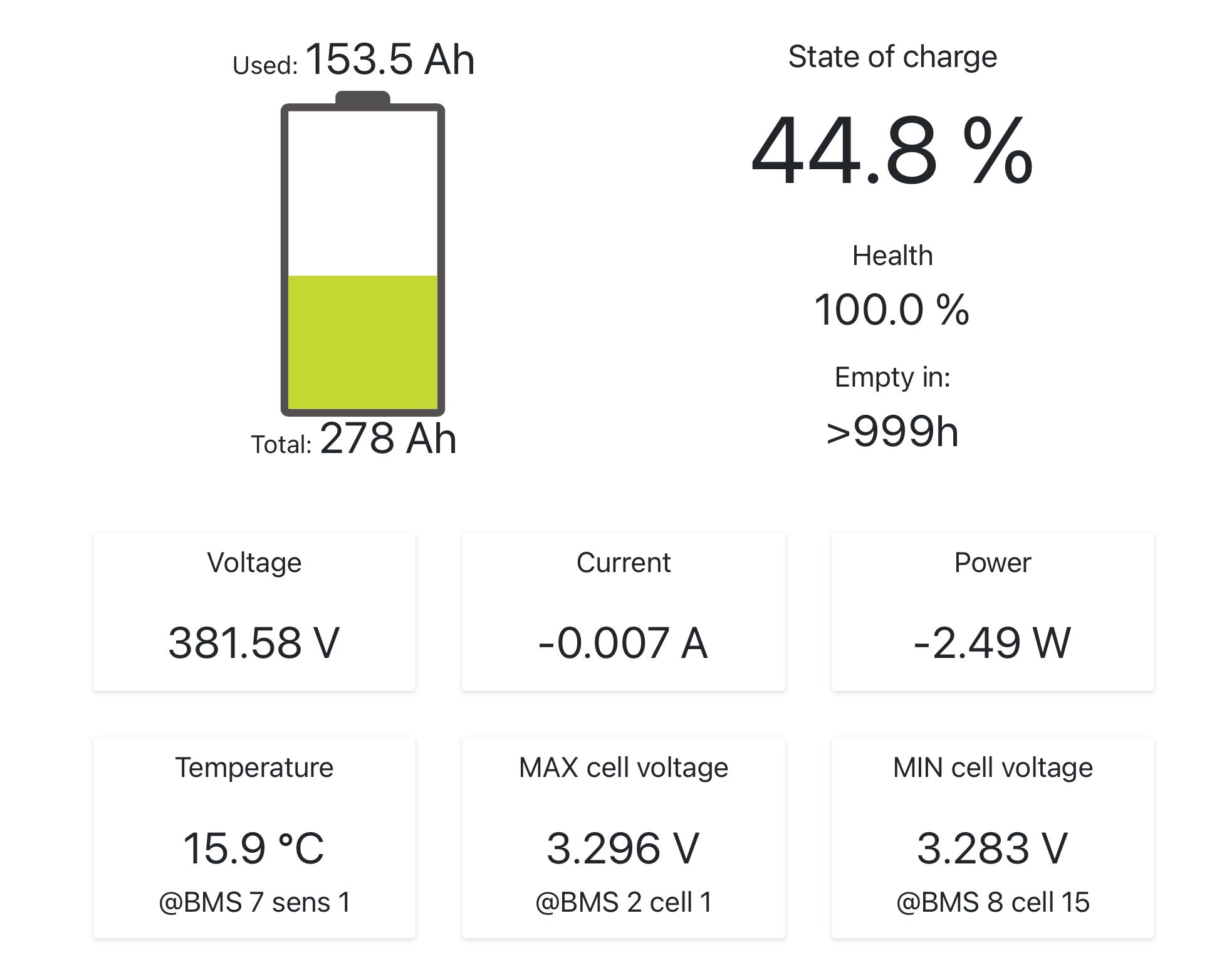

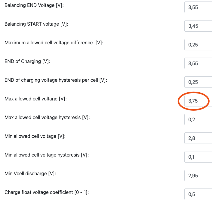

Ich habe mir diesen Faden hier jetzt durchgelesen und sehe daher einen Wert in meinem BMS kritisch an. Sind die Default-Werte für LiFePo.
Seht ihr in den Standardwerten grobe Fehler?
Was ist von dem von mir markierten Wert zu halten?
Meine Zellen sind CATL mit 278 Ah. Da ich erst die letzten Tage das BMS aufgebaut habe, aber das Ganze die nächsten Wochen ins Laufen kommt, will ich alles perfekt haben. Schließlich soll mir mein “Biest” mal viel Energie liefern.
Das ist der aktuelle Stand:

Ja, der Wert ist zu hoch.
3,60 V wäre meine Wahl.
Alst Startspannung des Balancers nehme ich 3,42V, eine Endespannung ist kontraproduktiv. Wenn man da was einstellen muss: ebenfalls 3,6 V.
Zugehörige Max Ladespannung ist dann 3,45 V mal Zellenzahl. 3,42 V reicht auch, so fahre ich meine Akkus.
Wenn eine Differenz einzustellen ist für den Balancer: 20 mV, ausdrücklich nicht weniger.
