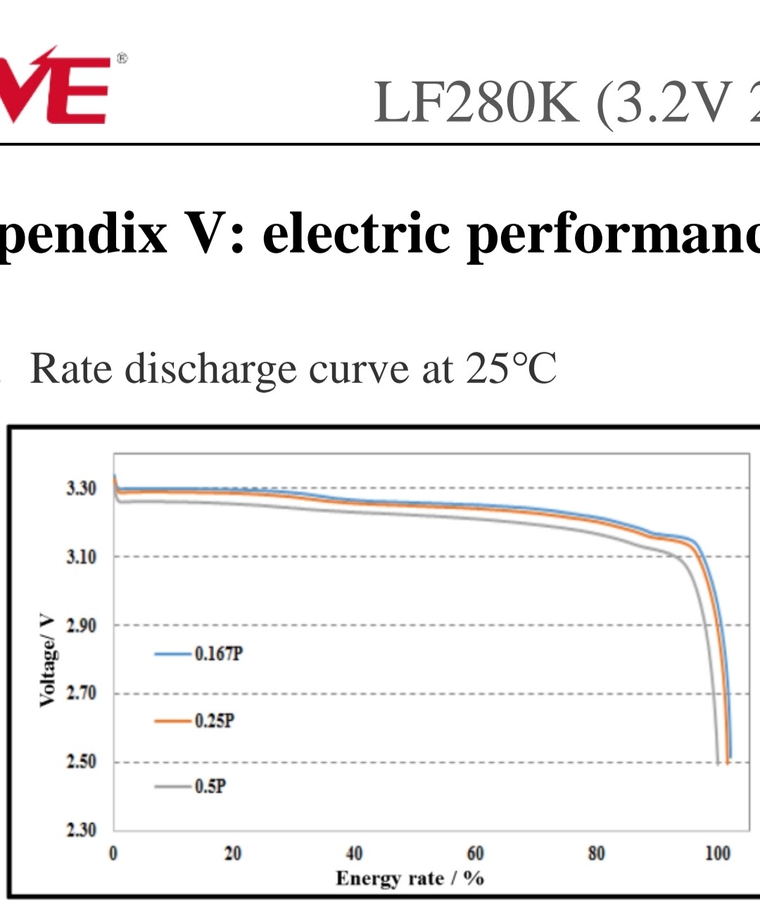

Ist aber auch ein komischer Zufall, dass in eigentlich jedem Datenblatt die Werte stehen, die wir hier empfehlen.
Beliebiges Datenblatt:
Ganz komisch, dass die Trottel, die eine der Meistverkauften Zellen bauen, annehmen diese sei bei 3,37Volt voll :thinking:

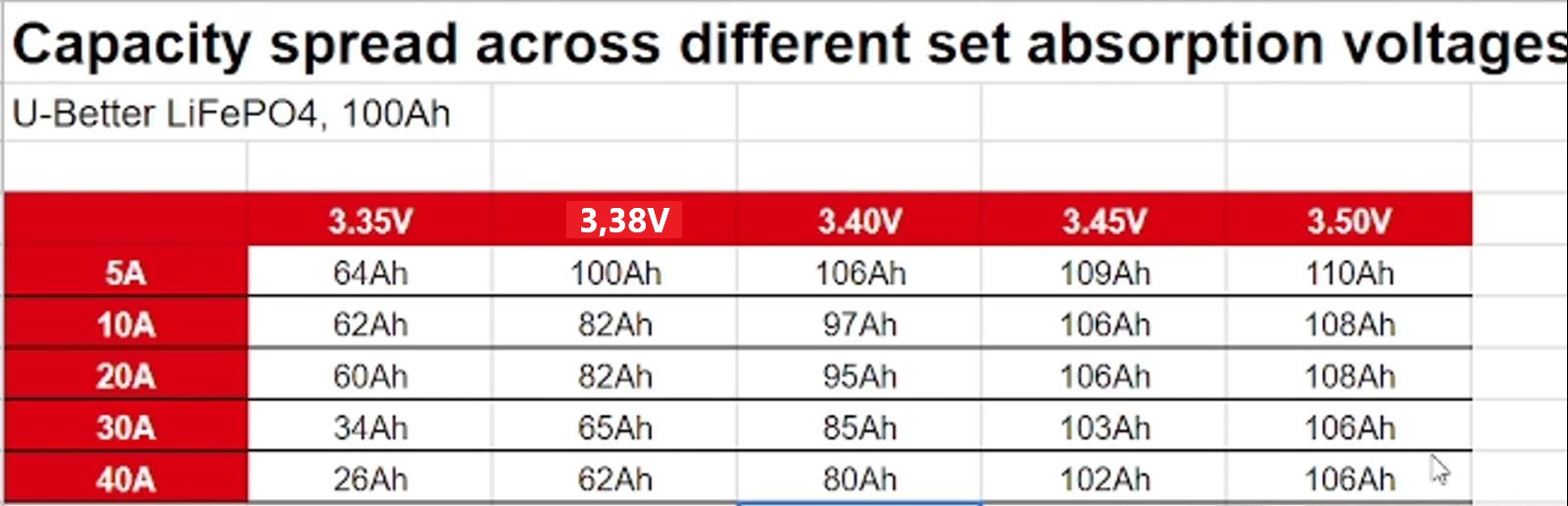

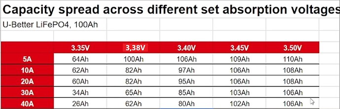

Hier im Forum ist man sich längst "darüber einig" das, das laden über 3,45V/Zelle nicht nötig ist um einen Lifepo Akku voll zu laden. Das haben sich einige hier zusammen erarbeitet, herausgefunden und getestet (darunter meine Wenigkeit). Angefangen hat alles vor mittlerweile auch schon über 2 Jahren hier:
https: //www.akkudoktor.net/t/startspannung-balancer-3-4-v-und-ladedendspannung-3-4-v-zelle-27-2-v-54-4v-geht-das-ja/10364
Zudem ist wie du sagst ein laden bis ca. 3,50–3,55 V (bei mir zb. wäre das die OVP vom BMS) schon sehr nahe an der maximal zulässigen Ladeschlussspannung. Falls du einen gut eingestellten Victron Shunt hast kannst du das auch einfach selbst testen, indem du einmal über 3,5xV/Zelle laden tust und auf 100% SOC synchronisierst und beim nächsten mal aber "nur" bis 3,45V/Zelle mit einem normalen CC/CV Ladeverfahren. Du wirst feststellen das du nach Abschluss der CV-Phase wieder genau bei 100% SOC landest :wink:. Oder lies dich hier mal im Wiki durch da wirst du einiges dazu finden. Da bei niedrigen Ladeschlussspannungen aber auch noch andere Faktoren wie der Ladestrom eine Rolle spielen, hier ein paar wie ich finde sehr gute Tests von der "OffGrid Garage" bei verschiedenen Ladeströmen und Ladeschlussspannungen:
Quelle: https: //youtu.be/qZg4Jxftw-c?si=zEPKSyxJtvlvlpYx
Man kann also sagen das 3,45V/Zelle Ladeschlussspannung sehr wohl völlig ausreichend sind, und vorallem für Anfänger sehr zu empfehlen. Das schont die Zellen, und ist weniger nah an der maximal zulässigen Ladeschlussspannung von 3,65V/Zelle :wink:. Das sind nunmal mittlerweile Fakten und kaum einer hier lädt noch über 3,45V/Zelle hinaus, und das ist gut so! Du kannst das glauben oder auch nicht, aber am besten testest du das ganze mal selbst.
Was die Startspannung des Balancer betrifft kann ich dir aus eigener Erfahrung sagen das Ladungsunterschiede sogar schon früher als 3,4V/Zelle ersichtlich sind und somit durch den Balancer ausgeglichen werden können. Was auch logisch ist, da es natürlich eine Kurve ist die gegen Ladeschluss immer steiler wird... und die beginnt schon früher steiler zu werden als bei 3,4V. Das braucht etwas Erfahrung und ist daher nicht für Anfänger zu empfehlen bringt aber auch gewisse Vorteile, da gröbere Ladungsunterschiede schon ausgeglichen werden können bevor die Spannung in die Höhe schießt. Ansonsten ist auch hier allgemein und für Anfänger eine Startspannung des Balancers von 3,4xV/Zelle empfehlenswert. Dazu immer empfehlenswert ist eine Triggerspannung von 20mv, um Störeinflüsse die durch den Strom verursacht werden können zu kompensieren, und somit einem falschen Balancing vorzubeugen. Und natürlich ziehe ich mir das nicht einfach aus der Nase oder plappere es nach, sondern ich habe selbst einige Versuche dazu gemacht wie zb. hier zu sehen und zu lesen:
https: //www.akkudoktor.net/t/kein-balancing-unter-3-4-3-45v-zelle-ich-sage-doch-das-funktioniert-erfahrungsbericht/18221
Das ist ein Test von mir weil ich schon immer mal wissen wollte was denn nun wirklich so möglich ist. Ich habe damit die Grenzen des machbaren, und für mich sinnvollen Einstellungen für meinen Akku was das Balancing betrifft ausgelotet. Seit fast einem Jahr balance ich nun unterhalb von 3,4V/Zelle, genauer gesagt ab 3,37V/Zelle, und ich kann mir kein besseres Balancing mehr vorstellen. Ich für meinen Teil werde/würde einen Lifepo nie mehr erst oberhalb von 3,4V/Zelle balancen, sondern immer vorher die Grenzen ausloten da es mir einige Vorteile verschafft.
Also probier doch ruhig mal was neues als das was allgemein in Sachen Lifepo so gehandhabt wird/wurde. Deine Werte von oben halte ich für längst überholt, und dazu gibt es hier im Forum wirklich reichlich Erkenntnisse und auch Beweise. Jetzt kannst du viel dazu lesen und dir selbst ein Bild davon machen was nun stimmt und was nicht :wink:. Ich denke allerdings das du hier wohl auf Granit stoßen wirst wenn du den Leuten hier erzählen möchtest das sie zum balancen und voll laden auf über 3,5V laden müssen, denn das stimmt so nicht und Fakten dazu gibt es hier wie gesagt genug.

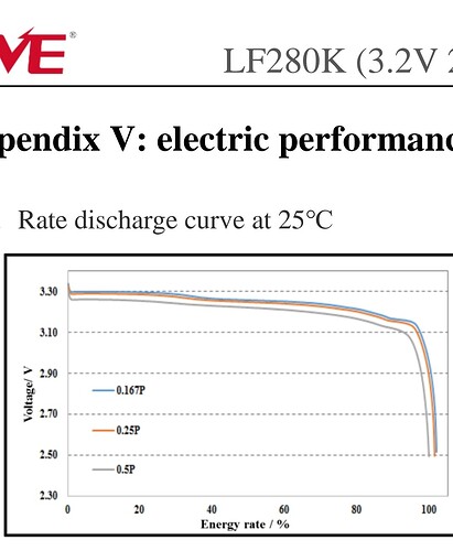

Im Bild steht doch "discharge", oder? Also Entladung, nicht Ladung. Nur damit wir alle vom selben reden, bevor wieder jemand das Datenblatt zum Gesetzbuch erklärt... ouh weiha

Dem stimme ich zu, denn auch ich habe ebenfalls Tests bei 3,37V als Ladeschlussspannung gemacht. Aber ich habe auch nirgens etwas von 3,37V/Zelle als Ladeschlussspannung geschrieben. Und da trifft das zu was du schreibst:
Denn @anon97738789 war es der von 3,37V/Zelle gesprochen hat. Und hier muss man klar unterscheiden zwischen 3,37V/Zelle als Ruhespannung oder als Ladeschlussspannung.
Exakt, meiner auch nicht, aber jetzt erzählst du eben genau das Gegenteil davon was du oben geschrieben hast. Ich empfehle das was funktioniert und langelebiger sein sollte, als die Zellen nahe ihrer maximalen zulässigen Ladeschlussspannung zu betreiben.
Danke für deinen Hinweis. Ich glaube, hier vermischen sich wieder Begriffe. Ich habe nie behauptet, dass 3,37 V meine Ladeschlussspannung ist. Ich habe gesagt, dass sich bei bestimmten Setups ab etwa 3,37 V ein Sättigungseffekt zeigt, also kaum noch nennenswerte Energie nachgeladen wird. Das ist eine Beobachtung aus der Praxis, keine Empfehlung. Entscheidend ist, dass man sauber unterscheidet zwischen Ladeschlussspannung, Ruhespannung und beobachtetem Zellverhalten während des Ladens.
Wenn du nach meiner persönlichen Empfehlung fragst: Ja, 3,5 V pro Zelle ist aus meiner Sicht die beste Ladeschlussspannung. Sie ist hoch genug, um den Akku zuverlässig vollzuladen und den verfügbaren Energieinhalt optimal zu nutzen. Gleichzeitig bleibt man noch in sicherem Abstand zur oberen Spannungsgrenze von 3,65 V, was sowohl thermisch als auch zyklisch die Lebensdauer verlängert. Man erhält also einen sehr guten Kompromiss aus Kapazität, Zellschonung und Balancing-Möglichkeit.
Bei 3,5 V wird die Zellspannung steil und Unterschiede zwischen den Zellen werden sichtbar. Genau dort funktioniert Balancing am effektivsten, weil überhaupt erst Differenzen ausgeglichen werden können. Wer schon vorher balanciert, riskiert kontraproduktives Verhalten, zum Beispiel das Herunterregeln von eigentlich noch nicht vollen Zellen. Wer später balanciert, verschenkt Ausgleichsmöglichkeiten. Genau darum hat sich 3,5 V in der Praxis als optimaler Bereich etabliert.
Was ich mit 3,37 V meinte, war ein beobachteter Punkt im Ladeverhalten, kein Zielwert für Ladeschluss. Das ist wichtig zu unterscheiden. In einer ideal abgestimmten Anlage erkennt man daran zum Beispiel, wann die Stromaufnahme einbricht oder wann die Restladung in die Sättigungszone läuft. Das kann man nutzen, muss man aber nicht.
Fazit: Ich lade in der Regel auf 3,5 V. Nicht höher, weil es die Zellen unnötig stresst. Nicht niedriger, weil man sonst Balancingpotenzial verliert und Kapazität verschenkt. Und alles, was ich sonst dazu sage, basiert auf Messwerten und Erfahrungen aus dem echten Betrieb. Wer andere Wege geht, darf das gern tun, solange er weiß, was er tut.

Deine Behauptung: eine Zelle mit 3,37 Volt Ruhespannung hat erst 80% SOC.
Die als Bespiel gezeigte Kurve zeigt wie beliebig viele andere Quellen, dass eine Zelle die 3,37 Volt Ruhespannung 100% hat einen SOC von 100% hat. Wenn man diese Ladung also mit 3,45 Volt oder weniger erreicht ist die Zelle nunmal definitiv voll.
NIEMAND außer dir würde so etwas wie "laden mit 3,65 Volt bis kaum Ladestrom mehr aufgenommen wird" behaupten. Das ist eine krasse Überladung.
