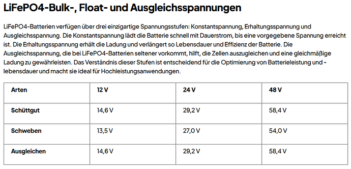

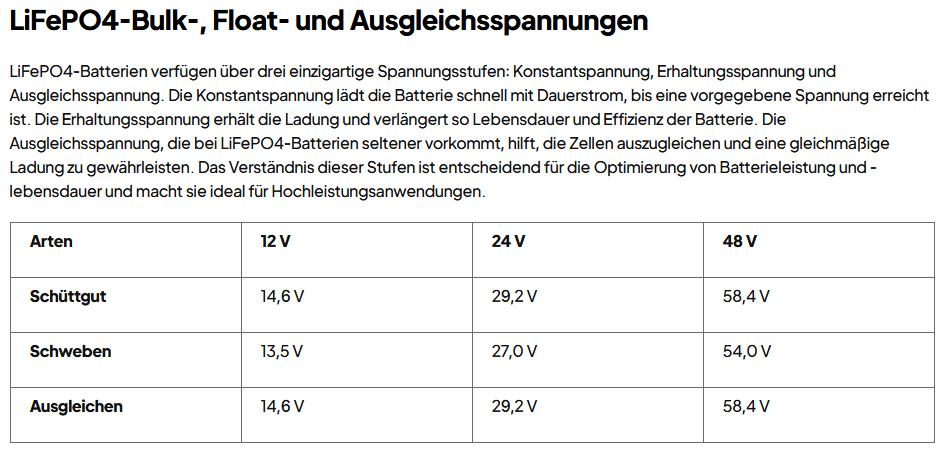

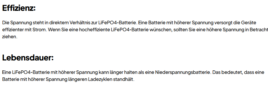

Nachdem im obigen Text genügend links genannt wurden, die bei YT abgeschrieben haben, hier auch mal eine bessere Quelle:
Zumindest ist da schonmal der fast nichtexistente SOC Unterschied zwischen 3,4 V und 3,65 V wiedergegeben.
Na, ob das eine so gute Quelle ist? Woher kommen denn diese Daten? Ich kann nicht einschätzen, wer von wem abschreibt. Aber so merkwürdig, wie das übersetzt ist, traue ich dieser Quelle im ersten Moment auch nicht.
Vielleicht stimmen die angegebenen Werte ja mit euren Erfahrungen überein. Das wäre schon einmal gut.
Gibt es denn einen gewissen Common Sense zu den BMS-Einstellungen auf Basis der Erfahrungen der Nutzer hier im Forum? Danach suche ich schon lange.
Carolus, ich schätze Dich sehr, aber ich glaube die von Dir genannte Quelle ist auch ... Da hat die KI die Sätze geschrieben oder schlecht übersetzt ..
Ich wollte mich nur auf die Tabelle beziehen.
Es geht um die Aussage 3,37/3,4 V ist nicht 80 % SOC, sondern 100 %.
Aber eine "bessere Quelle", das schreibst Du, scheint mir das nicht zu sein, oder?

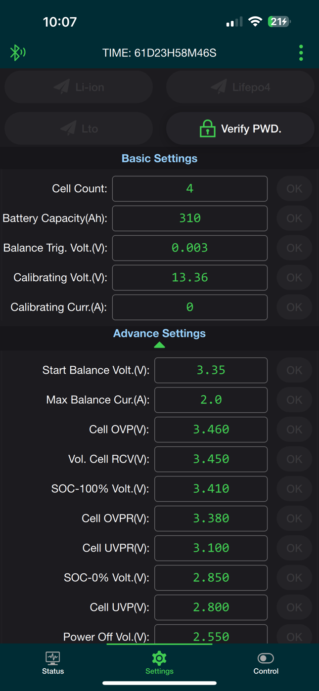

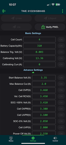

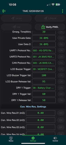

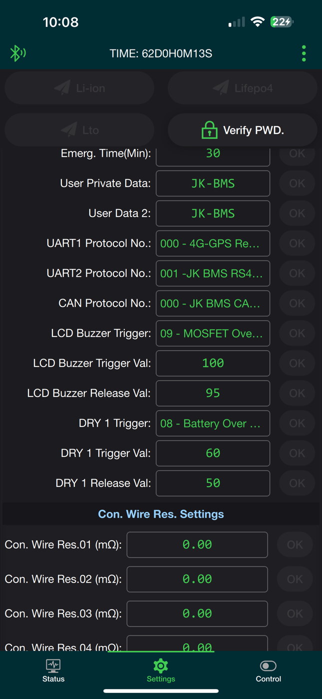

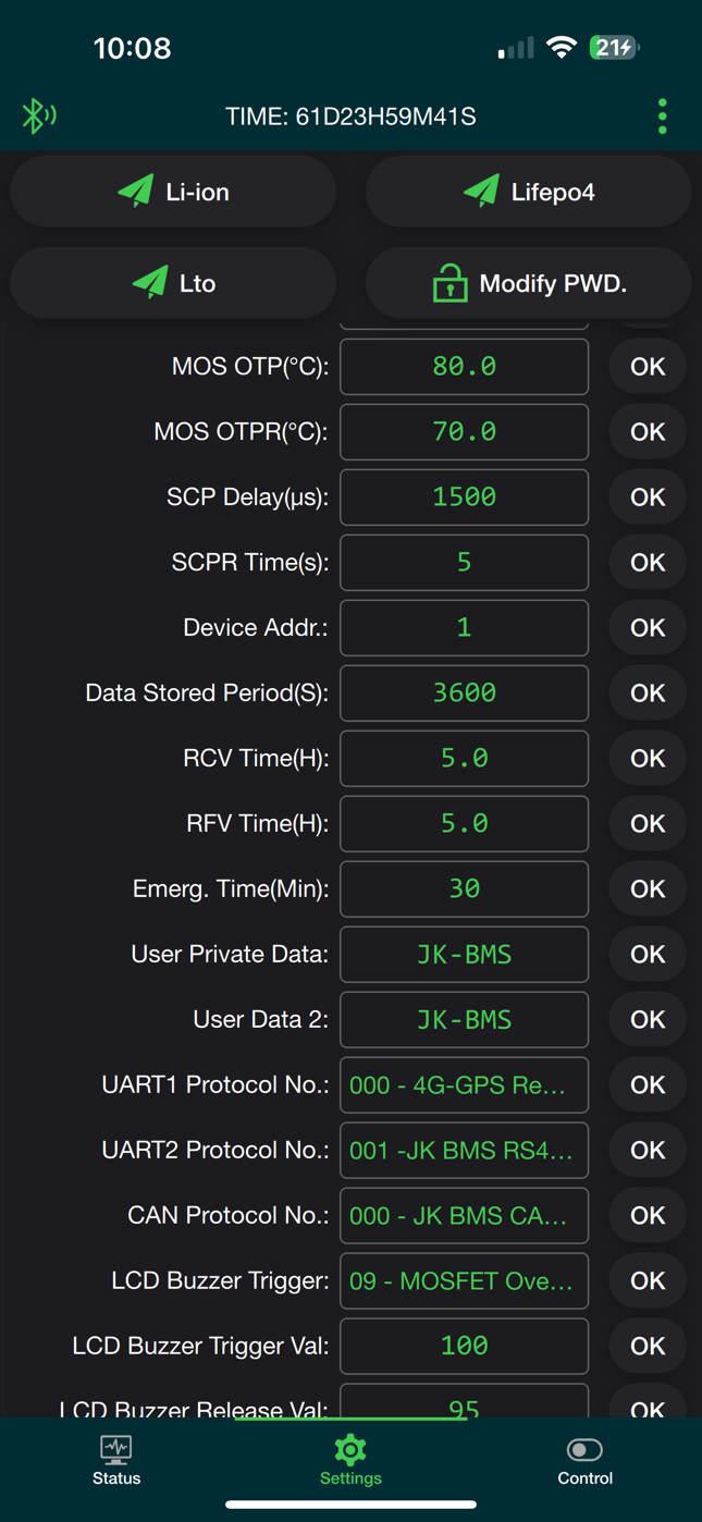

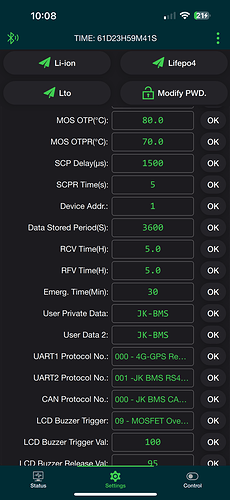

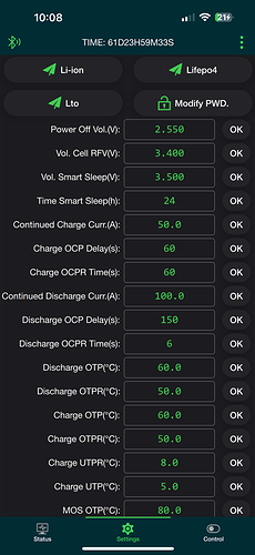

Ich traue mich mal. Das sind also die Werte, die ich als sparsamkeits- und sicherheitsorientierter Nutzer im JB BMS im Sprinter eingetragen habe. Es sind vier EVE 310AH Zellen in einem DIY-Gehäuse verbaut. Ein 440 W Solarmodul versorgt die Batterie über einen Victron 100-50 SmartSolar Laderegler. Das Solar-Batteriesystem ist nicht mit dem Boardnetz verbunden!
Ich habe da versucht vernünftige Werte einzutragen. Ich freue mich über Eure Anregungen!
Das gehört hier nicht wirklich hin.
Wir haben ein komplettes SubForum + Wiki zum JKBMS
Schau mal:Wiki
Balancieren erst ab 3,4 Volt Ladespannung, vorher macht es keinen Sinn.
TOP! Danke! Genau das hatte ich schon lange gesucht!
