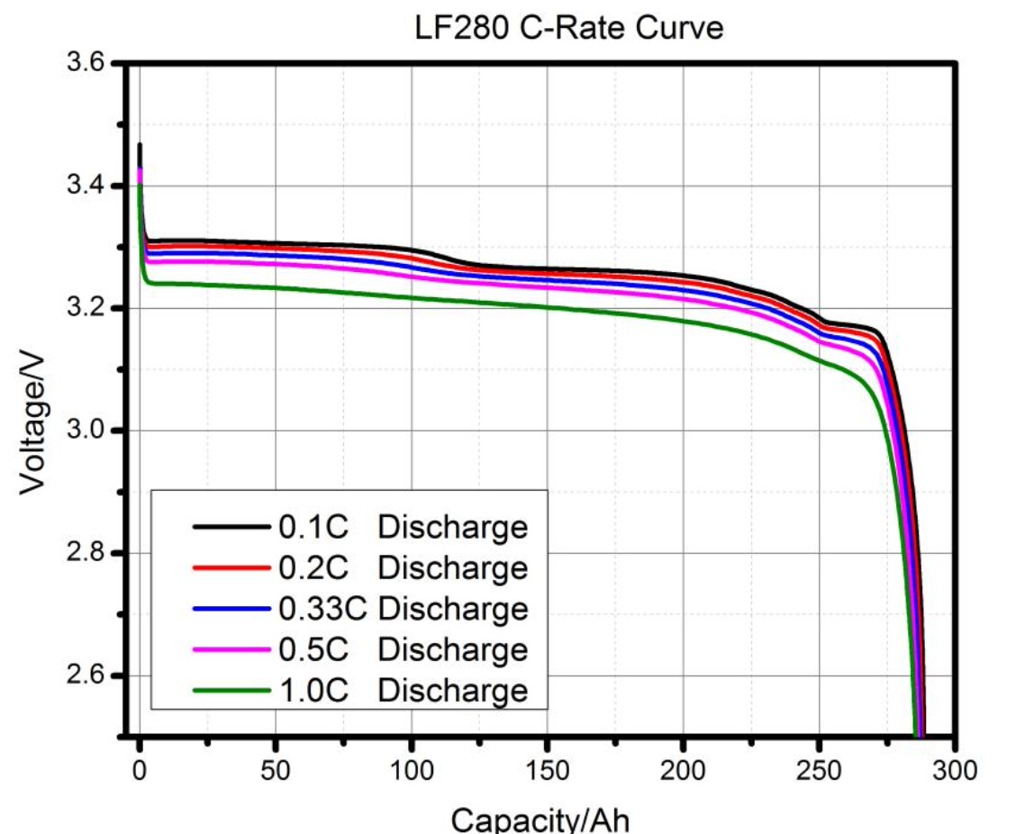

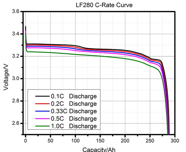

Das SOC diagramm darin ist falsch.
Du selbst sagst doch, dass oberhalb 3,37 V wenig kapazität ist.
Messe es doch mal nach:
Bestimme, wieviel kapazität oberhalb 3,37 V ist. Ich habe das oft genug genacht. Du weisst es eigentlich auch.
Oder miss eben mal nach.
Wo siehst du in diesem Bild 20 % Kapazität zwischen 3,37 V und 3,65 V ?
(PS: Achtung, das sind Entladekurven. Da ist die Spannungslage inkorrekt. Die Frage bleibt trotzdem gleich. )
