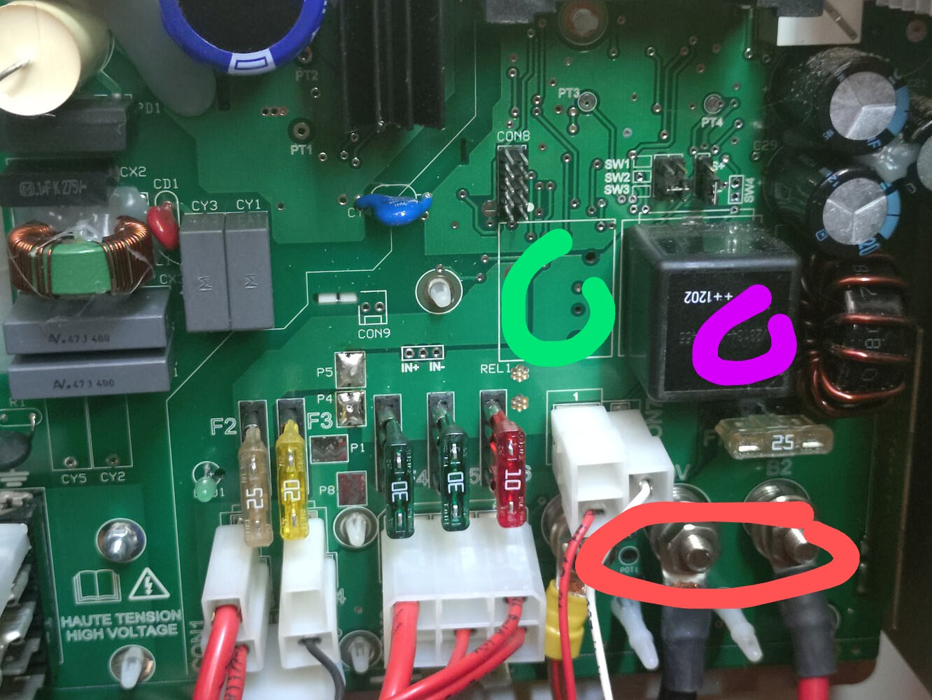

Ich beziehe mich auf die Bilder in Beitrag Nr. 83 des Hauptfadens.
Hier erkennt man:
rot markiert: Hier kommen die Anschlüsse der Batterien am Elektrokasten an: Drei Schraubanschlüsse. der linke ist verdeckt, in den anderen Bildern zu sehen. Der mittlere Anschluss ist Minus, da sind die Batterien einfach verbunden. Links und rechts ist Plus Starterbatt und plus Aufbaubatterie.
Das ist von der Anordnung schon so gemacht, dass die beiden Plus ordentlich, aber auch nah beieinander positioniert sind. Ein Trennrelais verbindet ja das linke mit dem rechten Kabel, wenn der Motor läuft, und da könnten auch mal 20 bis 30 A fliessen, sowas führt man nicht kreuz und quer über eine Platine.
Violett und Grün markiert: Ein Relais und ein freier Platz für ein Relais.
Jetzt die spannende Frage: Was macht das Relais? Ich konnte den Typ nicht ablesen, wenn Sabine da nochmal hilft ?
Es gibt jetzt zwei Möglichkeiten: Das vorhandene Relais ist das Hauptstromrelais der Anlage, mit dem man übers Panel alles abschalten kann. Dann müssten die beiden Batterieanschlüsse dauerhaft verbunden sein, so wie @sabine_h berichtet.
Oder das Relais ist das Trennrelais... dann fehlt mir aber das Schaltelement, welches den Wohnraumstrom ein/ausschaltet.
Es wird als mal genauer geschaut werden müssen, wann man das Relais schalten hört, oder ob man auf der Platinenunterseite eine Brücke der beiden äusseren Schraubanschlüsse erkennen kan.
Ich ziehe also - sorry- meine Aussage "da IST schon ein Trennrelais drin" vorsichtig zurück.
Aber vielleicht weiss ja noch jemand mehr über diese Box.

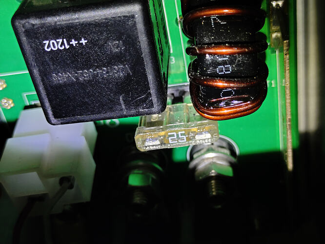

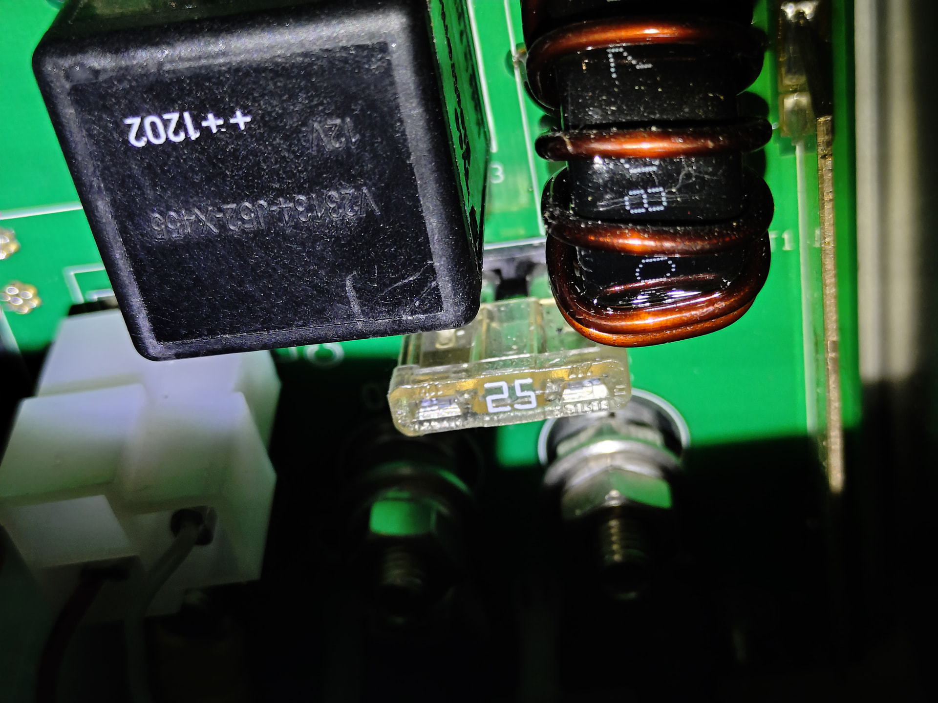

V23134-J52-X455 und eben 12V
Das steht drauf.
Hast du bessere Augen als ich ?
Hast in deinem Leben sicher mehr Lötzinn in die Augen bekommen. :wink:
Hab das Bild um 180 gedreht, Helligkeit/Kontrast verändert und das was ich ablesen konnte in die Google-KI geworfen.
Das ist glatt unfair. :grinning_face:
Aber es hilft.
ein ganz normales Arbeitsrelais für 50 A spezifiziert.
Das wäre als hauptrelais zum Bordstromeinschalten ziemlich reichlich , als Trennrelais ausreichend.
Hilft also noch nicht weiter.

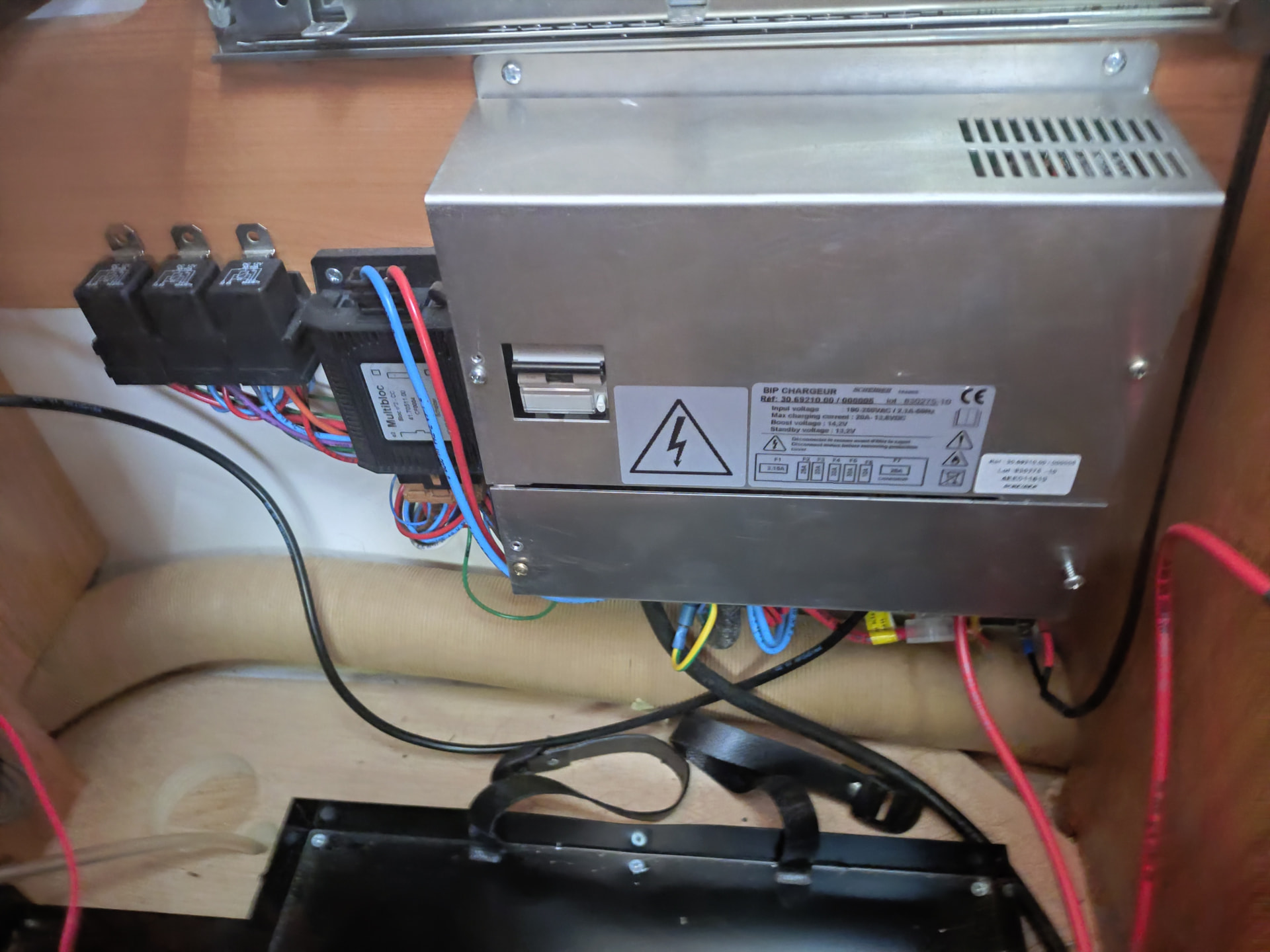

Links neben dem multibloc sind noch drei weitere Relais.
Das waren die hier
Ne, da kann ich nichts erkennen. Was die Relais machen, wird man durch try and error rausfinden......
Können/wollen/müssen.
Ja, beim Schalten wird man ein leises Klicksen hören können. Vermutlich schalten die das Licht o.ö. und schonen die Schalter im Wagen. Bei der LED Beleuchtung kann man sich das sparen.

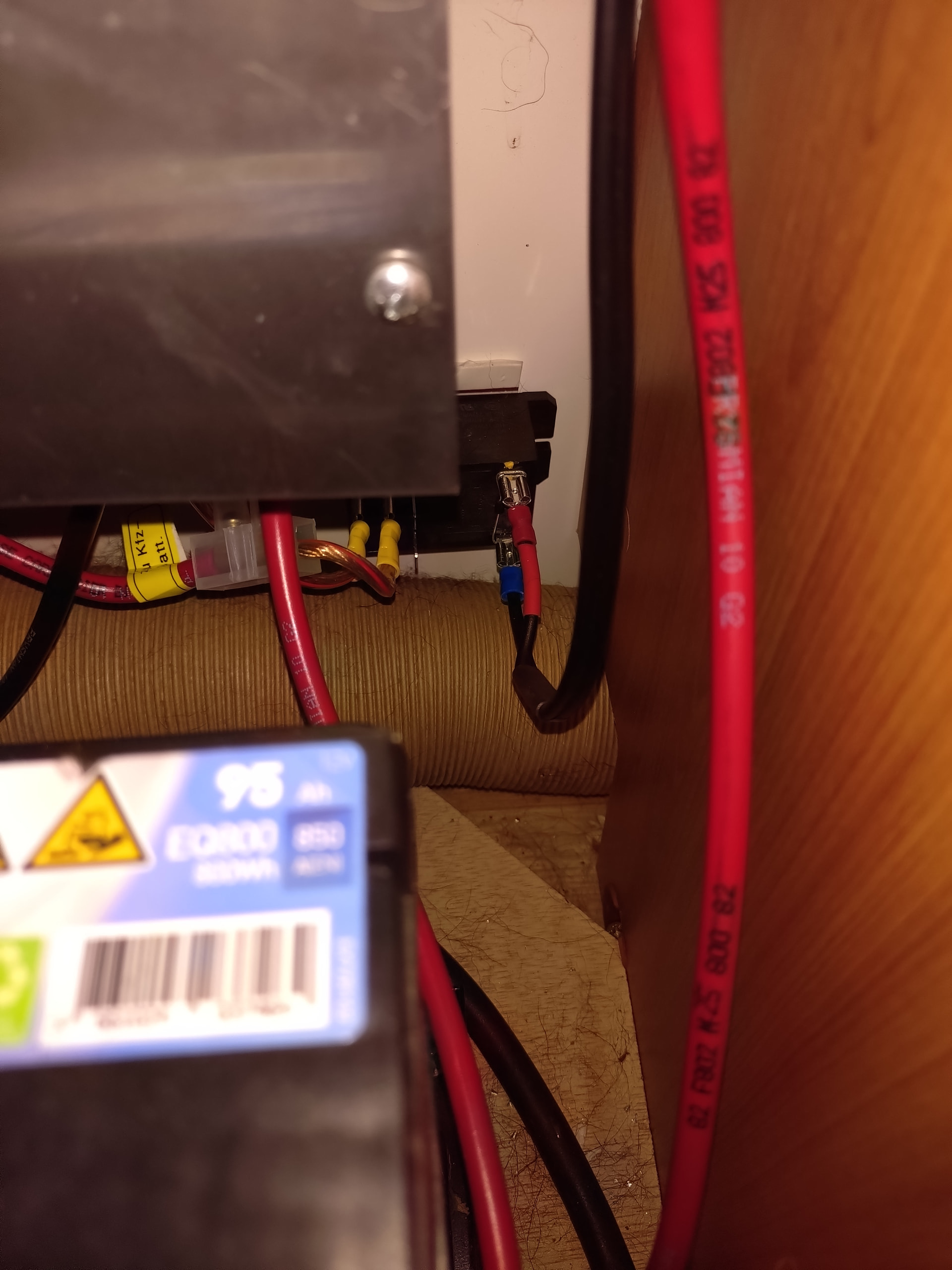

Wo ist denn das "neue Trennrelais" das von der Werkstatt eingebaut wurde?
Das ist ganz unten rechts verbaut. Hinter der Batterie und unter der Scheiber Kiste

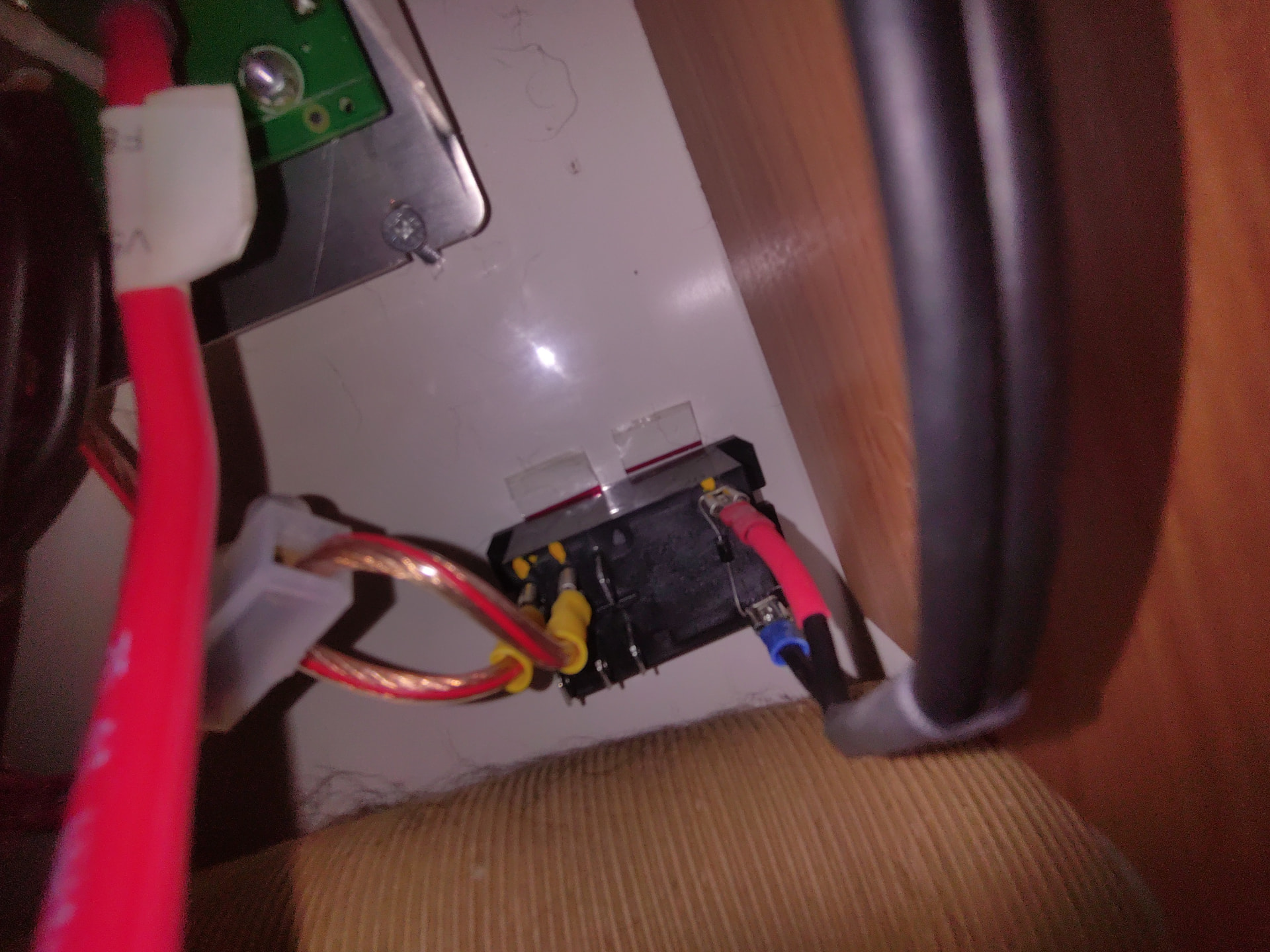

Als ich danach weiter gefahren bin, habe ich die Verbindung mit dem nachgerüsteten Trennrelais manuell unterbrochen, indem ich den Stecker aus dem Zigarettenanzünder gezogen habe. Der Plan war: Die Batterien sind beide voll und ich spare der Aufbaubatterie die beim Motorstart fließenden Ströme.
Das führte überraschenderweise dazu, dass die vollgeladene Aufbaubatterie nach 2h Fahrt tot (=leer war).
Nachdem mir später noch zweimal durch Schotterstraßen der Stecker versehentlich aus dem Zigarettenanzünder gerutscht ist und sich immer das gleiche Spiel wiederholte (Stecker raus, 2-3 Stunden Fahrt, Batterie leer) habe ich irgendwann herausgefunden, dass bei gezogenem Stecker der Kühlschrank während der Fahrt zwar wie gewollt auf 12V umgeschaltet, aber aufgrund des nachträglich verbauen Trennrelais seinen Strom dann nicht mehr aus der Lichtmaschine, sondern aus der Aufbaubatterie zieht und diese nach kürzester Zeit entleert.
