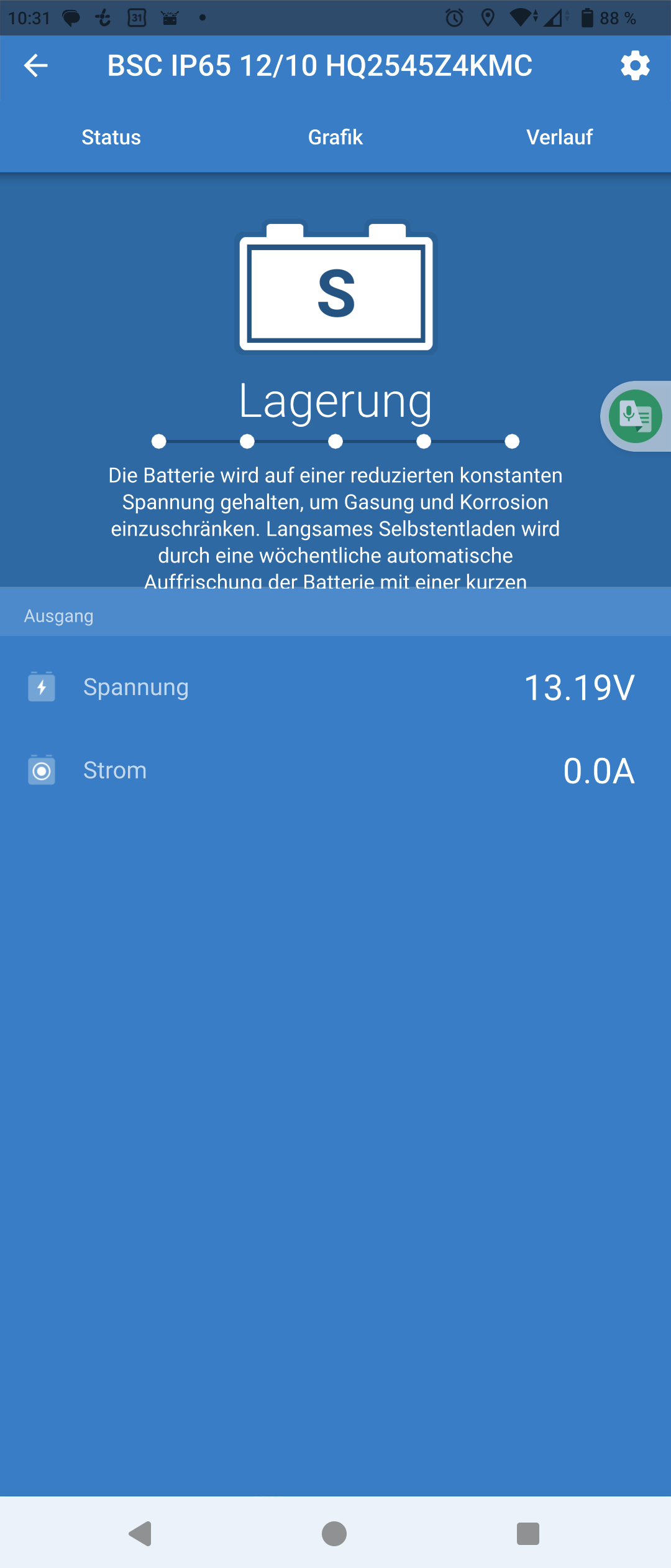

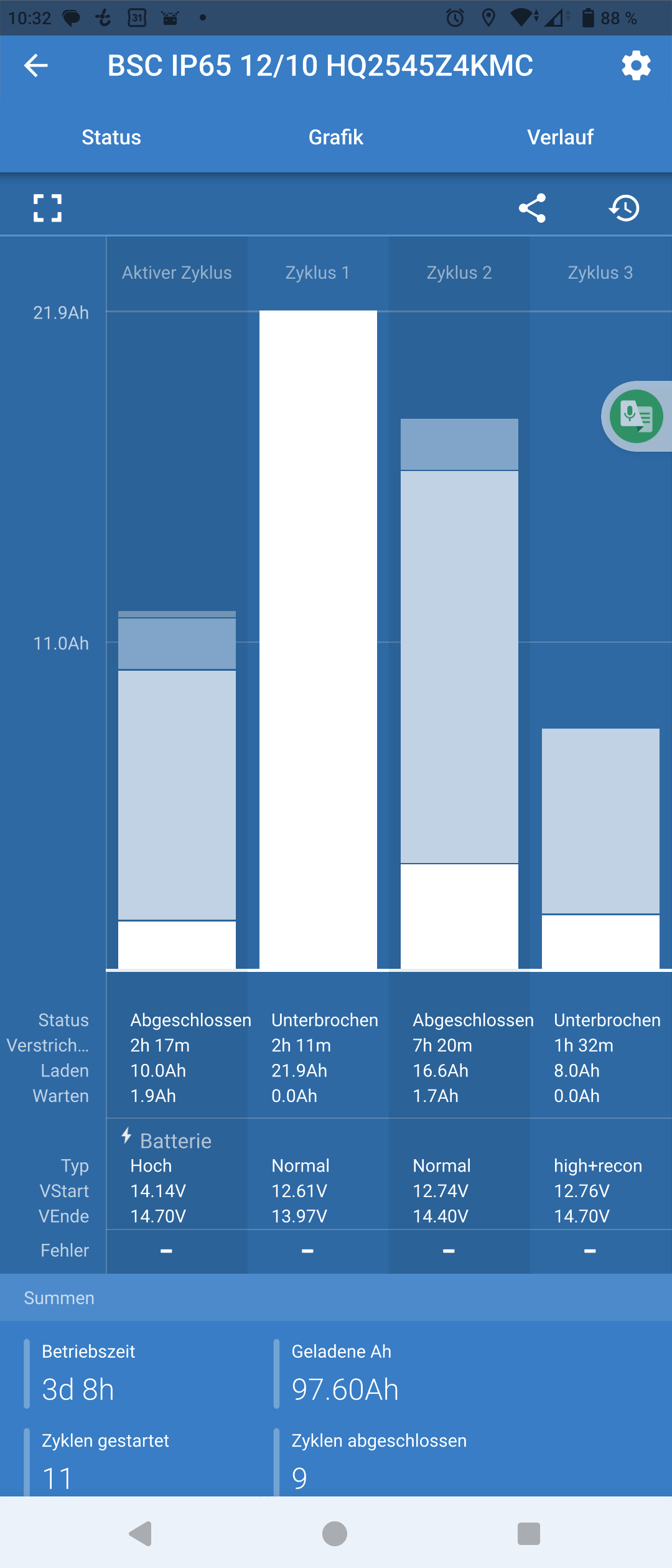

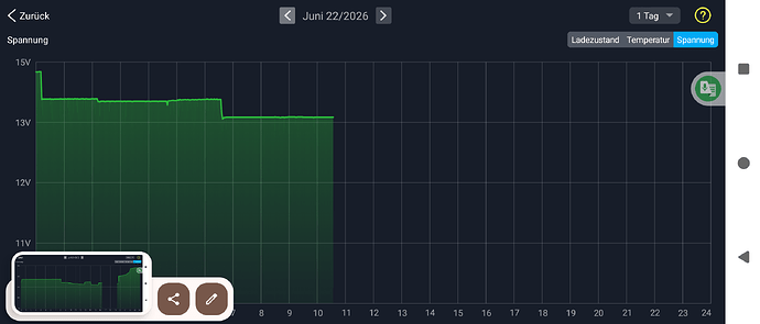

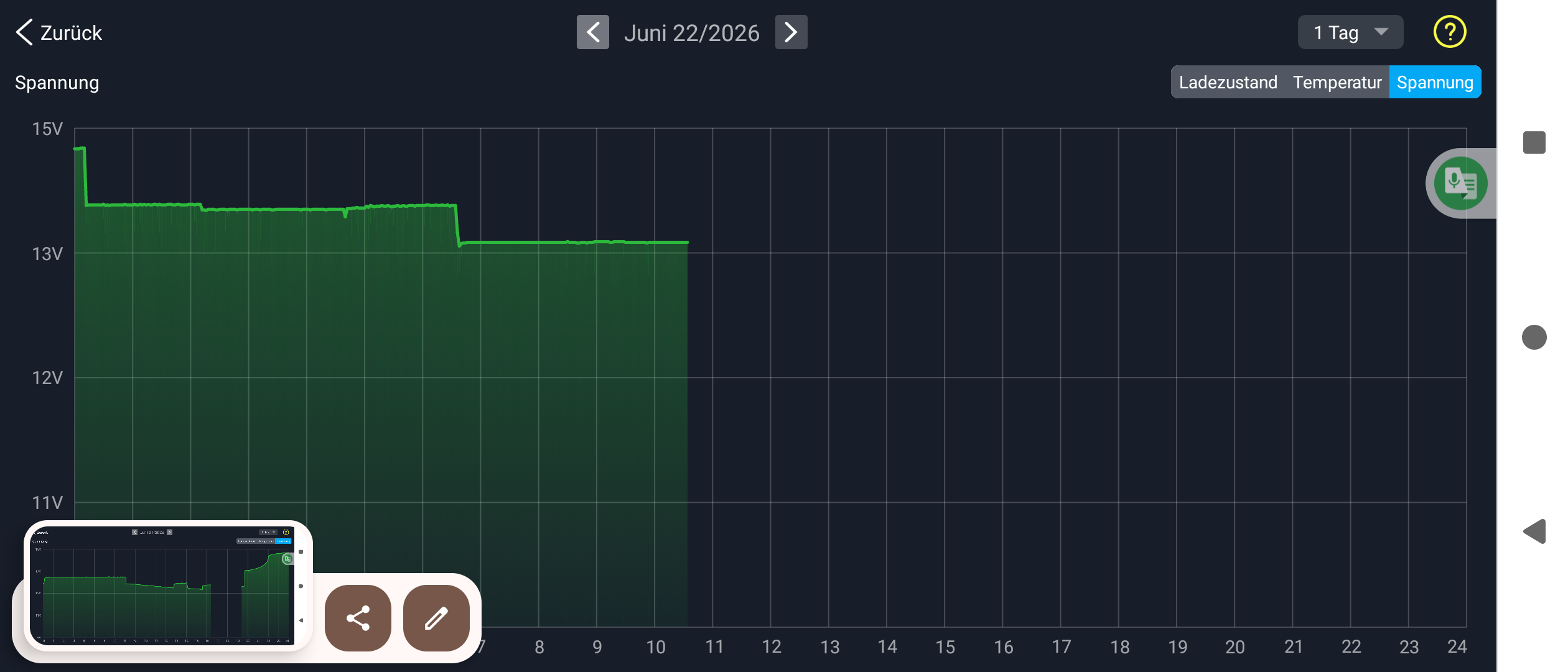

Die Batterie hat 32Ah "getankt" und wird jetzt bei 13,1V gehalten.
Aktiver Zyklus + Zyklus 1 (denn ich habe von Low auf high umgeschaltet)

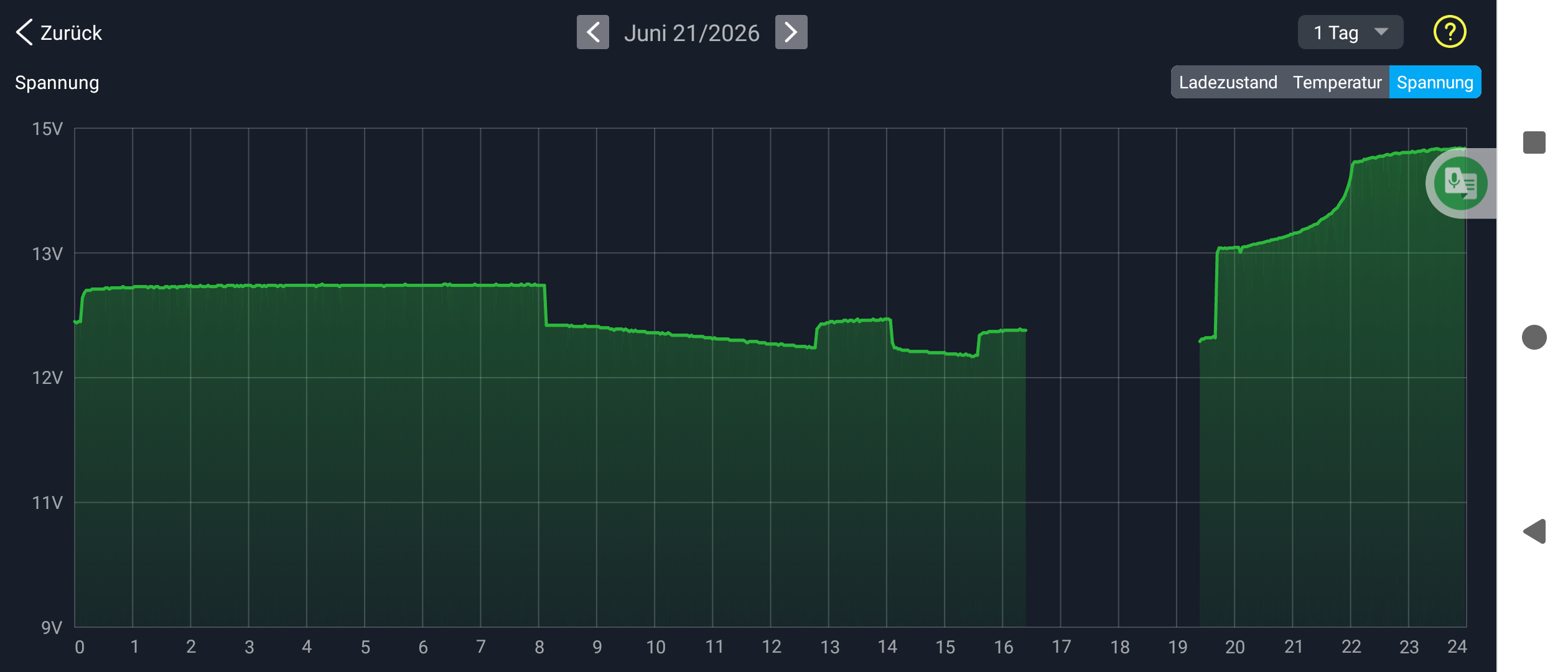

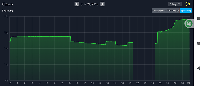

ab 19 Uhr
Wenn das eine AGM mit 95Ah ist und sie vorher auf 12,1V entladen war - ist es dann richtig, dass die Batterie noch funktionsfähig ist, aber auch nicht mehr in besonders gutem Zustand?
Ist es richtig, dass man bei gutem Zustand etwa 50 Ah nutzbare Kapazität hätte?

Genau so machst du es. Es spricht einiges dafür, dass der Akku noch mehr als 60 Ah Kapazität hat. Du könntest ihn noch mal mit der Kühlbox auf 11,5 V entladen und dann gleich wieder beladen.
Hier gibt es eine Spannungstabelle:
https://www.y-ic.de/blog/AGM-Battery-Voltage-Chart.html
demnach wäre 12,05V noch 50% und 11,95V noch 40% Restkapazität.
Nach deinen Aufzeichnungen sind ja keine nennenswerten Verbraucher im Wagen verbaut. Daher wird auch keine sehr große Kapazität benötigt.
