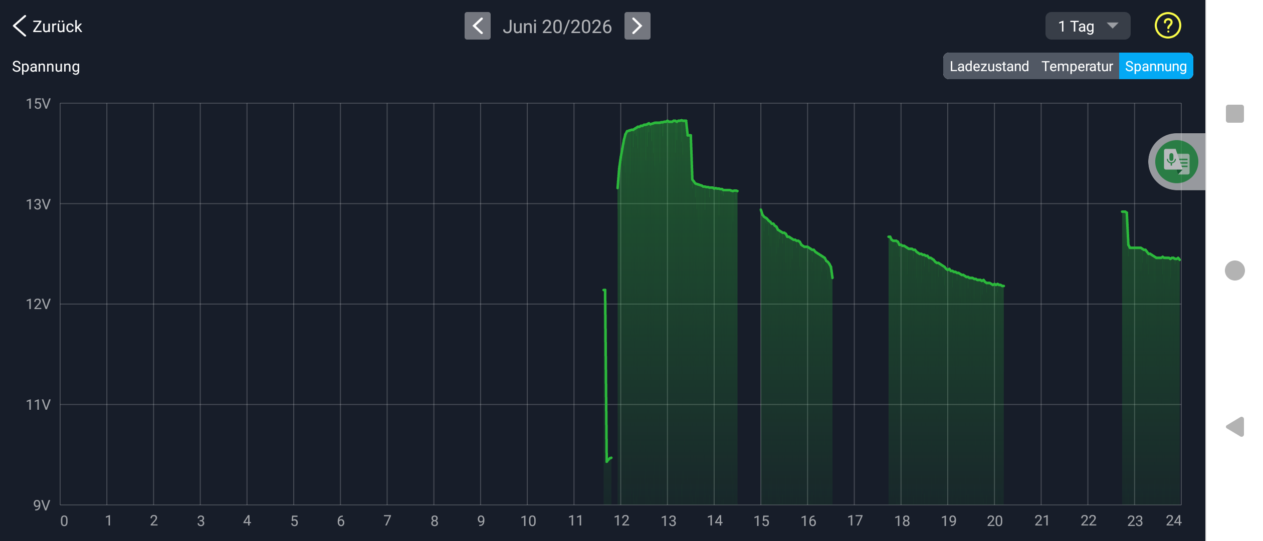

Das ist ein recht klares Zeichen, dass die Batterie nur noch gut 4Ah (von den 80Ah) hat und damit defekt ist. Insofern da wirklich alles korrekt lief, also er Akku wirklich voll geladen war.

Die alte Gel-Batterie, die ich durch die neue ersetzt habe, weil sie kaputt war, ist immernoch noch deutlich fitter als die neue. ...
Die hat die Kühlbox 2:45 h betrieben. Bei 12 V habe ich abgeschaltet.
15-16:30 Uhr neue Gel-Batterie,18-20 Uhr alte Gel-Batterie
@Sabine_H
mit etwas Glück hat der "alte" vielleicht noch 20 bis 30 Ah, wenn du bis 10,8V entlädst. Der "neue" ist vermutlich nicht mehr zu gebrauchen.

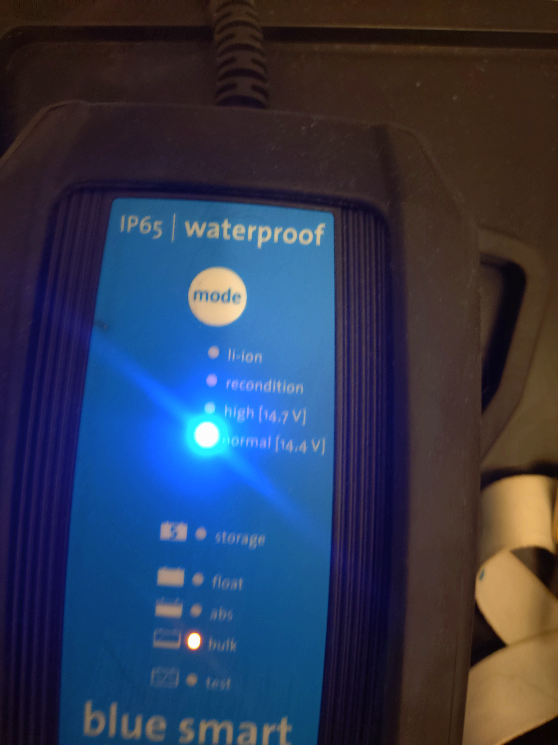

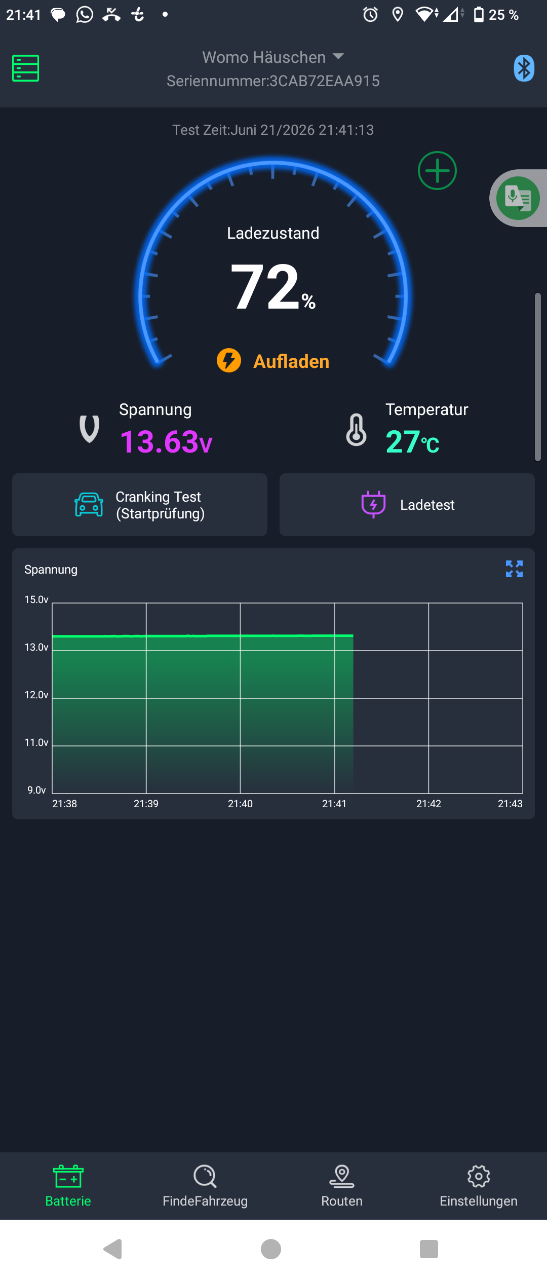

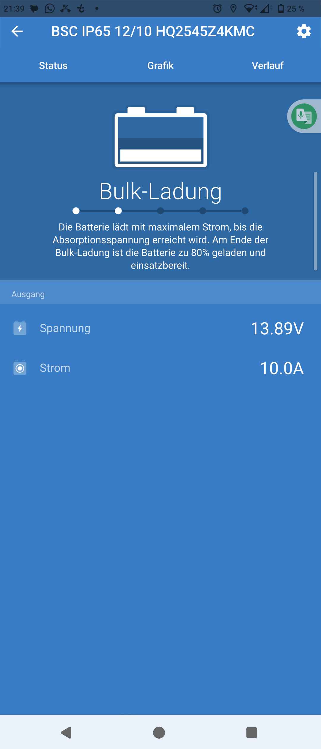

Nun lade ich sie über das externe Victron Ladegerät und wollte eben mal dessen Ladespannung überprüfen
1.Victron App sagt 13,9V - was ja immernoch zu wenig sein sollte
2.Batteriemonitor sagt 13,6 V
3. DMM sagt 13,5 V
Wenn ich das Ladegerät auf "high" stelle, dann messe ich 13,8V (DMM) /14,1V (Batteriemonitor) / 14,55V (Victron App) obwohl es dann 14,7 V sein sollten
Ich bin verwirrt :confused:

Das sieht doch super aus. Lass dem Victron Ladegerät noch mehr Zeit für die AGM. Sie scheint ja noch sehr fit zu sein. Der Lader war noch "bulk" und das Gerät misst immer eine etwas höhere Spannung, wenn starker Strom fließt (das liegt am Kabel und den Kontakt Widerständen). Erst wenn die Absorber Led leuchtet, ist die Spannungsspitze zu erwarten.
Nimm den Lader mit. Hab einen ähnlichen und bin sehr zufrieden. Du siehts ja nach Ladeende die geladene Strommenge in Ah. Das ist hilfreich und wenn der AGM nicht ganz leer war und jetzt noch mit 50 Ah oder mehr aufgeladen werden kann, dann wird er den Urlaub durchhalten. Nur die Tiefentladung muss wirksam verhindert werden können.

Das bedeutet nicht, dass die “Ladeinfrastruktur Mist” ist…
Die Spannungen wie 14,4 + 14,7 V am Ladegerät sind die Lade SCHLUSS Spannung. Das bedeutet nicht, dass diese Spannung während des gesamten Ladevorgang anliegt.
Die tatsächliche Klemmenspannung an der Batterie hängt dann von vielen Faktoren ab, hauptsächlich erst mal von deren Ladezustand. Wie der Name schon sagt, wird die Ladeschlussspannung dann gewöhnlich auch erst gegen Ende der Ladung erreicht.
Zusätzlich spielen noch Faktoren wie Verkabelung aber auch Temperatur eine Rolle, da viele Ladegeräte und auch Lichtmaschinen usw. eine Temperaturkompensation besitzen. Bei tiefen Temperaturen wir die Spannung angehoben, bei hohen gesenkt.
Bei der Lichtmaschine kommt dann noch die Belastung vom Bordnetz dazu und hauptsächlich die Verkabelung und deren Widerstand. Da kann schnell mal 0,5 V am Weg “verloren” gehen.
